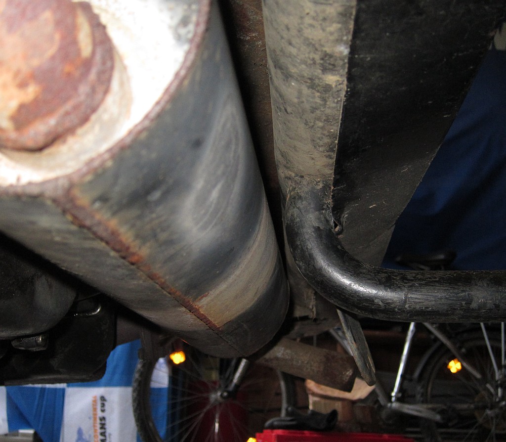

Ich kann Thomas‘ Ausführungen nur bestätigen, da ich mehrere Modelle ausprobiert habe. Es passt beim US-Auspuff NUR die Westfalia, egal ob 1200 oder 1800. Das Modell von Justkampers und Peka passen nicht.

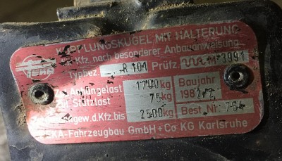

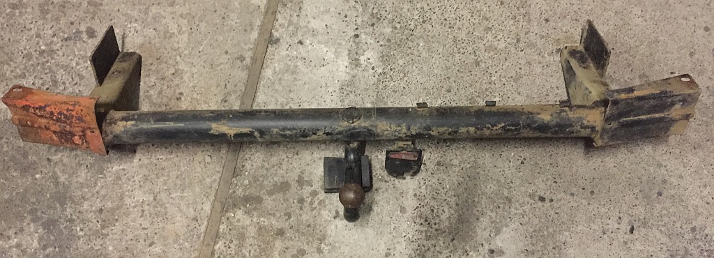

Ich habe heute mal (endlich) eine Peka-AHK probeverbaut. Paßt auch!
Die Platzverhältnisse zwischen Kupplungshals und Auspuff sind ähnlich wie in Thomas' Bild der Westfalia-Kupplung.

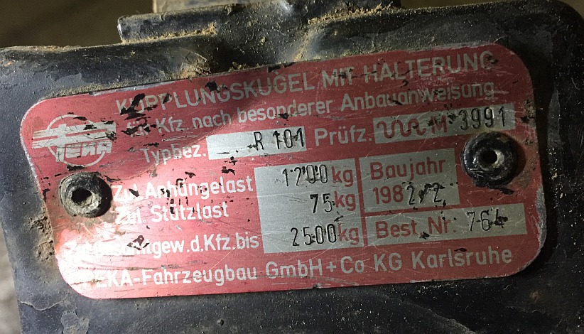

Scheint die R101 zu sein, entspricht der Abbildung in der Anleitung. Je Seite 2 Schraubpunkte von unten + senkrechte Flanschplatte mit noch mal 2 Schraubpunkten. Das Typenschild ist an der Stelle leider etwas zugemalt, muß ich noch freilegen...

Nachtrag: habe heute das Typenschild freigelegt, es handelt sich wie erwartet um die R101. Mithin also die gleiche, die auch auf der ersten Seite dieses Threads abgebildet ist.

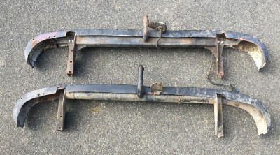

hier mal ein Vergleichsbild Oris <-> Peka.
Unten Peka R111 (die mit dem runden Querrohr), oben Oris (Typ weiß ich leider nicht mehr, die mit dem eckigen Querrohr).
Die Oris baut in x (in Richtung Auspuff) tiefer, zusätzlich schränken die Verstärkungsecken u.U. noch etwas den Platz ein.
Die Peka ist hier weniger raumgreifend.

Ich hatte auch die Oris verbaut und nun wieder die Westfalia jeweils in der 1800kg ausführung. Die Westfalia schiebt die Stoßstange 5-10 cm weiter nach hinten.
