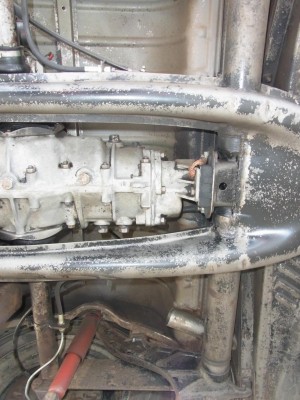

hier ein Bild von meinem Karmann nach dem Eisstrahlen, etwas Lack geht zwar ab, aber nur an den Stellen, wo er schlecht haftete, d.h. um eine Außenlackierung zu entfernen ist Trockeneis wohl eher ungeeignet, doch ganz genau können das die entsprechenden Fachbetriebe sagen.
Außen wird eine Form des "Sand"-Strahlens, z.B. mit Glasperlen, ratsam sein. Oder "einfach" abbeizen, das kostet aber Zeit.
