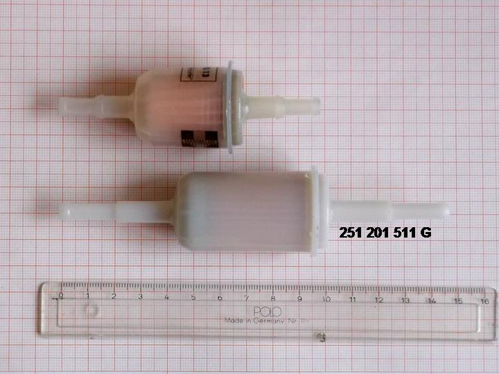

Tröste Dich, Du bist nicht der erste dem so etwas passiert ist und Du wirst mit Sicherheit auch nicht der letzte sein.Avispa66 hat geschrieben:Mann o Mann! Ein 2€ Teil hat also den ganzen Pfingstausflug versaut
.. ich kann nur hoffen und wünschen, dass Du jetzt auch die große Ausführung verbaut hast. Präventiv alle 20 tkm wechseln schafft Ärger vom Hals.
So mache ich das seit Jahren....

Ich befürchte mein Schwager hat die kleine verbaut.T2NJ72 hat geschrieben:...die große Ausführung...
Wie gross ist denn die "grosse" Ausführung?
Hast vielleicht ein (Beispiel-)Link?

Ist sicherlich nicht so wild, dann vielleicht einmal eher tauschen und das größere schon einmal auf Lager legen bzw. mit in den Bus packen.Avispa66 hat geschrieben:Ich befürchte mein Schwager hat die kleine verbaut.
Benzinfilter sollten so spätestens alle 30 t km gewechselt werden, wird leider gern vergessen.
Bilder sagen mehr als Worte:Avispa66 hat geschrieben:Wie gross ist denn die "grosse" Ausführung?
Händlerbeispiele:Avispa66 hat geschrieben:Hast vielleicht ein (Beispiel-)Link?
http://www.paruzzi.com/uk/volkswagen/fu ... anks/1695/
http://www.wagenteile.de/shop_de/201511 ... 1511g.html
...leider bieten einige Händler (außer den zuvor genannten) unter der Referenznummer nur das kleinere Standardteil an.
PS: Ggf. sollte der örtliche Teilehändler (sowie der Freundliche) auch so ein Teil anbieten können (ist ja eine Teilenummer vom T3).

Einmal mehr: Vielen Dank, Norbert.
Ja,,so ein "Grosser" werd ich ins "Notfallköfferchen" aufnehmen.
