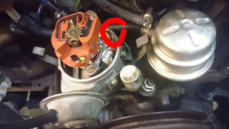

Rico Mittelholzer hat geschrieben:hallo martin.
ja genau diese zündfolge ist so. 4-3-2-1
Grüß dich Rico, also wenn du dich nicht verschrieben hast, haben Wir den Fehler :wink: .
Zündfolge: 1-4-3-2.
Meine Vermutung nach ist dein Verteiler verdreht eingebaut worden.
Ein massiv verstellter Zündzeitpunkt würde auch zu deinem Motor Problemen passen.
Grüßle Martin

Re: Hilfe: Stillstand mit Kids, T2b Ölverlust, Motorproblem
Beitrag von Polle »
Was wiederum erklärt, warum die Druckdose so weit nach links zeigt.
Ist zwar aus nem anderen Zusammenhang, aber hier siehst du, wie die Dose bei meinem im Verhältnis zur Riemenscheibe steht.

Beitrag von aircooled68 »
büsle hat geschrieben:
Zündfolge: 1-4-3-2.
Grüßle Martin
Ich glaube in dem Fall nicht, Martin, denn der Zündverteiler ist um 90 Grad verdreht eingebaut. Dann ist doch auch die Zündfolge anderst. Der Anschluss (Kerbe) für den ersten geht halt auf den vierten. Dann stimmts wieder, denn danach kommt der 3, 2 und dann erst 1.
Könnte so schon (theoretisch) funktionieren.
Gruß Jan
Beiträge: 3713
Registriert: 15.09.2008 21:12
Beitrag von Polle »
Ich kenn nur um 180° verdreht.
Das funktioniert bei angepassten Zündkabeln.
Bei 90° dürfte es eigentlich nicht wirklich klappen, weil immer irgendwelche Ventile etwas offen sind.
Dächte ich.
