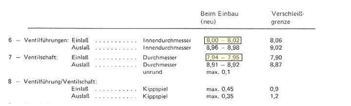

Das Ventil hat in der Führung etwa 0,05mm Spiel. Die Passung dürfte 8H7/f7 sein (Laufsitz).

Letztlich braucht man sich da auch gar keinen Kopf drum zu machen, denn den Ventilschaft gibt es ja schon mit vorgegebenen Abmessungen und Toleranzen. Man muss eigentlich nur noch zusehen, dass die Bohrung im Schaft das gewollte Spiel von mind. 5 100stel bringt und das wird ja mit der Bohrung 8H7 sichergestellt.

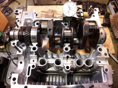

Kurbelwelle: Standardmaß, Schlag nicht messbar und von den Lagern her noch in sehr gutem Zustand, nur marginale Einlaufspuren. (Vermutlich das Lametta von den NW-Lagern.)

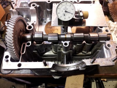

Nockenwelle: Stark eingelaufen, und 1,5/100 Schlag
Meine Ersatznockenwelle Einspritzer (Bild): 0,5/100 Schlag und optisch nicht eingelaufen

das sieht ganz gut aus was Du da machst, die Wellen vermesse ich lieber auf der Drehmaschine auf Spitzen gespannt. Bei Vorkriegsmotoren mit ungehärteten KW spielt dann noch die Ovalität der Zapfen eine Rolle.
