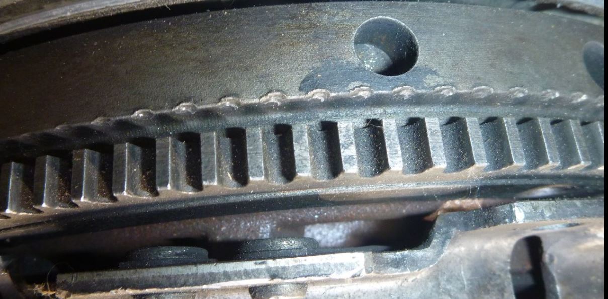

Die Schwungscheibe sieht nicht so gut aus, woran kann das liegen. Nagt da der Starter dran?

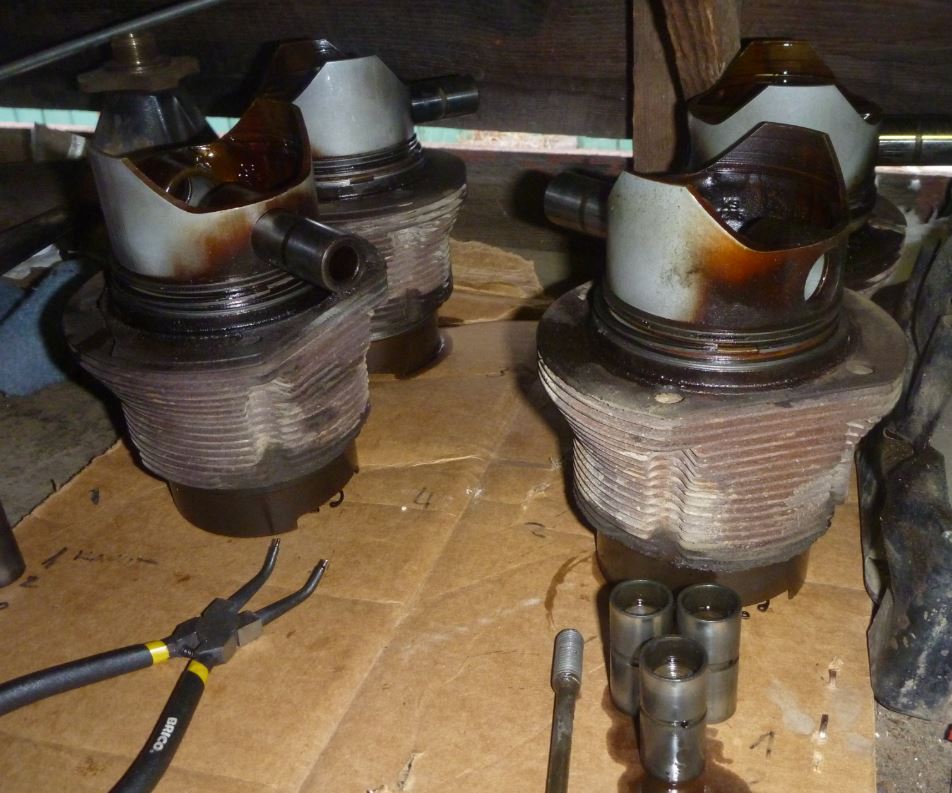

Alle Stössel die raus gingen habe ich mittlerweile gezogen, mein "Problemstössel" und sein gegenüberliegender "Partner" klemmen fest, die nehme ich raus sobald der Motor gespalten ist.

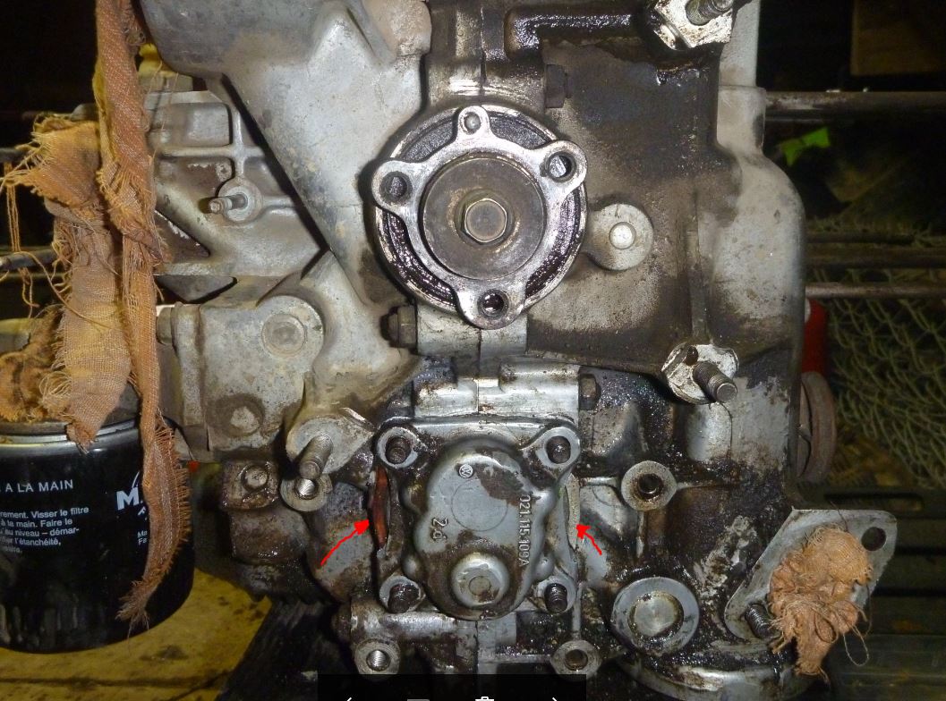

Aktuell habe ich aber folgendes Problem. Gemäss der Anleitung sollte der Deckel der Ölpumpe nach dem Lösen der Schrauben an den beiden "Ohren" abgezogen werden können.
Mein Deckel sitzt so fest, dass die Ohren abgebrochen sind :shock:
Ich glaube der wurde bombensicher festgeklebt und ich habe noch keine Ahnung wie ich das Ding ab kriege..... :?: :?

löse alle Blockschrauben rund um die Ölpumpe, dann geht´s. sind die noch fest, kriegst Du die Pumpe normalerweise nicht raus.

mitdembulliumdiewelt hat geschrieben: 23.02.2017 02:20 Die Schwungscheibe sieht nicht so gut aus, woran kann das liegen. Nagt da der Starter dran?
Ja, sieht ganz danach aus. Im Anlasser befindet sich der Anschlag für das Ritzel, welches gleichzeitig den Kontakt für den Motor herstellt. Eventuell ist dieses verschlissen, so dass das Ritzel bei der Betätigung zu weit herausragt. Möglicherweise ist auch die Führung des Anlassers in der Getriebeglocke verschlissen und das Ritzel nicht mehr richtig geführt. Die Verzahnung sieht aber noch gut aus.
Wie schaut denn das Ritzel des Anlassers aus?
mitdembulliumdiewelt hat geschrieben: 23.02.2017 02:20 Alle Stössel die raus gingen habe ich mittlerweile gezogen, mein "Problemstössel" und sein gegenüberliegender "Partner" klemmen fest, die nehme ich raus sobald der Motor gespalten ist.
Dann scheint es so, dass es einen Nocken komplett erwischt hat. Beim VW Boxer betätigt ja ein Nocken, jeweils beide gegenüberliegenden Ventile. Daher gibt es auf der Typ4 Nocke einen überlappenden Bereich der schneller verschleißt. Ist hier zuviel Material abgeschliffen, wird der Stößel nicht mehr richtig im Betrieb gedreht und läuft dann recht schnell ein. Dasselbe kann passiert, wenn man neue Stößel mit einer alten Nockenwelle paart, was vermutlich dazu geführt hat, dass meine Welle sich verabschiedet hat.
Beim Typ1 Boxer ist das zwar im Prinzip genauso, aber hier trägt die Nockenwelle gleichmäßiger, so dass es den krassen Verschleißunterschied auf einem Nocken wie beim Typ4 nicht gibt.
mitdembulliumdiewelt hat geschrieben: 23.02.2017 02:20 Aktuell habe ich aber folgendes Problem. Gemäss der Anleitung sollte der Deckel der Ölpumpe nach dem Lösen der Schrauben an den beiden "Ohren" abgezogen werden können.
Das ist ärgerlich.
Beim Ausbau der Pumpe muss man vorsichtig und möglichst gleichmäßig von beiden Seiten hebeln, dass diese nicht im Gehäuse verkantet. Die sitzt recht passend drin und recht tief eingesetzt. Abgedichtet ist die Pumpe eigentlich nur über eine Papierdichtung an der Trennstelle.
Eventuell lockert die sich, wenn du den Block spaltest. Den bekommst du natürlich wegen der Stehbolzen nicht auseinander, aber eventuell reicht das Spiel der Stehbolzen aus um die Pumpe zu lösen.
Alternativ versuchen die Stehbolzen aus dem Gehäuse zu schrauben, so dass du den Block einfach teilen kannst. Habs aber selber nich probiert und ich befürchte da die Bolzen nicht weit genug herausragen.
Vieleicht kannst du auch die auch vorsichtig mit einem Meißel an der Auflagefläche lösen. Es muss sich ja nur die Dichtmasse lösen.

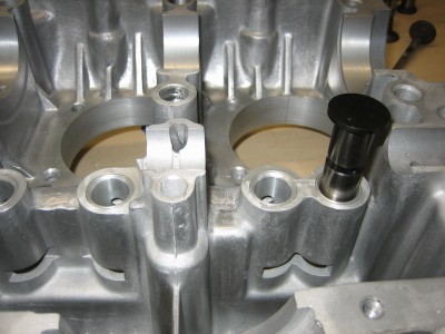

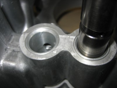

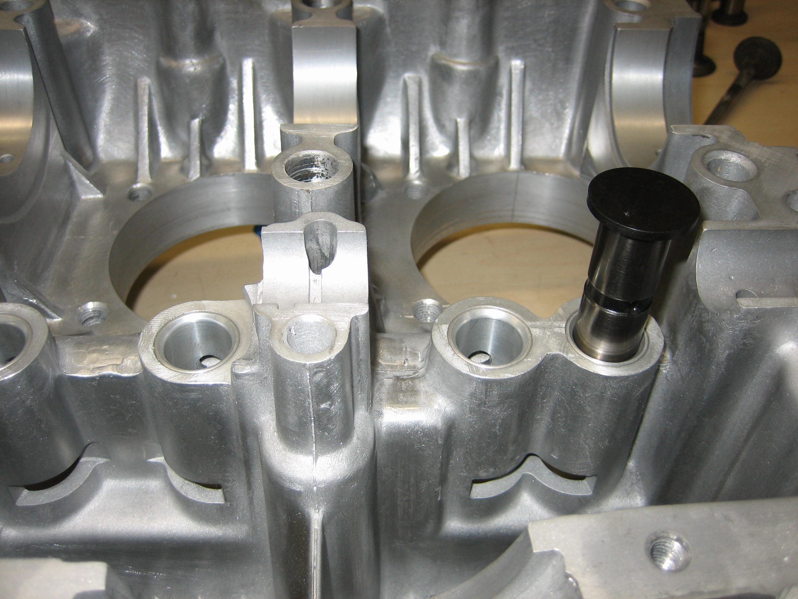

Stößel wie beim Typ1, mit breitem Kopf hab ich beim Typ4 noch nie gesehen. Machen da auch keinen Sinn
ACHTUNG....ich weis zwar nicht wer den motor gemacht hat von dem kammerad der jezt das problem hat! Aber..typ1 Stössel in typ4 ist eine gängige und beliebte tuningmasnahme!!...
