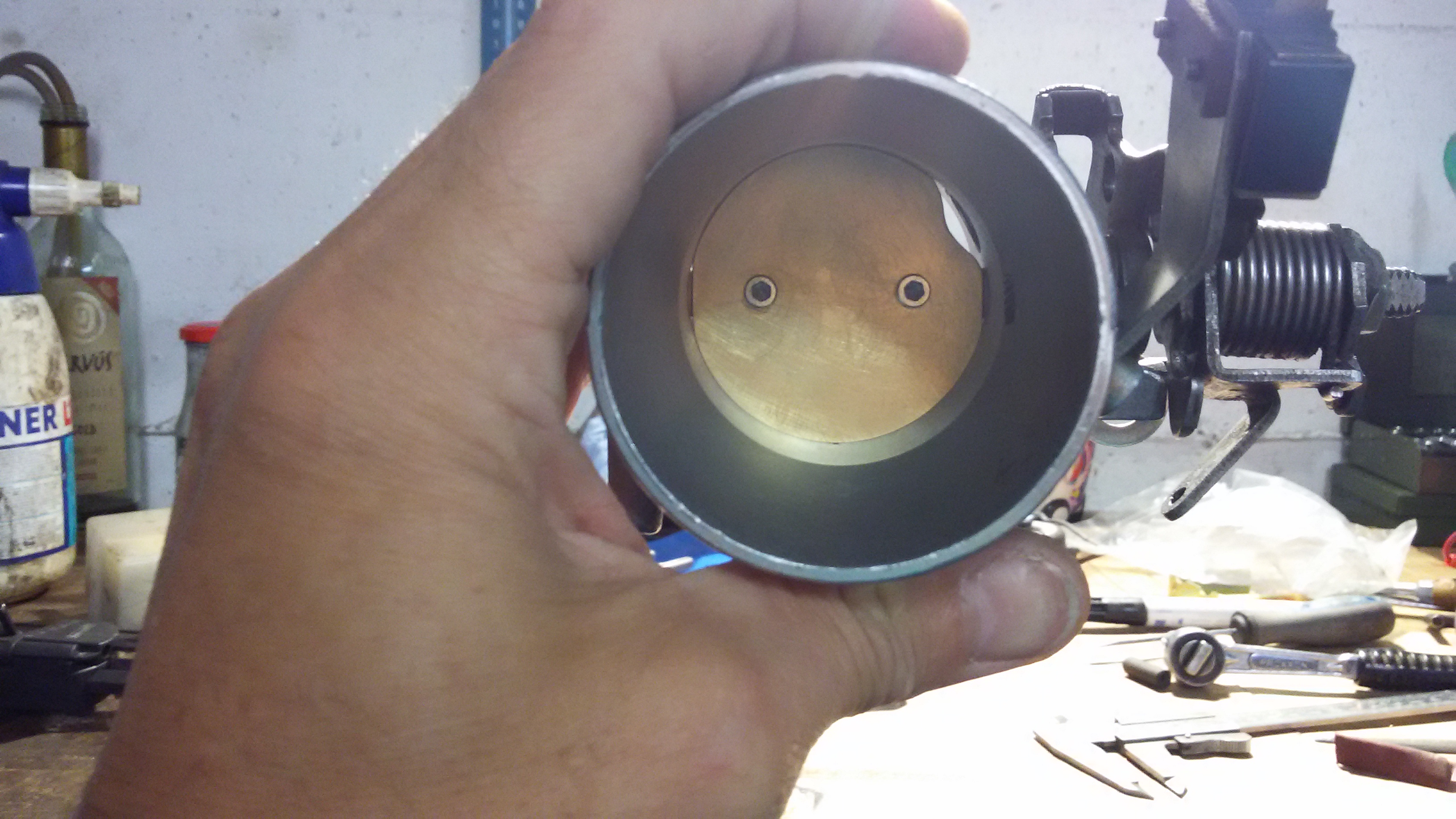

Tja, dann hab ich heut die Drosselklappe ausgebaut und den Spalt um ein paar Zehntel mm größer geschliffen, zu wenig wollte ich nicht - aber ich wollte mich schrittweise herantasten, da ich nicht wußte, wie stark es den Luftstrom beeinflussen würde. Dann wieder eingebaut....beim Einbau ist mir dann die Unterdruckleitung zum Luftfilter hin (nur das Stück von der Abzweigung zum Filter, das einzige Stück Leitung, das ich aus meinem Fundus genommen hab, weil mir die neuen roten ausgegangen sind) beim Abknicken einfach gerade durchgerissen ????. Diesen ca. 25cm lange Schlauch hab ich sicherlich schon 1000 Mal in der Hand gehabt, verbogen und kontrolliert und der war immer ok. Jetzt plötzlich reißt der gerade durch, wie ein Schnitt??? Ist mir unerklärlich, aber in dem Moment kam mir wieder der Falschluftgedanke und die Hoffung auf ein positives Ergebnis nach Austausch des Schlauches wuchs in mir heran...
Alles angeschlossen und ich hoffte bzw. befürchtete einen hohen Leerlauf und.............
läuft :grinseval: zum ersten Mal einen Leerlauf bei kaltem Motor, zwar unerwartet zu niedrig, aber immerhin. Dann noch ZZP zurückgedreht auf 9°vOT (Motor kalt und ich weiß nicht wieviel da zwischen kalt und warm heruntergeregelt wird) und Probefahrt. Alles Ok :gut:
Hab dann bei warmen Motor nocheinmal den ZZP kontrolliert und von von 5° auf knappe 8° hochgedreht. Da die LL Schraube immer noch ganz herausgedreht ist, der Motor aber wirklich schön rund läuft, nehm ich mal schwer an das Problem (bzw. die Probleme???) beseitigt zu haben. Scheinbar benötigt diese Kombination an Teilen mehr Luft im Leerlauf und womöglich war doch auch ein wenig Falschluft beteiligt, wir werden es nie genau erfahren.
Werde dann nochmals die Drosselklappe ausbauen und den Spalt noch ein wenig vergrößern, ich würde schon gern den LL mit der Schraube genau einstellen können. Dann noch CO einstellen und gut ist :gut:

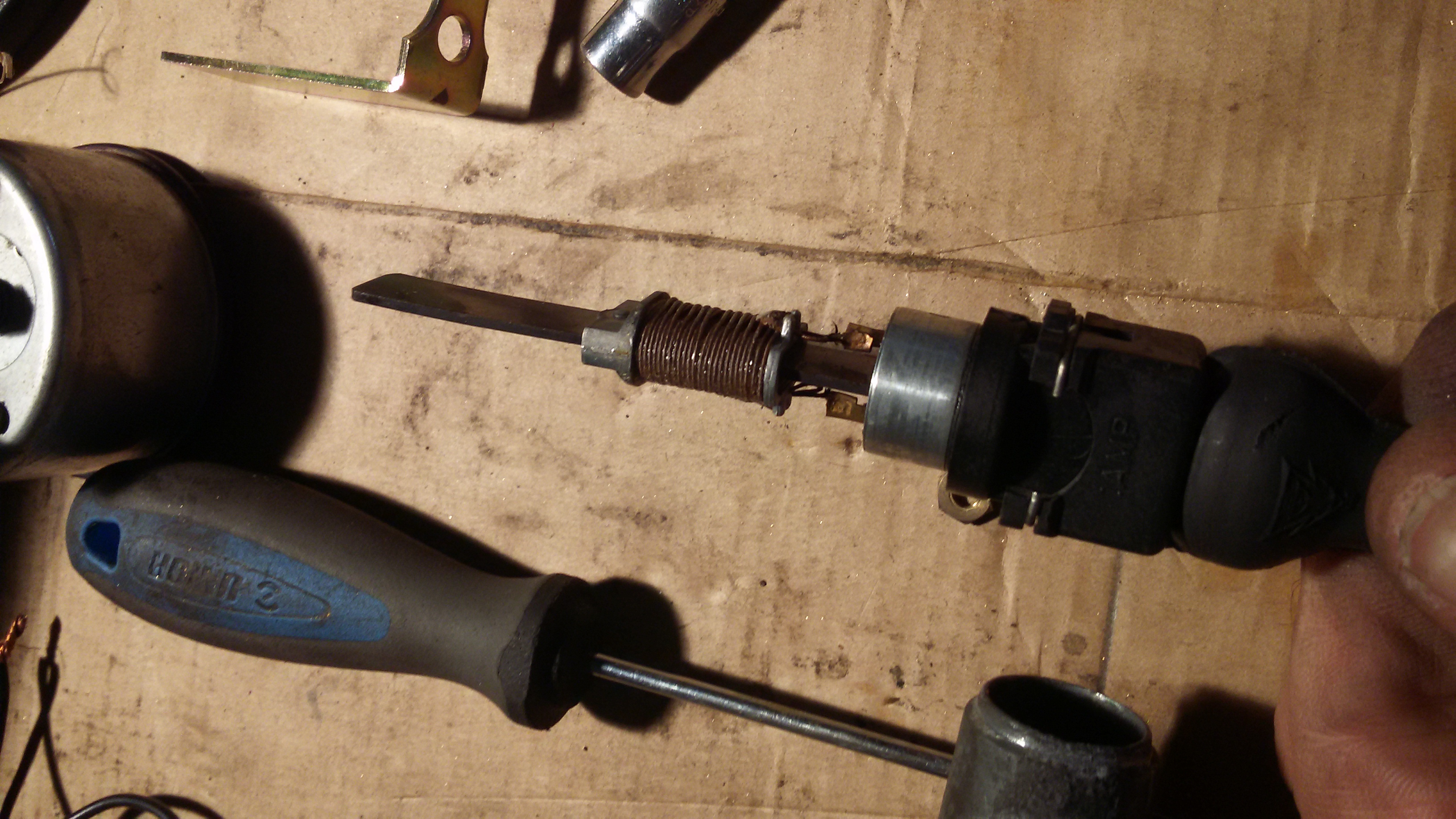

Wenn der Motor kalt etwas mehr Luft braucht, kannst du am Zusatzluftschieber die kleine Mutter etwas lösen und dann die Klappe so verschieben, das der Spalt kalt größer ist.
Damit kann man die Drehzahl beim Warmlauf noch etwas beeinflussen.

Sooo, hab den Spalt der Drosselklappe nach mehrmaligem Anlauf dann doch erheblich vergrößert, und konnte dann zum ersten Mal die Leerlaufschraube wieder etwas hineindrehen :dance:
Hatte auch den Zusatzluftschieber wieder ausgebaut, um die Einstellung mit dieser Schraube zu kontrollieren.Beim Abstecken merkte ich, dass der Stecker am Luftschieber locker ist und sich drehen ließ, kurz danach konnte ich dann sein "Innenleben" bestaunen:
Von der Funktion her ist alles tip top, das Ende des "Stäbchens" "verbiegt" sich in eine Richtung und drückt auf den federgelagerten Schieber, der dann die Öffnung verschließt. Die Weite der Öffnung kann man mit einer Schraube einstellen. Was mir aufgefallen ist, der Zusatzluftschieber macht nie dicht, auch wenn die Öffnung geschlossen ist, geht Luft durch. Egal wie groß man die Weite der Öffnung im kalten Zustand einstellt, wenn er warm ist, ist immer "gleich" zu.

Dein kaputter Zusatzluftschieber erklärt auch das schlechte Kaltstartverhalten. Wenn der defekt ist geht der Kalte Motor ggf. noch ein zwei mal aus, bevor der Motor an bleibt.
Das der nicht 100% abdichtet ist aber egal, er lässt wie du richtig erkannt hast ja immer die gleiche Luftmenge durch.
Wichtig ist, das keine Falschluft gezogen werden kann.
