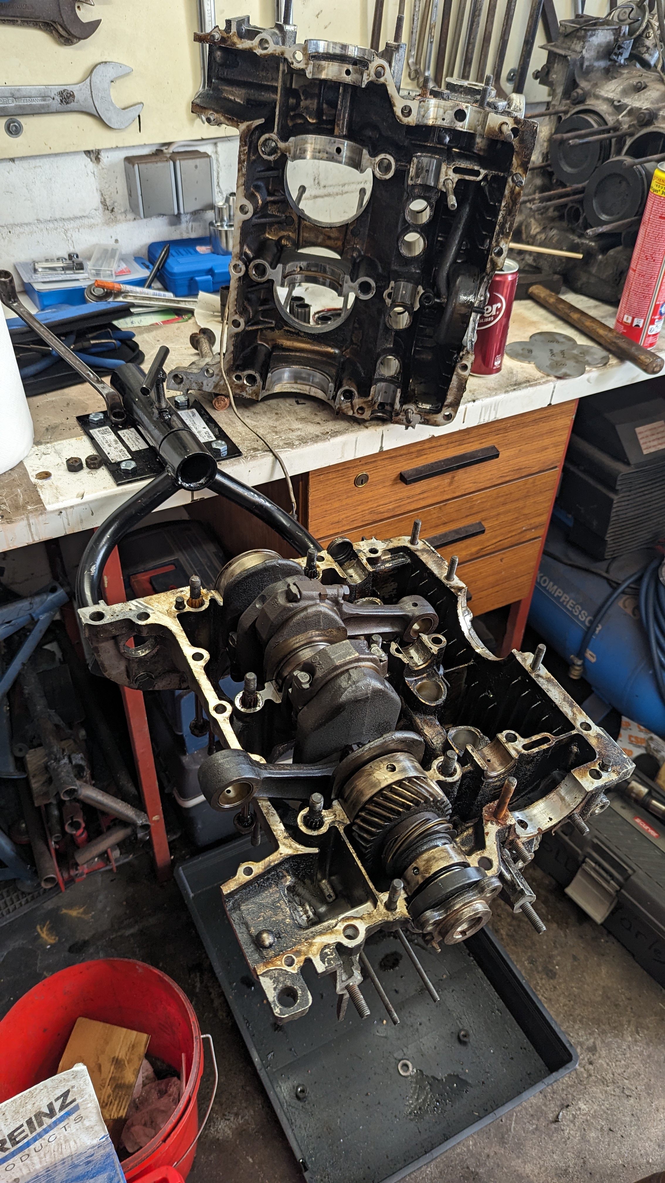

Endlich ist es soweit, die Operation am offenen Herzen hat begonnen.

den heftigen Ablagerungen an Ölkohle im Kurbelgehäuse nach, ist der aber eher ungeliebt gewesen.
Bin mal gespannt was du da so alles findest.

schluese26 hat geschrieben: ↑27.05.2024 18:00 Endlich ist es soweit, die Operation am offenen Herzen hat begonnen.
….. du solltest unbedingt die lagergasse nachmessen, würde mich wundern wenn die noch inordung wäre!

Die Lagerschalen in de Mitte sitzen auf jedenfall noch schön stramm, auch die anderen haben gefühlt kein Spiel, aber klar besser messen.
Bei CSP gibt es ja diese Messbleche für eine schnelle Diagnose, ob ein Motor schon mal gemacht wurde und die füllen die Lagersitze noch voll aus, ist aber halt nur eine Orientierung
Gruß, Jörg

schluese26 hat geschrieben: ↑28.05.2024 16:42 Die Lagerschalen in de Mitte sitzen auf jedenfall noch schön stramm, auch die anderen haben gefühlt kein Spiel, aber klar besser messen.
Das solltest du schon messen ( mit einer Uhr)
und nicht ein Blech reinhalten!…
Das die Lager fest drinsitzen ist alles, bloß kein Indiz !!!

Ich zitiere mich mal selber...
....aber klar besser messen......
... ist aber halt nur eine Orientierung...
Da ich selber keine Messuhr habe und ich mich auch nicht über den Löffel barbieren lassen möchte, und die Bleche zeigen auch, ob der Motor schon mal gemacht wurde.
