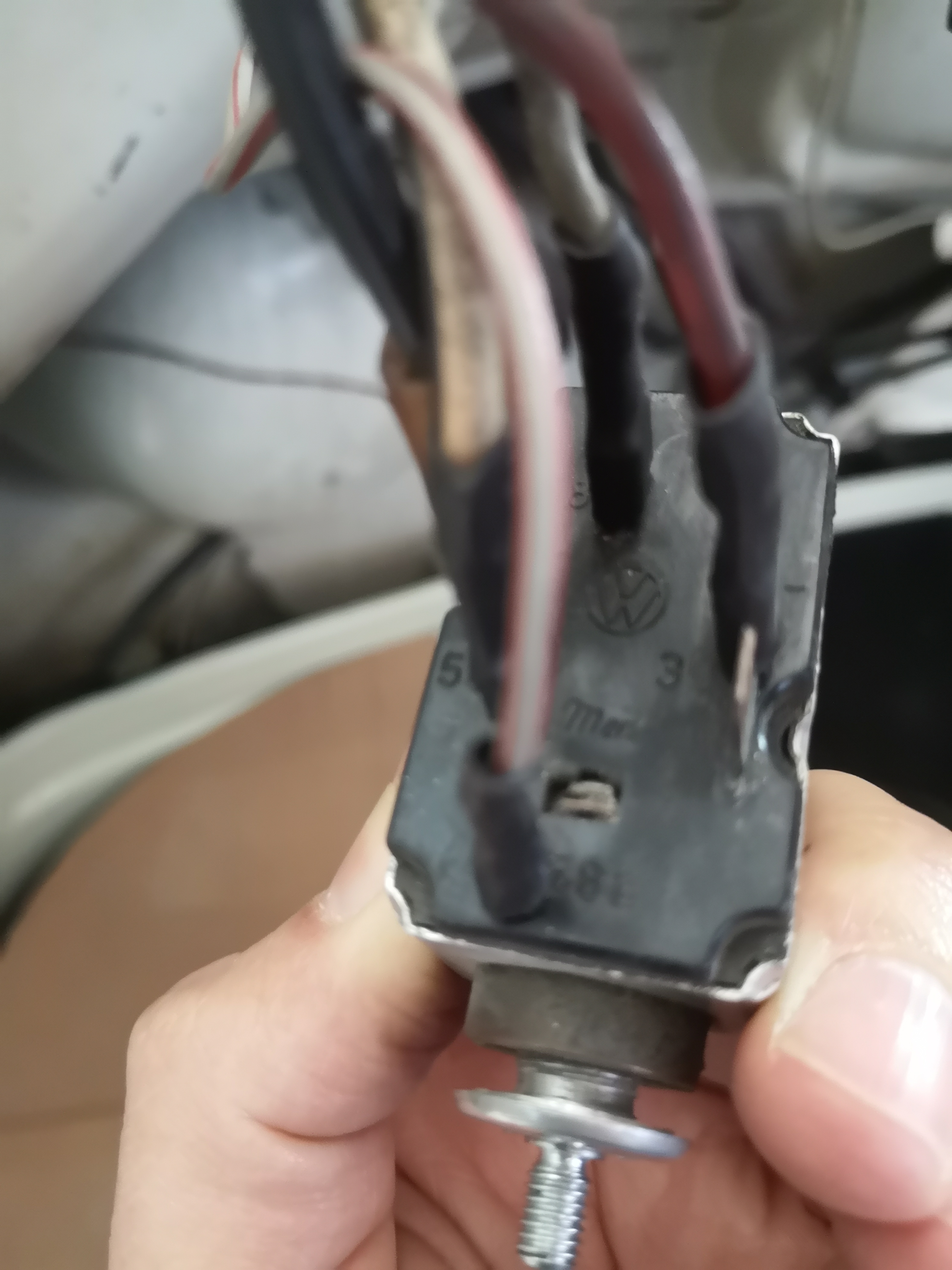

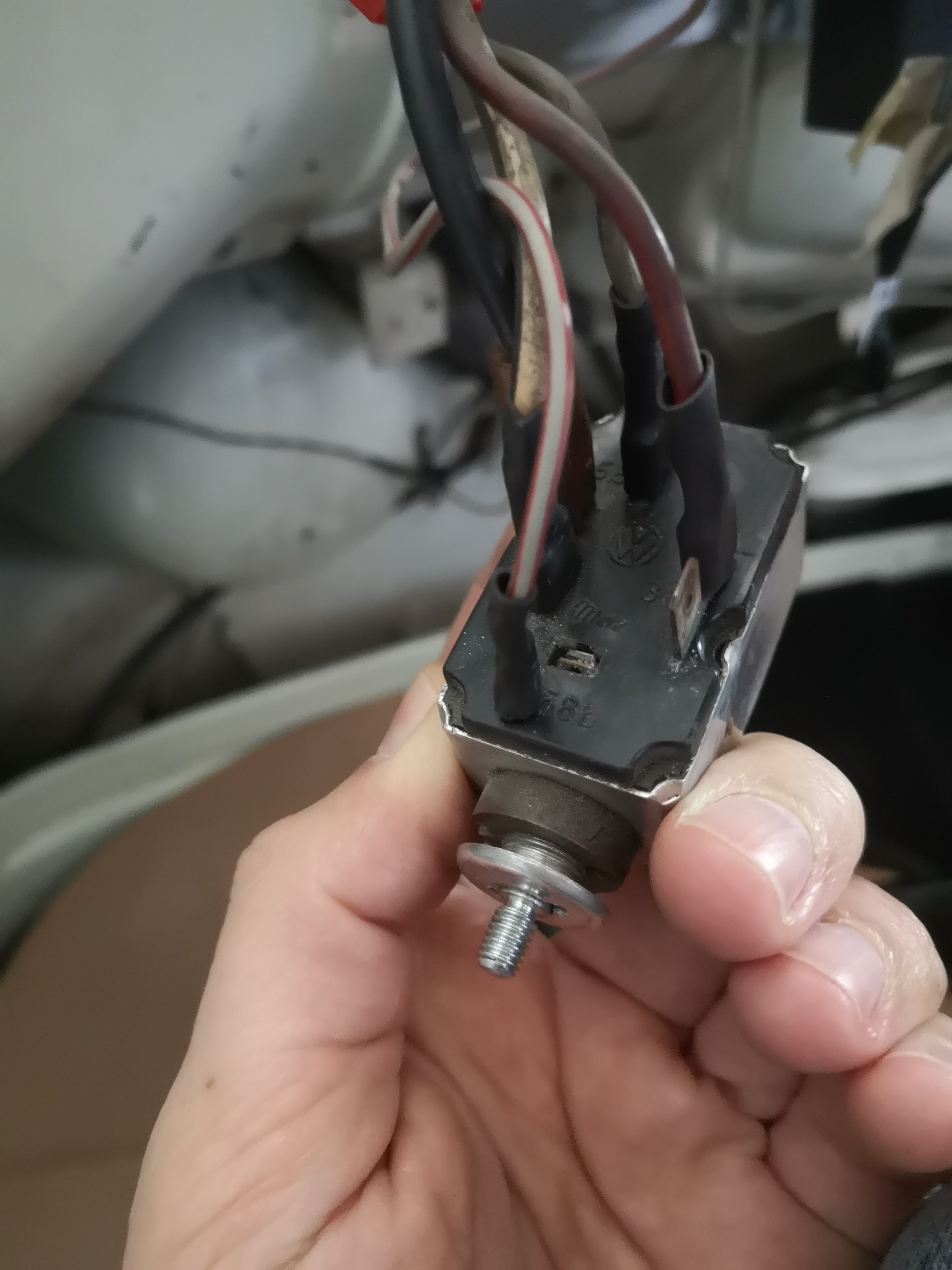

Da fällt mir ein beim Scheinwerfer Schalter ist eine Klemme nicht besetzt.
Evtl ist hier ja was falsch angeschlossen oder ist es korrekt das es Klemme 30 (oder 3, ist schwer zu erkennen) zwei mal gibt?
Beste Grüße
Dami
T2a, Bj 71, US Version aus Californien

Scireg4 hat geschrieben: 01.03.2022 08:25 Da fällt mir ein beim Scheinwerfer Schalter ist eine Klemme nicht besetzt. Evtl ist hier ja was falsch angeschlossen oder ist es korrekt das es Klemme 30 (oder 3, ist schwer zu erkennen) zwei mal gibt?
Laut Schaltplan wird nur einmal am Schalter die Klemme 30 angeschlossen, die weitere Klemme 30 bleibt beim Bus frei.
Bei anderen VW-Fahrzeugen sieht das anders aus, denn der Schalter wurde auch in anderen Modellen eingesetzt.
