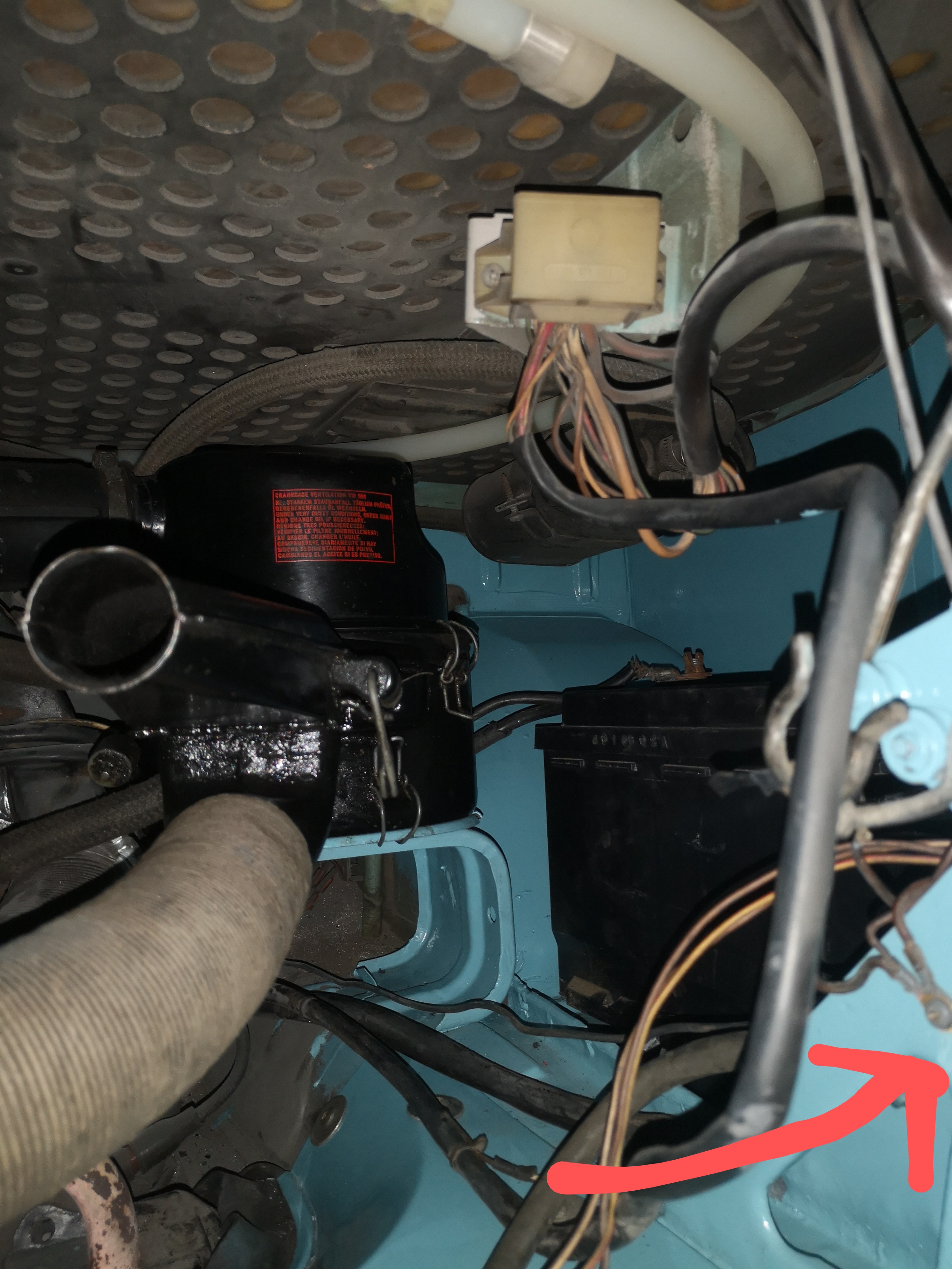

... musst mal überprüfen, ob der Masseanschluss rechts an der D-Säule eine gute Verbindung hat. Da gibt es ein Kabel mit einer Flachsteckhülse, die auf einen Flachstecker führt.
Oder halt durch Messen zum Wissen.
Also Blinker / Licht einschalten und mit einem Messgerät (ersatzweise Prüflampe) an den Lampen gegen Batt. Minus messen.
Dann kannst Du erkennen, ob Du ein Masseproblem hast, oder ob am Kabel selbst nichts ankommt.
