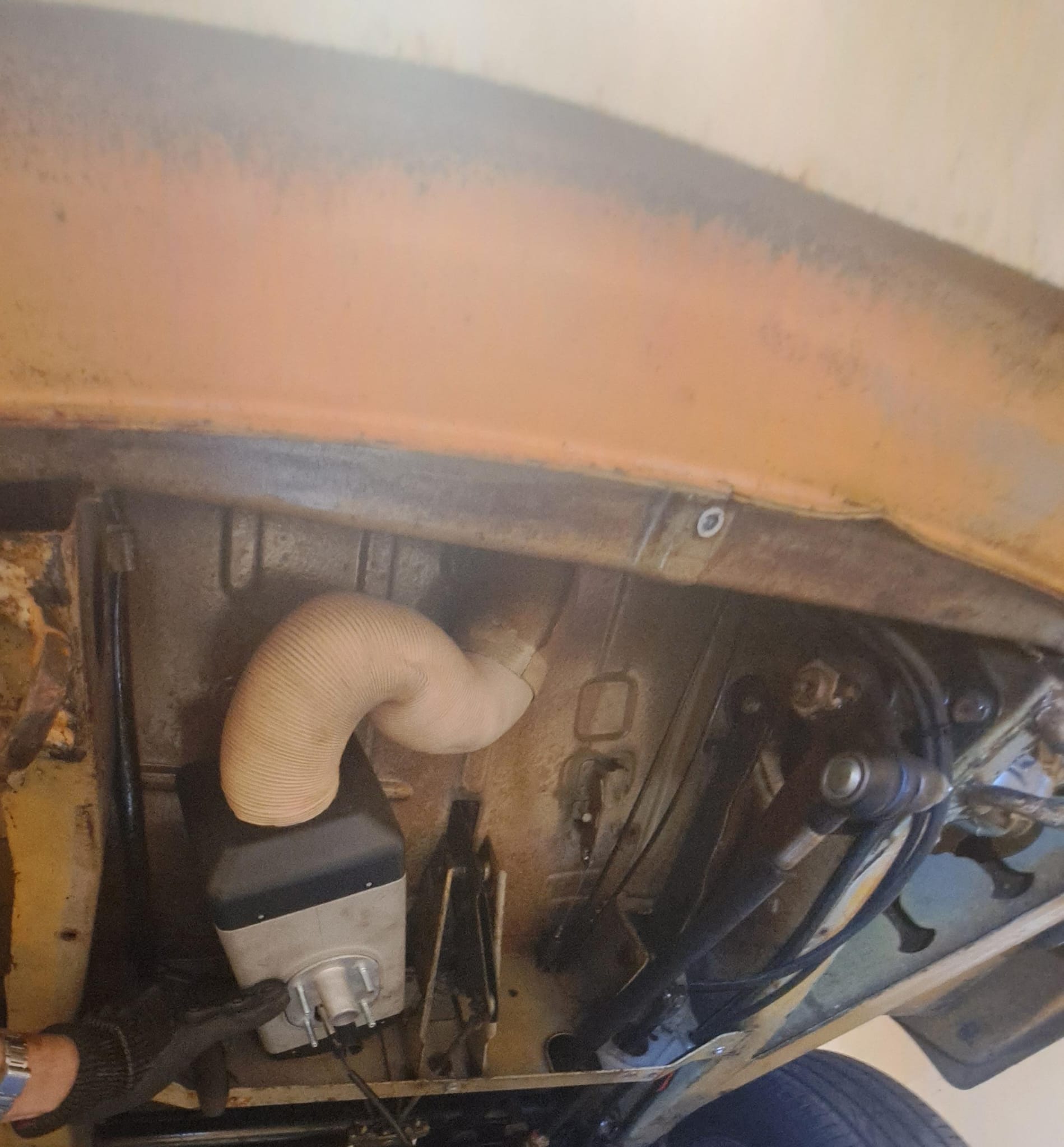

ein Anfangsbild gibts doch. Ist danach aber viel Arbeit. Zeigt aber wieviel Platz unter der Pedalwanne ist...
Gruß Jan
PS: Ist so nicht die Endlösung, aber der erste Schritt

Hallo Olle, wenn ich also ab der B-Säule mit einem passenden Stück Stoff den hinteren Teil abteilen würde, (da gab es original mal ein Schnittmuster für den Zweck, das hab ich irgendwo).
Dann wäre die Hütte vorne mit der Standheizung angenehm warm zu bekommen, richtig?
Webasto oder Eberspächer, gibt’s Erfahrungen?
Links im Bild das glänzende, ist das der Schalldämpfer?
Brauch ich dann eher nicht, Standheizung brauch ich wenn’s kalt wird nur während der Fahrt, im Stand hab ich die originale Truma
