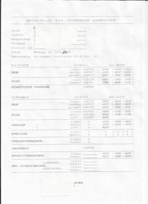

Hallo.
Mal eine Frage an die Fachleute:
Ich habe dieses Jahr im März meinenT2b, 2,0 L, Bj. 3/79 zum Spur einstellen gebracht. War nicht gerade billig, aber wenn ich jetzt nach genauem Hinschauen im Messprotokoll lese "Transporter 85 - 90" und die Werte mit Euren Aussagen hier vergleiche, macht mich das doch etwas stutzig.
Was denkt Ihr: Können diese Werte realistisch sein oder habe ich mit dieser Messung / Einstellung nur Geld verbrannt?
Bernd
Bernd

Hi Bernd,hasniwusni hat geschrieben:
die Werte der Vorderachse sind OK. Das befindet sich innerhalb der Toleranz der Sollwerte für den T2.
Einzig dein Sturz an der Hinterachse ist zu hoch, aber das wird dir vermutlich niemand einstellen.

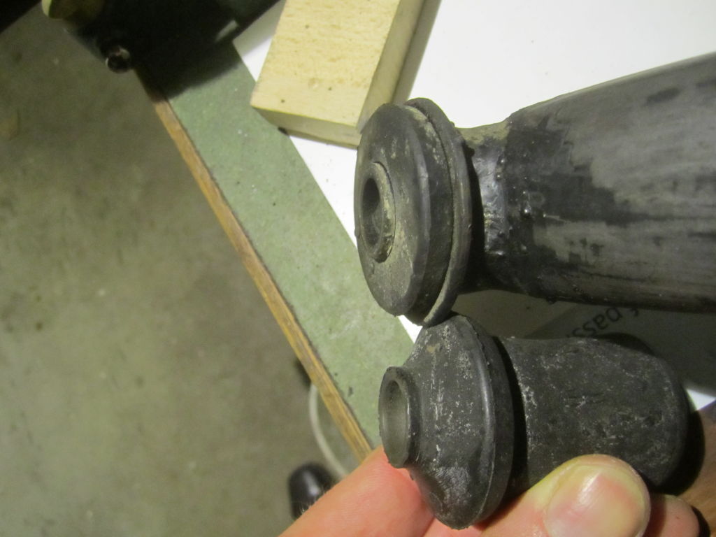

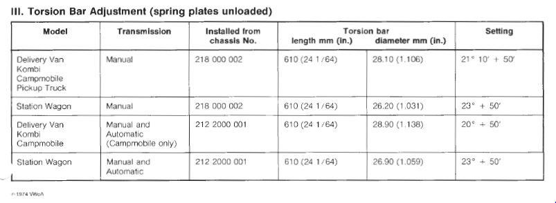

Es geht weiter mit den Gummielementen:
Das Querlenkergummi: Und das innere Gummilager: Kein Wunder, das nix mehr stimmt.
Ich habe alle Gummiteile mit VW Logo ergattert
Die Drehstablager habe ich sogar im Keller liegen gehabt. (VEWIB mit original VW Logo)
Und die Schräglenkergummis habe ich bei Schmidt Lorenz bekommen.
(Ohne den Zusatz made in Brazil)
Die roten Federstäbe werde ich gegen die dickeren grünen tauschen.
Das sollte besser zu unserem dauerbeladenem Bus passen.
Hat da jemand die Sollwerte für den Federschwertwinkel?
Ich meine die waren mal irgendwo auf den Knappmannseiten, ich finde es aber gerade nicht.
Habs, es stand im englischen VW Service Manual.

Der Vollständigkeit halber darf ich hier auf das Knappmanndokument "Technisches Merkblatt Nr. 42, Sollwerte Fahrzeugvermessung" hinweisen, da hat man dann auf einen Blick alle benötigten Angaben / Hinweise.Tanjas&Thomas_T2b hat geschrieben:Ich meine die waren mal irgendwo auf den Knappmannseiten, ich finde es aber gerade nicht....
...Habs, es stand im englischen VW Service Manual.
http://www.michaelknappmann.de/bulli/mi ... _42_1.html

So,
ich habe nun eine Seite verbaut.
- Neue Drehstabgummis
- Neues Querlenkergummi
- Dickerer Federstab
Es waren tatsächlich die roten dünnen Federstäbe in unserem Bus verbaut.
Und irgendwie hing er ja auch extrem durch. Nun habe ich rechts schon mal einen grünen Federstab verbaut.
Den habe ich bei entlastetem Federschwert auf 20,3° eingestellt. Der Bus ist jetzt auf der Seite 2,5cm höher als vorher.
Das ist schon mal perfekt
Dann alles wieder in die Position gebracht wie es auch vorher montiert war.
Soweit ich meine Markierungen sehen konnte.
Ich habe die Spur noch nicht kontrolliert, aber der Sturz ist immer noch bei 2,7°.
Also immer noch zu hoher Sturz.

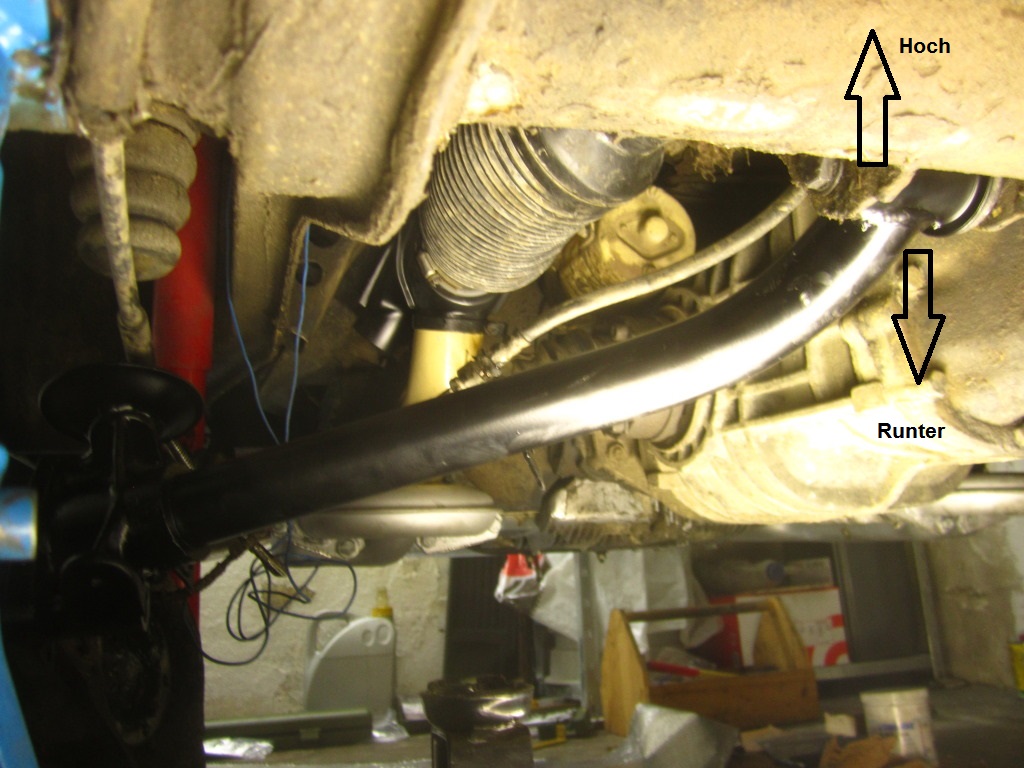

In welche Richtung muss ich denn den Querlenker vorspannen, damit der Sturz weniger negativ wird? Wenn die Schraube des Querlenkers löse und bei losen Radlagerhehäuse den Querlenker nach unten ziehe,
dann die Radlagergehäuseschrauben fest mache und den Querlenker wieder fest schraube....
Habe ich dann mehr oder Weniger Sturz?
In meinem Kopf tendiere ich zu weniger, oder irre ich mich?

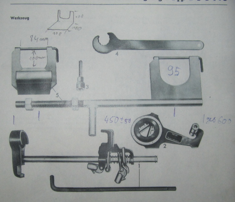

Ansonsten versuche ich gerade mal das Werkzeug W160 nachzubauen.
