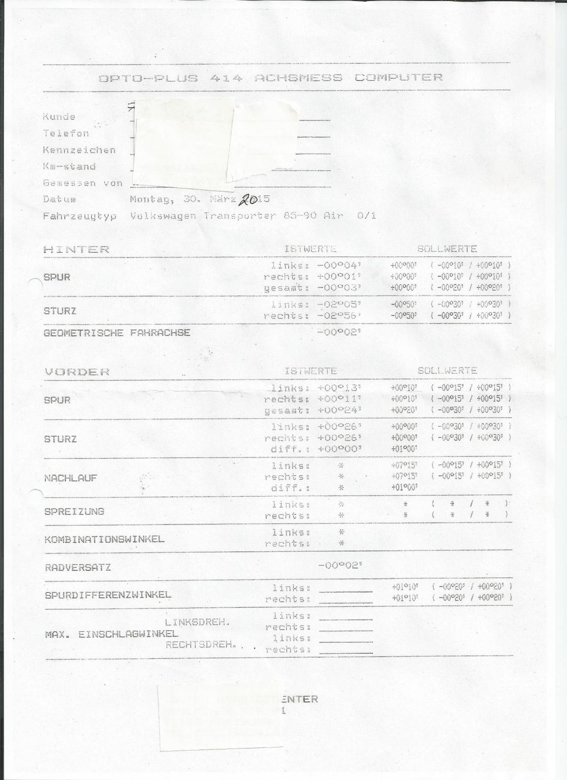

Mal eine Frage an die Fachleute:
Ich habe dieses Jahr im März meinenT2b, 2,0 L, Bj. 3/79 zum Spur einstellen gebracht. War nicht gerade billig, aber wenn ich jetzt nach genauem Hinschauen im Messprotokoll lese "Transporter 85 - 90" und die Werte mit Euren Aussagen hier vergleiche, macht mich das doch etwas stutzig.
Was denkt Ihr: Können diese Werte realistisch sein oder habe ich mit dieser Messung / Einstellung nur Geld verbrannt?

hasniwusni hat geschrieben:
Hi Bernd,
die Werte der Vorderachse sind OK. Das befindet sich innerhalb der Toleranz der Sollwerte für den T2.
Einzig dein Sturz an der Hinterachse ist zu hoch, aber das wird dir vermutlich niemand einstellen.
