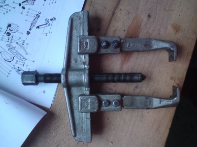

...und so hab ichs dann auch heute gemacht.MichaT2a hat geschrieben:Ich mach an der Lenksäule nie was, wenn ich das Lenkgetriebe wechsle. Ist zwar ein Gefummel, aber die Hardyscheibe habe ich bis jetzt immer von unten abmontiert bekommen...
Lenkstockhebel loszuknallen war mit dem Abzieher, der noch in Vaters alter Werkstatt rumflog, auch kein Thema mehr. Da rutscht ma gar nix ab.

@Gringo: Glückwunsch!
Ich habe eine Nummer kleiner von dem Abzieher. Da wurden die Arme am Hebel nach außen gedrückt, bis sie abrutschten....
