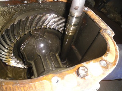

... und könnte es sein, daß der Zahn deshalb fehlt, weil die abgebrochene Schaltklaue vom zweiten Gang da rein geraten ist?boggsermodoa hat geschrieben: Könnte es sein, daß dem Tellerrad ein Zahn fehlt?

Stimmt die muss ja auch noch irgendwo sein...
Würde die denn dorthin kommen? Bei den Getrieben die ich bisher gesehen hab geht da max. ne Bohrung am Sumpf fürs Öl in den Diff-Bereich. Laut dem Bild im RLF (ich find einfach keinen Schlaf....) müsste da auch ne Trennwand sein.

So, der Übeltäter ist entlarvt
Es ist das Tellerrad, aber hallo! Es fehlt von jedem Zahn das innere Viertel der Zahnbreite, und 3 Zähne sind komplett beschädigt! So kann das ja nicht funktionieren...

domerl hat geschrieben:So, der Übeltäter ist entlarvt![]()
Der Hammer, was noch alles fährt, was!?
Aber da muß es irgend ein Ereignis gegeben haben, was zu dem Schaden geführt hat. Guck mal ob am Rückwärtsgang vielleicht ein Zahn gebrochen ist. Den Schaden hatte ich mal - und die Räder leben ja im selben Raum. Ansonsten - und wahrscheinlicher - hängt's halt an einem unsachgemäß eingestellten Tragbild, bzw. einer unbeabsichtigten Veränderung der Stellung der Zahnräder zueinander, beim Austausch irgendwelcher Teile.
