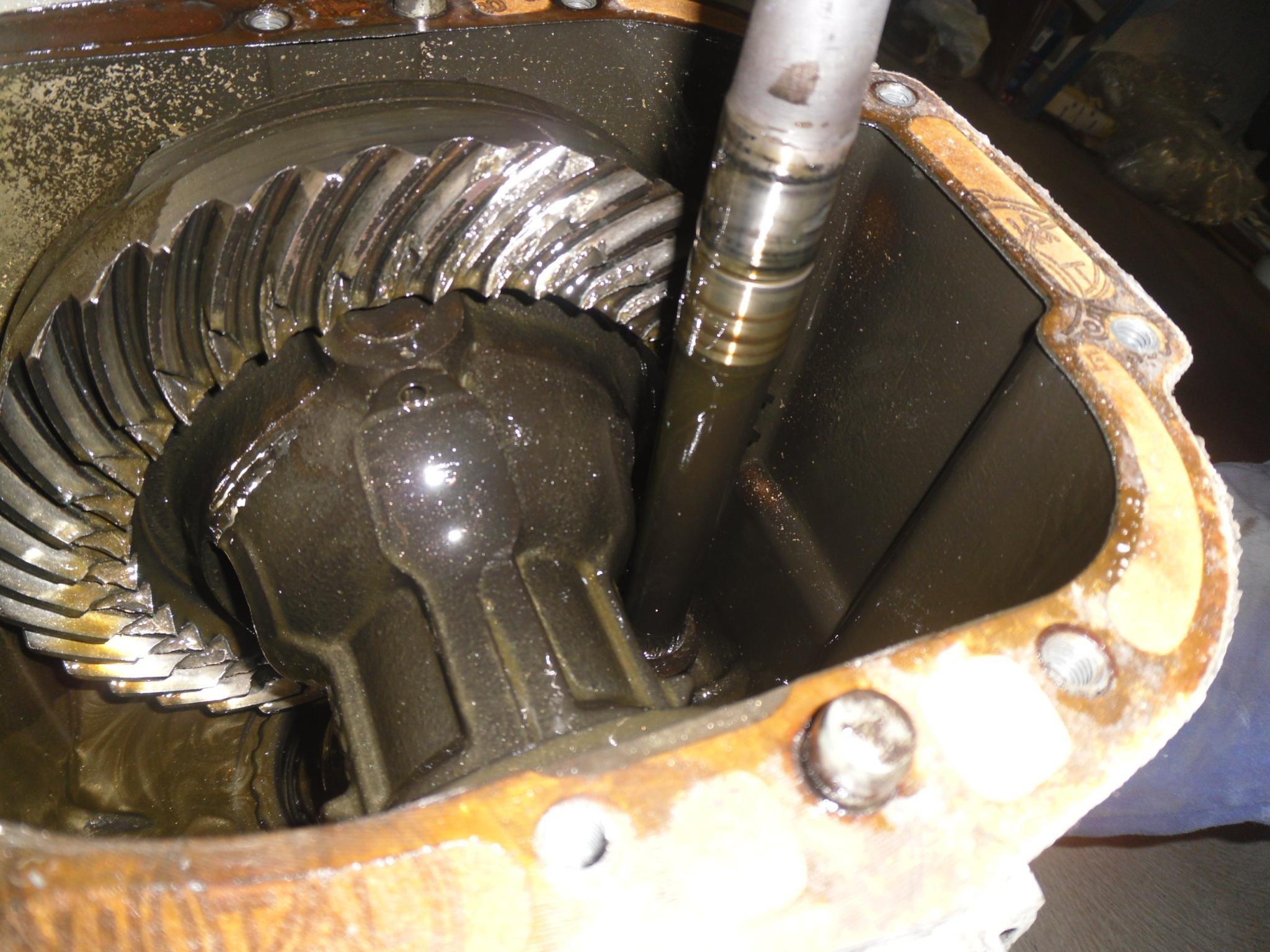

So, der Übeltäter ist entlarvt :dance:
Es ist das Tellerrad, aber hallo! Es fehlt von jedem Zahn das innere Viertel der Zahnbreite, und 3 Zähne sind komplett beschädigt! So kann das ja nicht funktionieren...
Der Anlasser ist auch mein nächstes Thema, er passt nicht in die neue Getriebeglocke rein. Aber ok, nehm ich die alte Glocke mit "neuem" Getriebe. Die Buchse sah noch in Ordnung aus, wo würde ich morgen schnell denn ne neue herbekommen? VW Nutzfahrzeuge?
Ich brauch ja auch noch die Dichtung zwischen Glocke und Getriebe, die müssten die doch sicher auch haben oder? Auf der alten steht "VW Typ 53" drauf.
Alternativ hab ich noch Würth Spezial Silicon, das ist lauf Verpackung für dauerhafte Motor- und Getriebeabdichtung geeignet. Hat jemand damit Erfahrung??
Gibts sonst noch Teile die ich tauschen/prüfen sollte? Muss halt morgen abend wieder zusammen bauen, da am Freitag die Reise los geht.
Mann bin ich gespannt auf den Einbau morgen! :zunge:

domerl hat geschrieben:So, der Übeltäter ist entlarvt :dance:
:thumb:
Der Hammer, was noch alles fährt, was!? :P
Aber da muß es irgend ein Ereignis gegeben haben, was zu dem Schaden geführt hat. Guck mal ob am Rückwärtsgang vielleicht ein Zahn gebrochen ist. Den Schaden hatte ich mal - und die Räder leben ja im selben Raum. Ansonsten - und wahrscheinlicher - hängt's halt an einem unsachgemäß eingestellten Tragbild, bzw. einer unbeabsichtigten Veränderung der Stellung der Zahnräder zueinander, beim Austausch irgendwelcher Teile.
Eine andere Lösung wäre, einen passenden Anlasser zu besorgen. Die Dichtung kannst du dir zur Not auch selber klopfen oder durch irgend eine beliebige Dichtungspampe ersetzen. Da bringst du maßlich nichts aus dem Lot.
Ausrücklager! Wenn dein altes gut war und du auf die Schnelle kein neues gutes bekommst, dann ist es wohl am sichersten, dieses weiter zu verwenden.
Me too! Ich bin da aber ganz zuversichtlich! :wink:

Das Getriebe nehm ich nachm Urlaub mal genauer auseinander. Muss dann mal den ganzen Späne-Abfall entfernen...
Anderen Anlasser hab ich auch überlegt, aber zum Glück hat die alte Glocke drauf gepasst.
Ausrücklager ist zum Glück noch gut :gut:
Und Öl? 80W-90 geht schon oder?

domerl hat geschrieben: Und Öl? 80W-90 geht schon oder?
Jo! Geht nicht nur, sondern ist genau das Richtige! 3,5l davon.
Vergleich mal die Glocken. Da gibt's unterschiedliche Längen/Tiefen.
