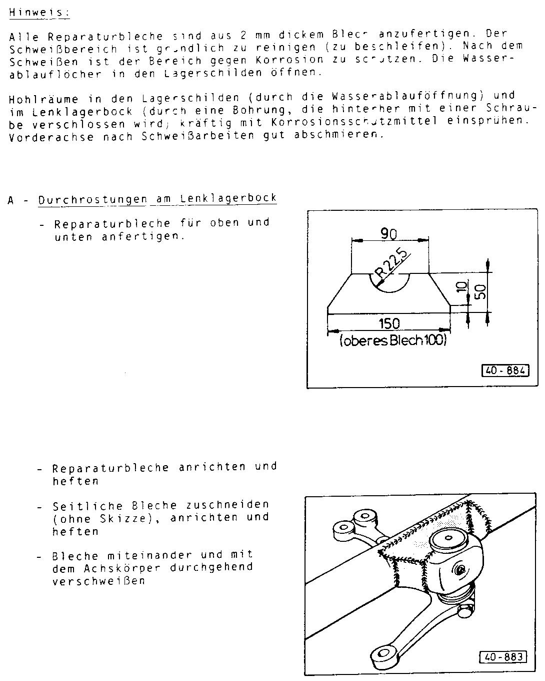

Vorsicht, in dem Sonderwisch geht es nur um die Vorderachse.
Re: T2b - Motor wie neu, Achsen durch. Was nun?
das hab ich gesehen, aber berndderbus hatte ja geschrieben das es an der achsaufhängung okay ist. und ich dachte das das bei mir gerostete achsrohr also nicht direkt als achse sondern karosse gilt. falsch verstanden?
