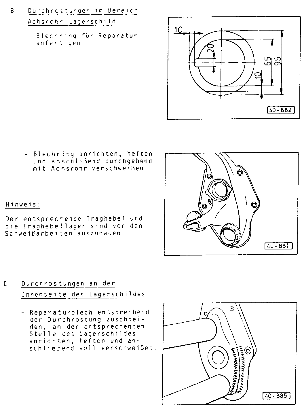

super! vielen dank für die informationen! spitzenmässig!:) hat sich der beitritt zur ig t2 ja direkt bezahlt gemacht!
klingt also doch alles nicht soooo wild wie ich dachte... habe ich zumindest jetzt den eindruck.. =)
dann werd ich mal mit dem freilegen beginnen und hoffen dass nicht all zu viel zum vorschein kommt. wenn dem so ist, kommt ne neue (bzw gebrauchte) vorderachse rein und hinten wird das achsrohr so gut wie es geht geschweisst.
melde mich dann mit aussagekräftigeren bildern wieder hier!
eine sache noch: kennt jemand einen schrauber bzw karosseriemenschen in köln und umgebung? mein schrauber sagte mir relativ direkt dass er nicht umbedingt lust auf diese arbeiten hat... würde sich aber auf wunsch mit meiner mitwirkung bei der drecksarbeit dem annehmen..

Vorsicht, in dem Sonderwisch geht es nur um die Vorderachse.

Re: T2b - Motor wie neu, Achsen durch. Was nun?
das hab ich gesehen, aber berndderbus hatte ja geschrieben das es an der achsaufhängung okay ist. und ich dachte das das bei mir gerostete achsrohr also nicht direkt als achse sondern karosse gilt. falsch verstanden?

timotion hat geschrieben:das hab ich gesehen, aber berndderbus hatte ja geschrieben das es an der achsaufhängung okay ist. und ich dachte das das bei mir gerostete achsrohr also nicht direkt als achse sondern karosse gilt. falsch verstanden?
Hallo Timo - das ist hier jetzt alles mit Vorsicht zu geniessen - viel mehr als Kaffesudleserei ist durch die Bilder nicht möglich. Verlässliche Aussagen lassen sich hier nur treffen, wenn Du mal ein paar Stunden unter den Achsen zugebracht hast und mindestens ein paar Kubikdezimeter Unterbodenschutz entfernt hast. Erst dann kann man auf Grund der Fotos mehr sagen - wenn überhaupt. Fotos tendieren dazu, zu lügen!
Also: ran an die Karre und Kratzen!
