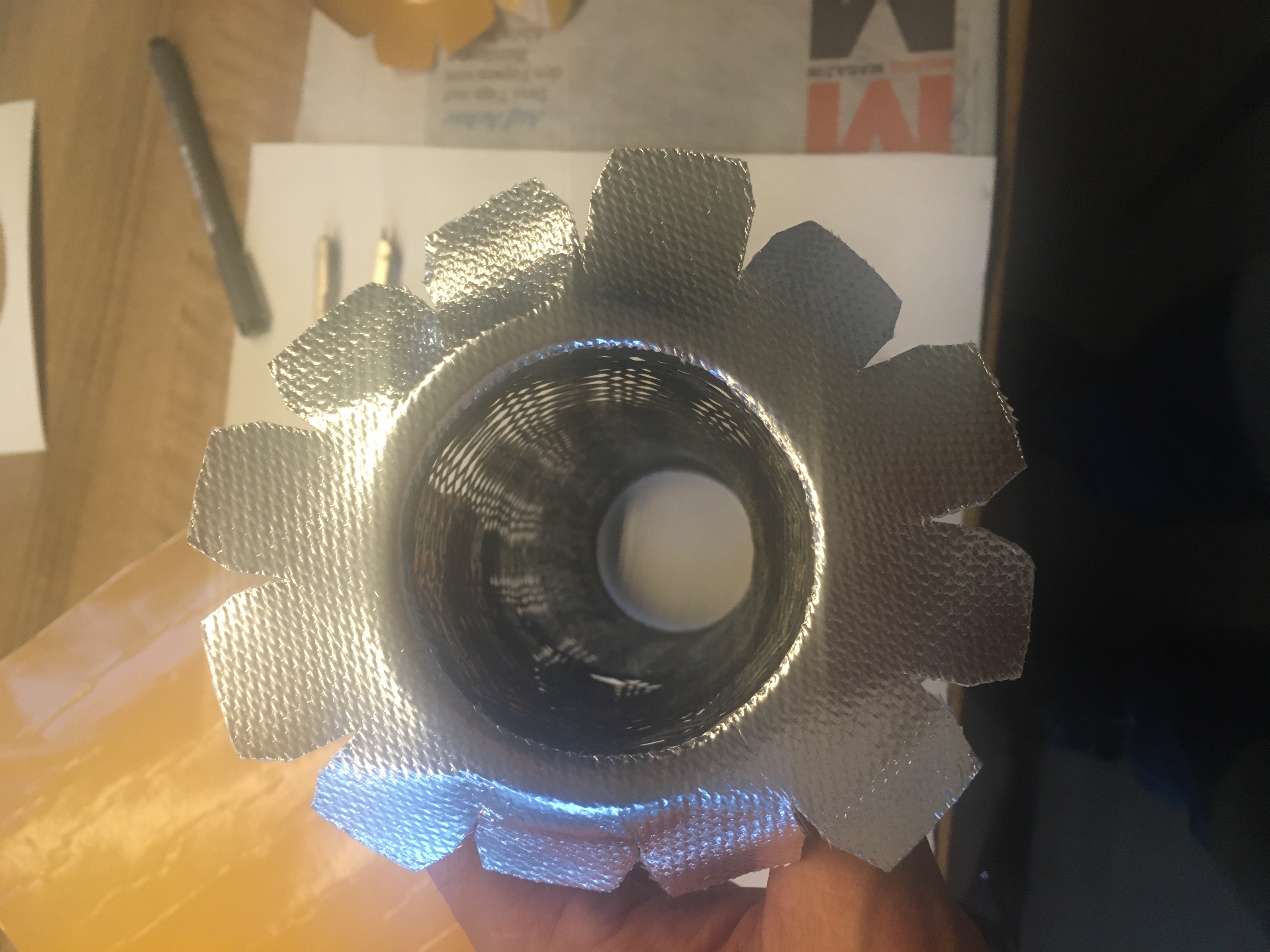

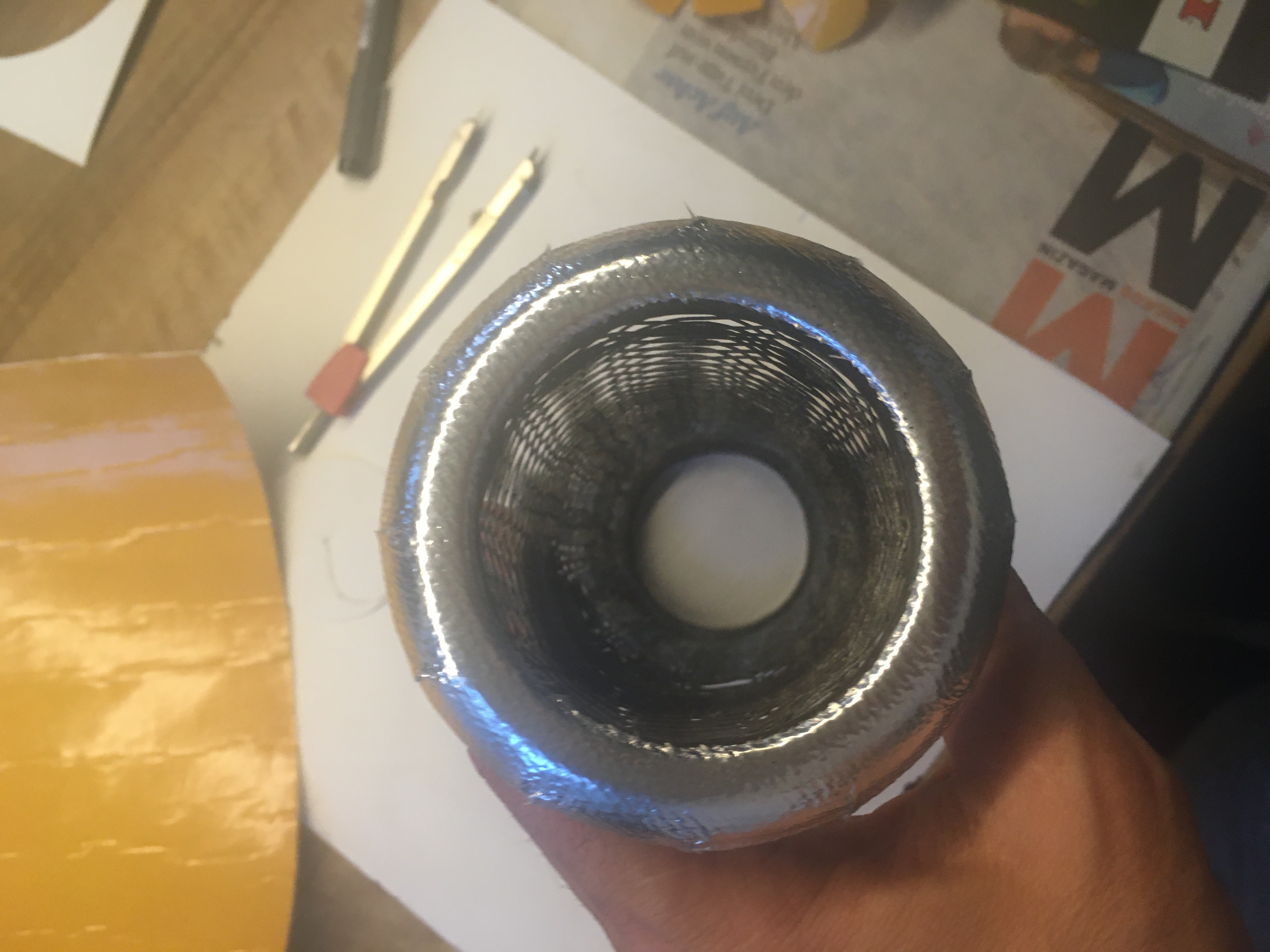

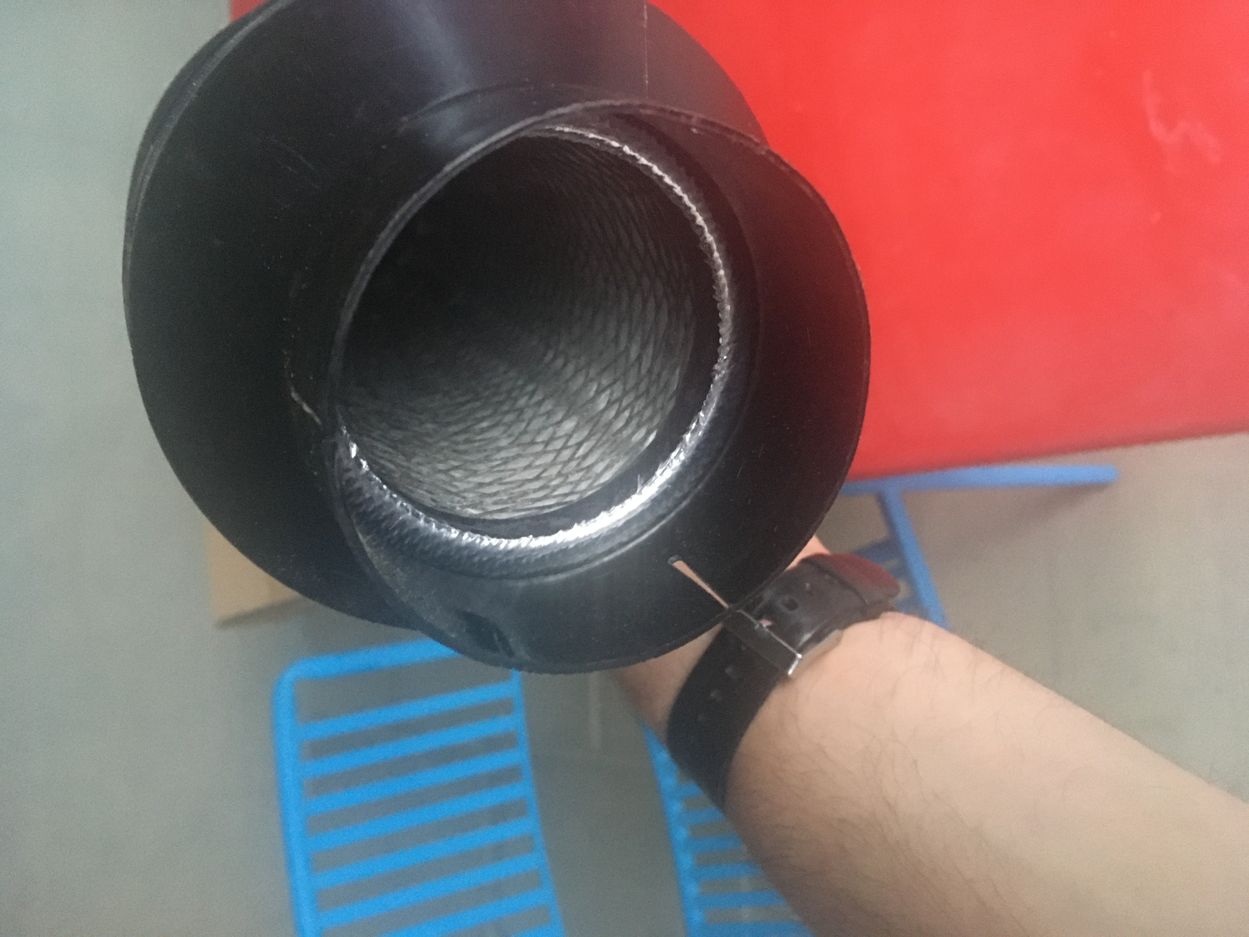

Ein Micro-Schritt weiter... meine Aufbereitungsversion der Warmluftschläuche...
Ersatz für stirnseitige (Asbest-) Dichtung: 1mm selbstklebende Hitzeschutzfolie, zu einem Ring zugeschnitten (Aussen 12,5mm, Innen 60mm), eingeschnitten für Anpassung an Innenringe:
Endresultat:
Ersatz für Dämmwolle: 5mm Schalldämpfer-Matte (500x270mm), ca. 3-wandig aufgerollt:
Tschuldigung, Bilderreihenfolge etwas willkürlich gekommen, kann sie nicht ändern :?
