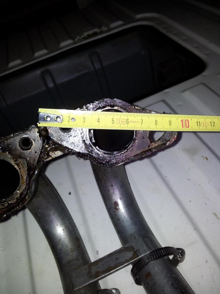

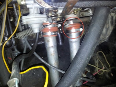

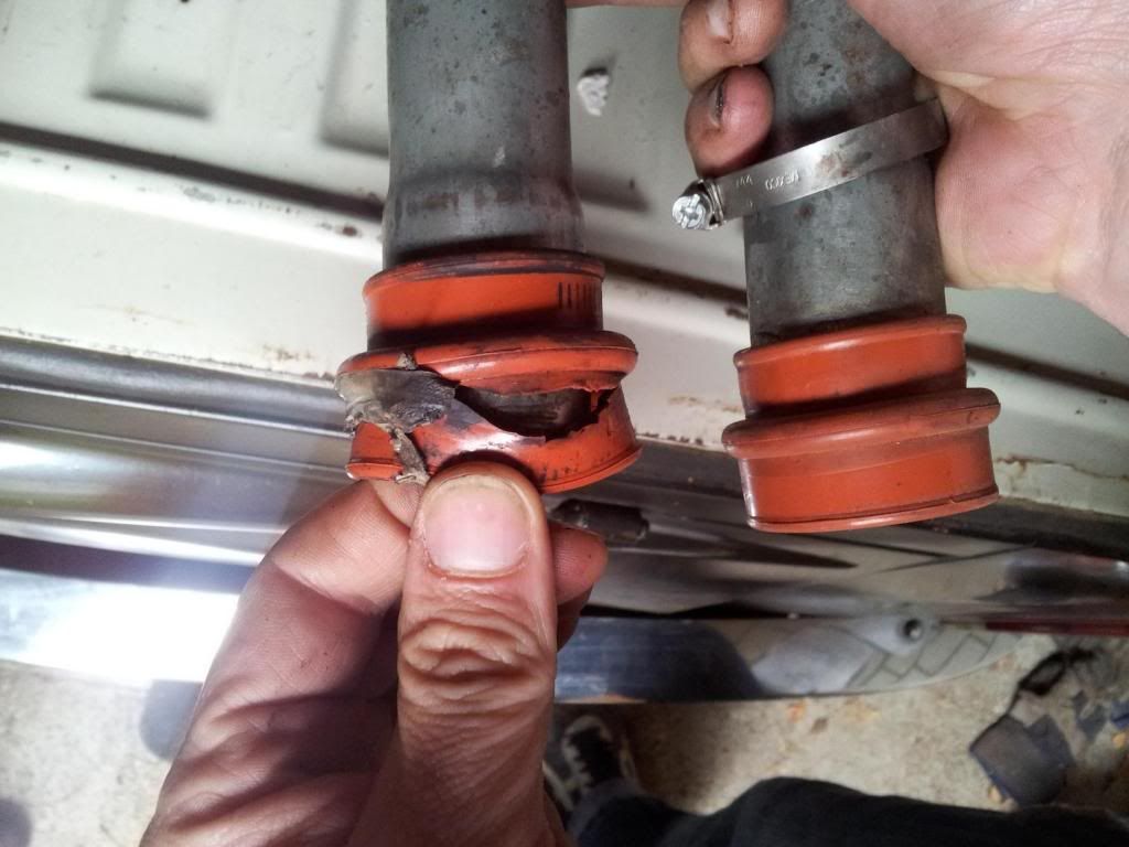

Erfüllt 'ne ähnliche Funktion, aber an einem ganz anderen Saugrohr. Was du da hast, weiß wohl keiner so genau. Möglicherweise sind's die originalen Saugrohre von einem VW-Einspritzmotor (411/412/914/GE). Falls GE sind sie vielleicht mit etwas Glück noch über VW beschaffbar.zorg hat geschrieben:Dieses?
- Beiträge: 5199
Re: Motor / Vergaser Bestandsaufnahme
Moin Moinboggsermodoa hat geschrieben: Erfüllt 'ne ähnliche Funktion, aber an einem ganz anderen Saugrohr. Was du da hast, weiß wohl keiner so genau. Möglicherweise sind's die originalen Saugrohre von einem VW-Einspritzmotor (411/412/914/GE). Falls GE sind sie vielleicht mit etwas Glück noch über VW beschaffbar.
Aber das hat mit WV nichts mehr zu tun was da verbaut ist.
Und bei den originalen VW Ansaugrohren gab es beim Typ4 mindestens zwei verschiedene Durchmesser.
(Mir schon einmal in die Hände gefallene, was nicht unbedingt der realen Vielfalt entsprechen muss.)
Sprich miss einmal den Außendurchmesser deiner Ansaugrohre und bestell dir entsprechenden Silikonschlauch.
Wenn du bei Google "Silikon Turbo Schlauch" eingibst, wirst du diverse Anbieter finden.
Was aber auch jetzt nicht heißen soll, das der Schlauch bei Hoffmann Speedster nicht passt.
Aber du kannst ja mal den Durchmesser anfragen.

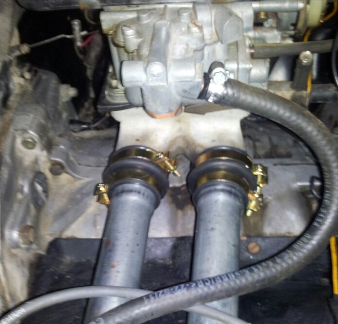

Wie angeraten hab ich die Kontakte am Anlasse mal sauber gebürstet. Ein Traumhafter Job wenn der Bus nicht aufgebockt ist.
Allerdings musste dann erstmal das Ansaugrohr raus
Hab die Muffen von Busok bestellt und es sind genau die richtigen
Gehört zwischen Rohr und Motorblock eine Dichtung?
Ansonsten versuche ich gegen Dreck und Öl vorzugehen. Mal schauen ob unter der kruste auch wirklich ein Bus ist

Neue Muffen, neue Schellen, Batterie geladen und Anschlüsse am Anlasser gesäubert.
Und...auf Anhieb angesprungen
Danke für alle hilfreichen Tipps.
