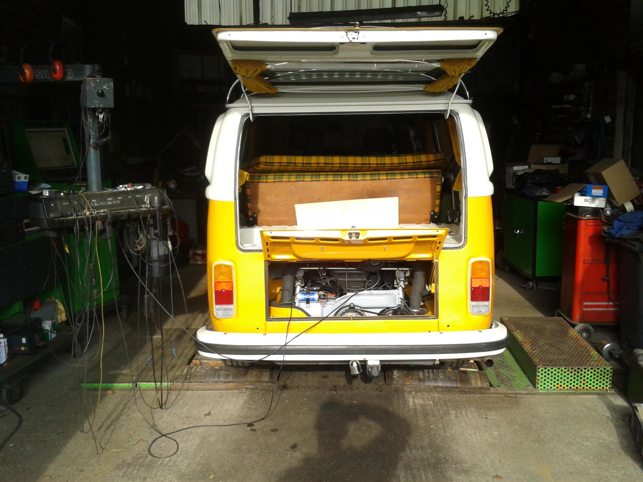

So, mit dem Abstimmen der Vergaser auf den Motor ist das Motorthema abgeschlossen.
Meister Wünsch hat da echt nochmal was an Laufkultur rausgeholt.
Er hat die Hauptdüsen etwas aufgerieben weil der Motor unter Vollast etwas abmagerte.
Der zu magere Bereich unter Teillast war damit dann auch weg.
insgesamt hat der Motor jetzt ca 3300km gelaufen.
Temperatur liegt in der Regel bei 90 - 100° (100 - 110° mit Eriba)
Spritverbrauch ca 10,5 -11l (12,5 - 13 mit Anhänger)
Gefühltes Wohlfühltempo liegt bei 100km/h
Ich überlege, ob ich ihm noch einen externen Ölkühler spendiere, und irgendwo im Bereich Ölkühler/Ölfilter muss ich nochmal nachbessern, um ihn trocken zu kriegen, aber sonst kann ich jetzt hoffentlich erstmal ein paar Jahre fahren

Hallo,So, mit dem Abstimmen der Vergaser auf den Motor ist das Motorthema abgeschlossen.
ist das KFZ Meister Wünsch aus Seevetal - Ohlendorf?? Hatte mich auch schon an Ihn gewendet bezüglich Vergaser einstellen..scheint ja gut geklappt zu haben.

Ja, der ist das.
Sehr zu empfehlen!
