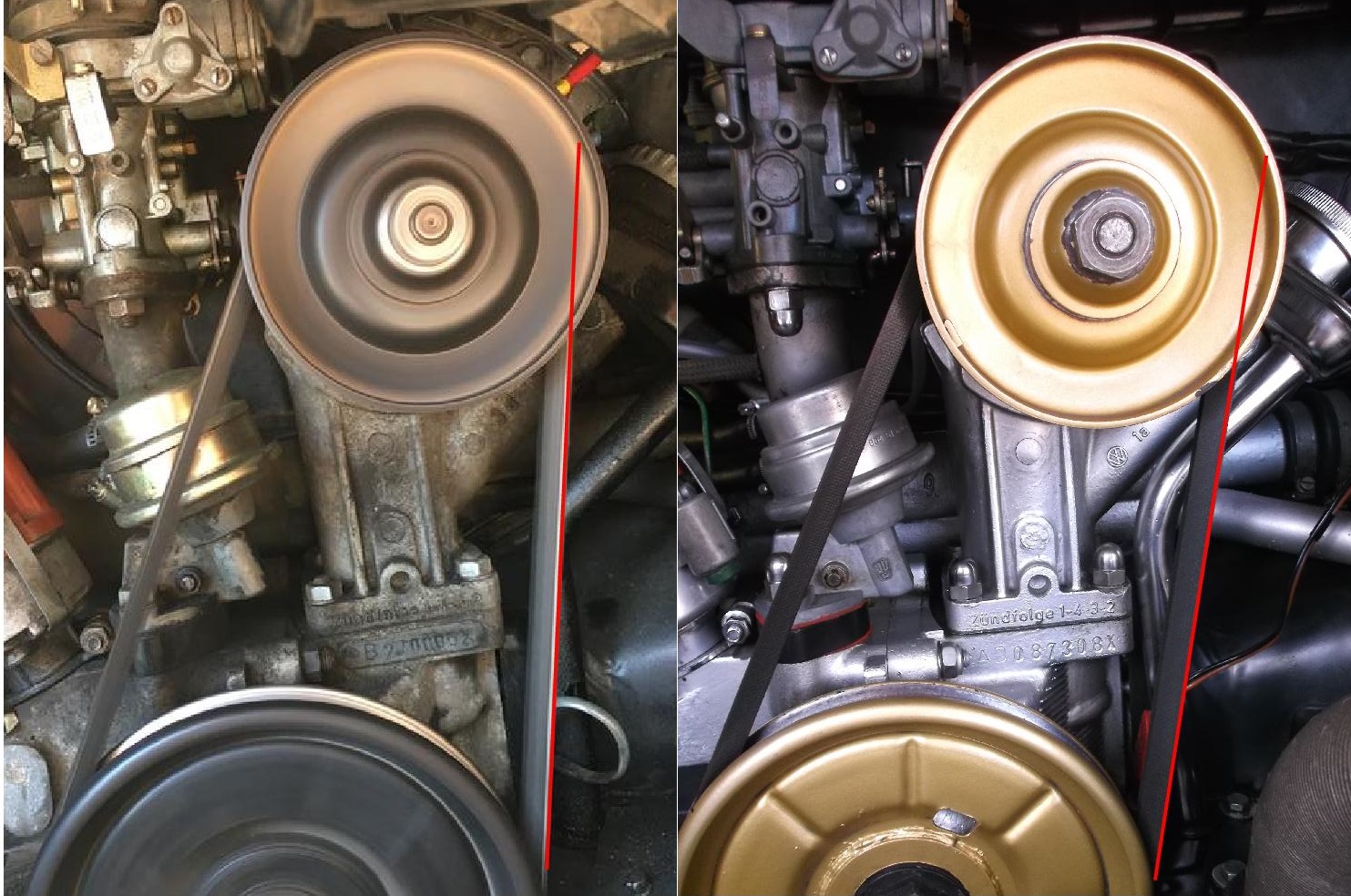

Irgendwie sieht mir das Bild mit dem laufenden Keilriemen auch komisch aus. Der läuft ja unheimlich tief in der Limascheibe. Da sollte ja noch reichlich Platz zum nachstellen sein und einige Scheiben könnten noch zu entfernen sein. ... oder ist nun ein neuer Riemen aufgelegt?
Ein nahezu abgenutzter Riemen sollte ja wohl ganz oben laufen und es dürften nur noch wenige Scheiben zwischen den Scheibenhälften angeordnet sein.

Aus meiner Sicht sitzt der Riemen viel zu tief in der Scheibe der Lima. Der scheint am Grund auszusitzen und deswegen durchzurutschen. Wenn der Riemen so richtig gespannt sein sollte ist der deutlich zu kurz! Falls der nicht richtig gespannt ist, die Schraube oben an der Lima aufmachen und Distanzscheiben rausnehmen! bis das die Spannung richtig ist.

bullijochen hat geschrieben: 25.03.2017 11:06 Aus meiner Sicht sitzt der Riemen viel zu tief in der Scheibe der Lima. Der scheint am Grund auszusitzen und deswegen durchzurutschen
Hmm, m. E. nach sitzt der aber nicht zu tief. Hab das mal mit meinem verglichen, habe ja auch den 11,3 x 912 drauf montiert. Bei mir ist er noch keine 5 tkm gelaufen, also quasi neu.
Die eingezeichneten Hilfslinien mögen verdeutlichen, dass der Riemen wohl doch nicht verkehrt sitzt.
rechtes Bild Norberts Bus
