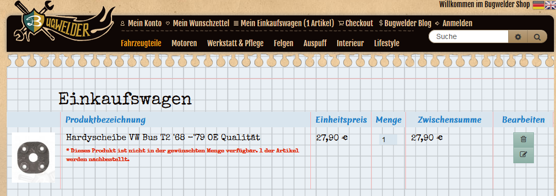

Wenn man Aktuell auf die Webseite geht ist die Scheibe erst verfügbar, aber dann im Warenkorb erscheint folgendes: Auf den ersten Blick ist die Scheibe ja noch lieferbar, auf den zweiten Blick ist sie nicht verfügbar.
Wie es dazu kommt ist schwer zu sagen: viewtopic.php?f=9&t=29418
Daraus schließe ich, das man auch bei Bugwelder auf die am Markt verfügbaren Qualitäten zurück greifen muss.
Und das verheißt leider nichts gutes. Die Kürzel OE und OEM sind nicht weit voneinander entfernt.
Und die OEM Scheiben haben leider nicht viel mit der original Qualität zu tun.
