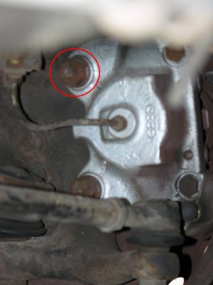

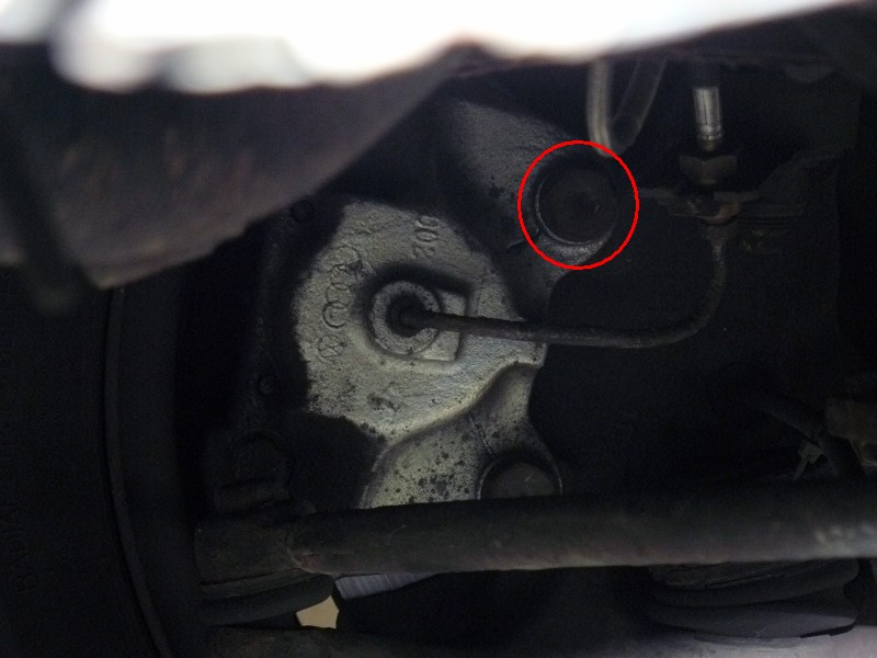

T2Bulli
- Beiträge: 1006
Re: Frage zu ATE Bremssätteln
Da ich keine Zeit mehr hatte die Schrauben zu lösen um nach der Passschraube zu forschen, habe ich einfach mal ein paar Bilder gemacht. Könnt ihr da was erkennen??? Die Schrauben (oben) in den roten Kreisen haben die Mulde im Kopf, die unteren Schrauben nur einen Körnerschlag.
Basti

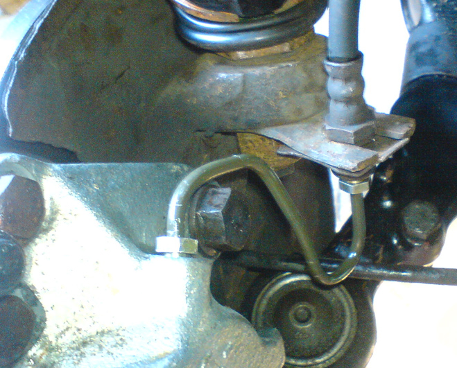

B.C.
- Beiträge: 1943
- Registriert: 05.05.2006 11:57
- IG T2 Mitgliedsnummer: 490
Die Paßschraube hat die Mulde, gestern erst geprüft.
Und hier nun die montierten ATE-Sättel vom T3 (s. weiter oben im Fred)
Grüsse
Björn

T2Bulli
- Beiträge: 1006
Super, dann stimmt bei mir alles. Schön das du das noch ergänzt hast.B.C. hat geschrieben:Die Paßschraube hat die Mulde, gestern erst geprüft.
