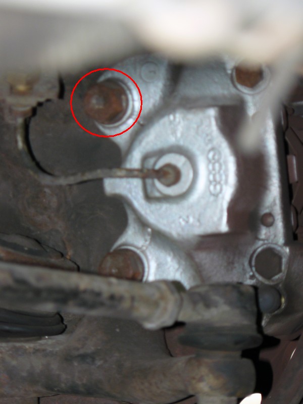

Ich habe mir meine Bremssättel angeschaut. Nur, woran erkenne ich die Passschraube ohne die Schrauben herauszuschrauben (falls das möglich ist)?
Die oberen Schrauben im linken und im rechten Sattel haben eine kleine Mulde im Schraubenkopf, die unteren nicht. Ist das schon ein gutes Zeichen?
Danke, Basti

Die Mulde kenne ich, ich bin mir jetzt aber nicht sicher ob das die Passschraube ist, oder ob die manchmal an beiden Typen zu finden sind.

Da ich keine Zeit mehr hatte die Schrauben zu lösen um nach der Passschraube zu forschen, habe ich einfach mal ein paar Bilder gemacht. Könnt ihr da was erkennen??? Die Schrauben (oben) in den roten Kreisen haben die Mulde im Kopf, die unteren Schrauben nur einen Körnerschlag.

Die Paßschraube hat die Mulde, gestern erst geprüft.

Super, dann stimmt bei mir alles. Schön das du das noch ergänzt hast.
