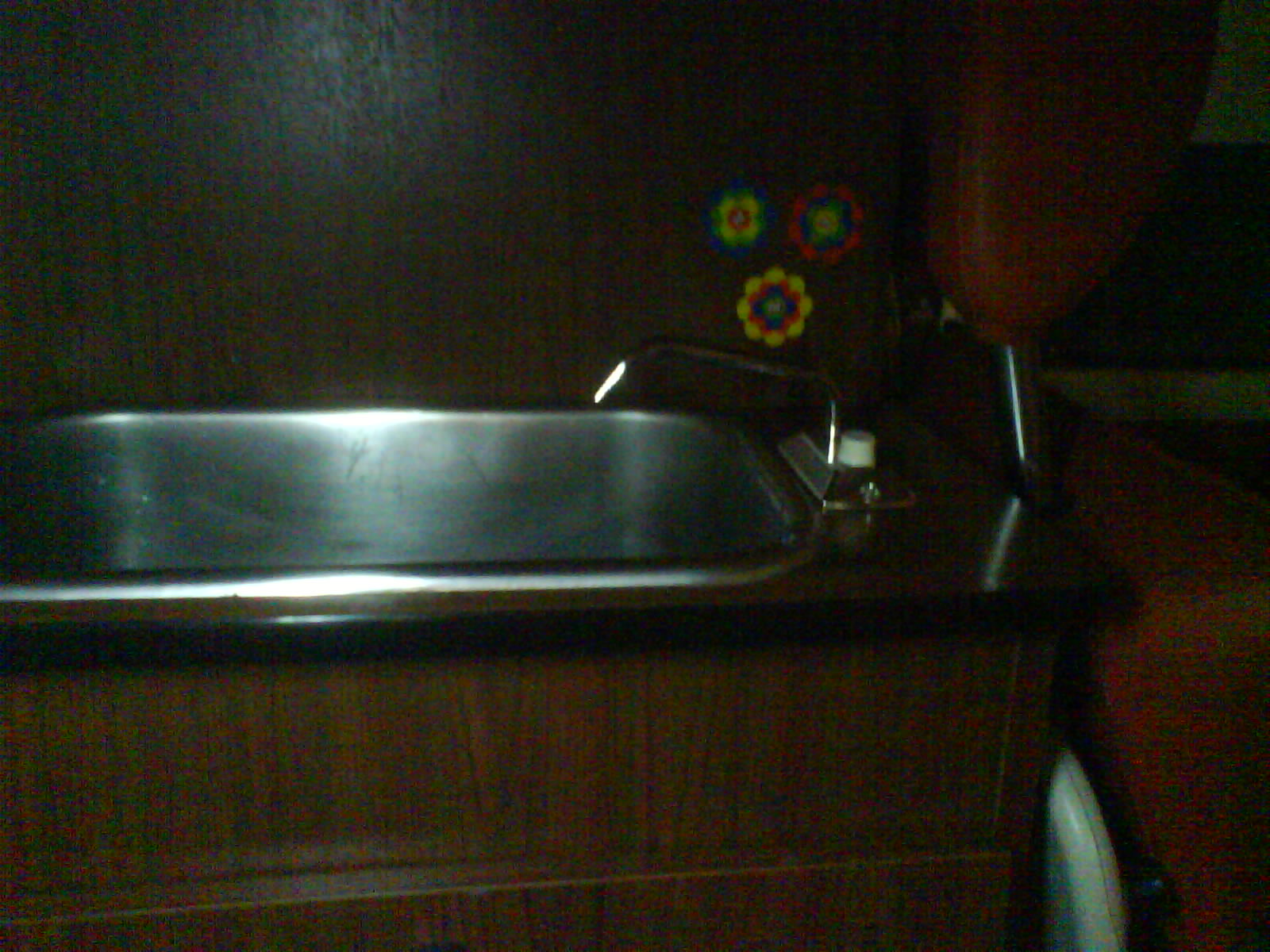

Sodele, der Repro-Westi-Wasserhahn von übern Teich ist da, und auch schon eingebaut :jump:
Aber nun: :shock: ... der Hahn kennt nur "AN" und "AUS" :( Und da ich eine recht kräftige Pumpe drunter sitzen habe (nein, nicht die "Kraft der zwei Herzen"), wird bei "AN" mal kurz der Bulli von innen gekärchert (danke an Mario T2Beule für diesen coolen Ausdruck!).
Frage an die anderen Besteller: ist mein Exemplar defekt, oder können diese Repro-Hähne alle nicht den "Stromdurchfluss" - und damit die Wassermenge - stufig regulieren :?: Was mich stutzig macht, ist, dass der Schalter mehrere Einraststellen hat, aber davon nur 2 aktiv sind (eben AN und AUS)... :confused:
...fieses Handy-Bildchen...
VOLKSROST
Beiträge: 4332
Re: Westfalia Wasserhahn
Nö... ist normal!
Ist nur ein einfacher Elektroschalter, der die Pumpe einschaltet, mehr nicht.
Wenn deine Pumpe so stark ist, dann würde ich einfach ein kleines Ventil in die Leitung von der Pumpe zum Hahn einbauen. Dann kannst du den Durchfluss entsprechend drosseln.
Gruß Stephan

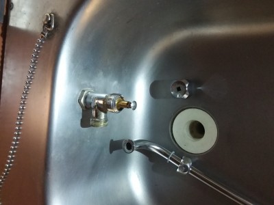

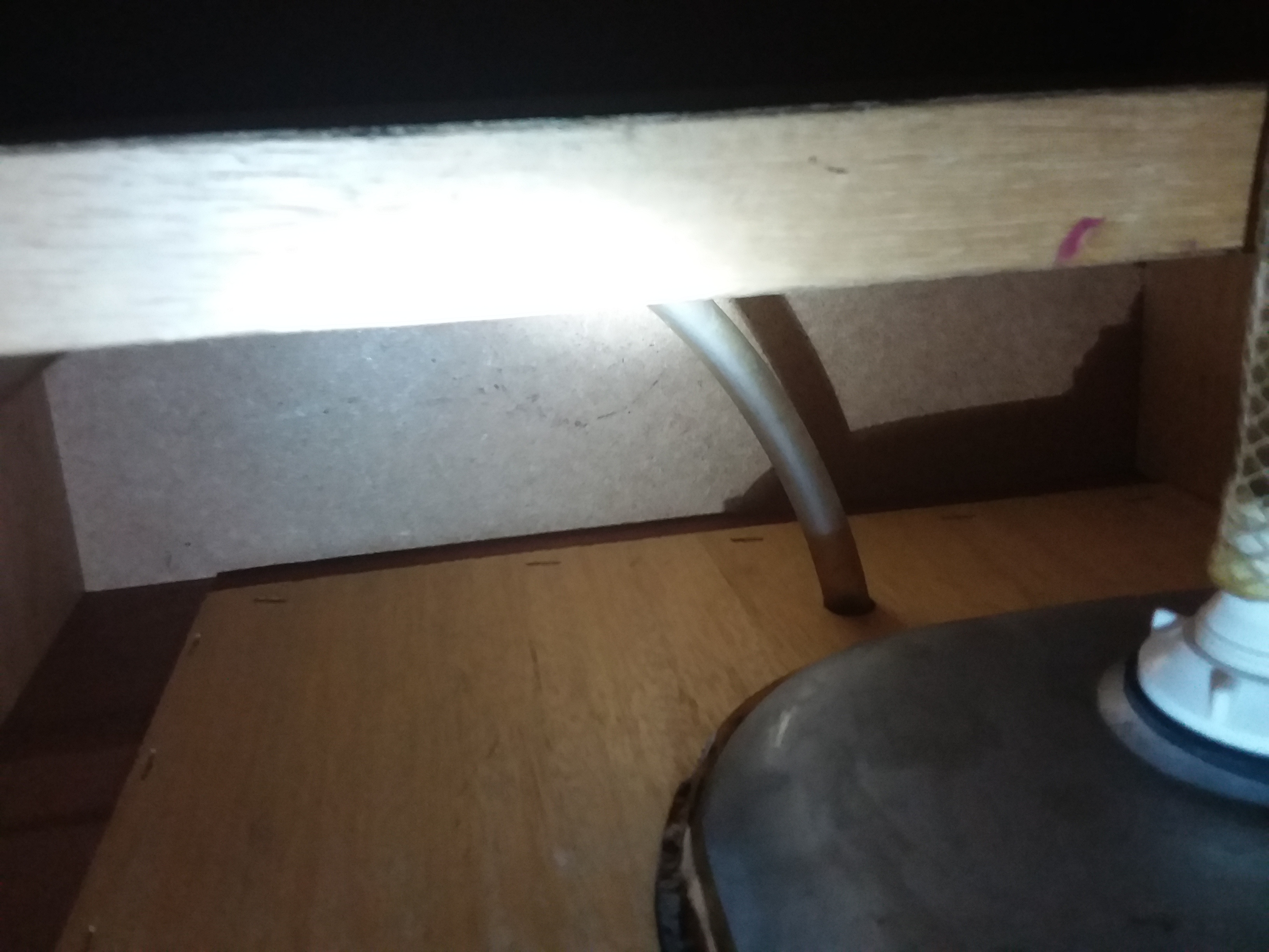

Hallo, habe den alten Beitrag aufgerufen, leider gibt er keinen Hinweis darauf, wie man bei meiner europäischen Ausführung das Eckventil tauschen kann. Ich hoffe, wie auf den Bildern zu sehen ist, ich habe das europäische Eckventil und eben ein uralten Schlauch, der nur durch die Holzplatte hoch zum Eckventil geht. Ich habe ehrlich gesagt keine Ahnung, wie das Eckventil auszubauen ist. Wer kann helfen. Vielen Dank und sonnige Grüße aus Bonn
