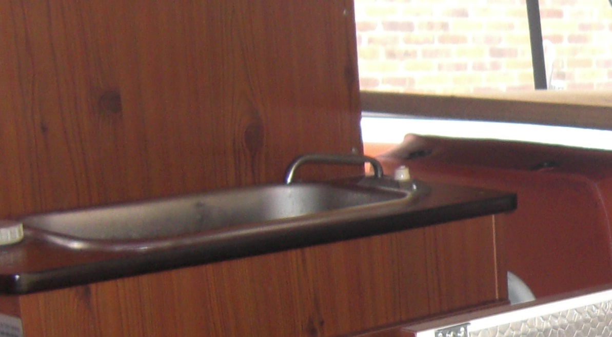

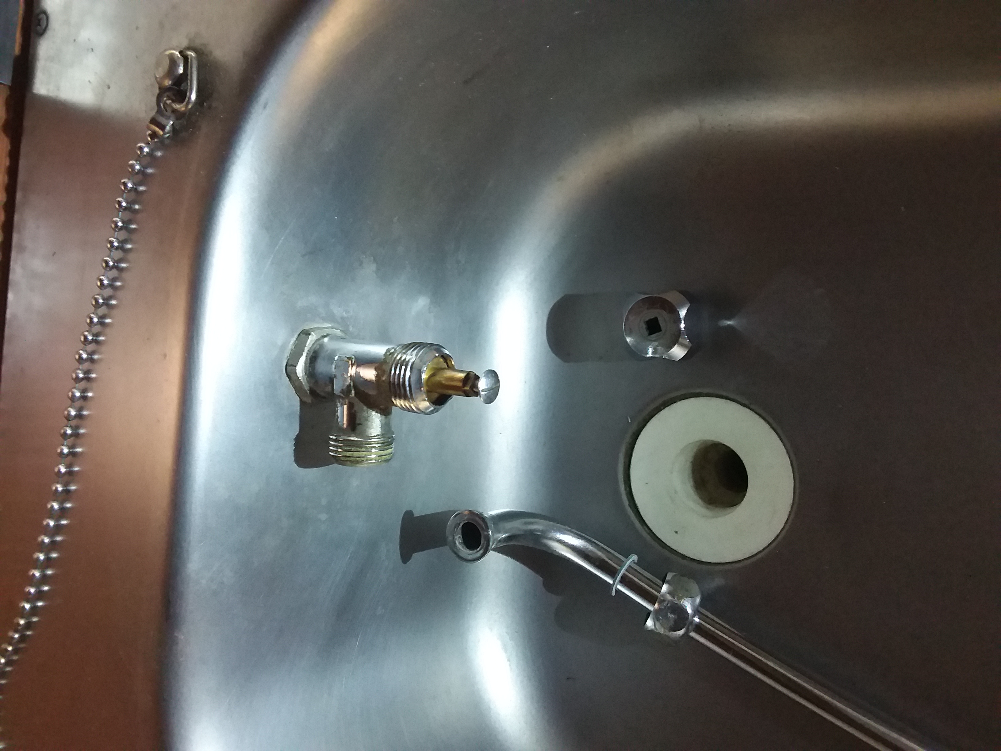

mein Wasserhahn ist letzte Woche angekommen
Nur als Warnung, wer diesen Wasserhahn oder einen Ähnlichen von dort kauft : Der Wasserhahn ist ca. 1,5 cm höher als der Originale!
Ich musste dann aus der Berlin Abdeckplatte eine längliche Vertiefung einfräsen, die dann direkt über dem Wasserhahn sitzt.
Sonst funktioniert er tadellos!
