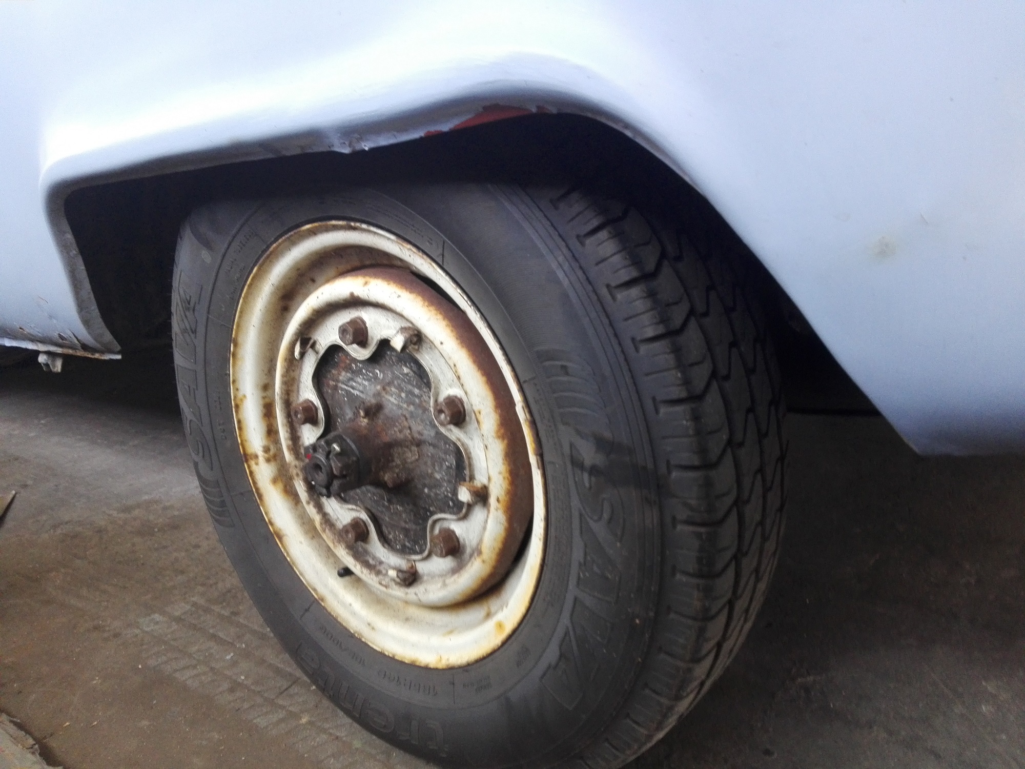

Mein Mj 69er T2a hat auch Schläuche in seinen tubeless-Reifen. Nachdem ich gleich auf dem ersten Trip damit ne Panne hatte und natürlich kein passender Schlauch aufzutreiben war, würde ich die Dinger auch lieber loswerden...
Nur das mit dem Hump hab ich noch nicht so raus, kann ich das von außen sehen?
Ich kann auf den Felgen nur das Produktionsjahr erkennen, sonst keine Teilenummer oder so...

Maxls hoher T2a hat geschrieben: 26.08.2019 20:47Nur das mit dem Hump hab ich noch nicht so raus, kann ich das von außen sehen?
Nein.
Siehe z.B.
http://www.felgenabc.de/auto-raeder-wis ... deraufbau/
https://www.oldtimer-markt.de/aktuell/O ... e-Schlauch
Laut Betriebsanleitungen gab es die Radialreifen schlauchlos ab 8/1970:
https://www.vw-t2-bulli.de/index.php?de-books-manuals
Beiträge: 2591
Registriert: 27.04.2004 11:00
IG T2 Mitgliedsnummer: 354
Re: Reifendruck
... Deine Felge sieht danach aus, als hätte sie keinen Hump. Genau kann ich es nicht erkennen. Wenn er da ist, kannst Du ihn fühlen (siehe Rolf-Stephans Bilder) und meistens auch sehen, weil sich da gern der Dreck sammelt. Der Hump ist nicht tief, nur ganz wenige Millimeter, aber deutlich zu spüren.

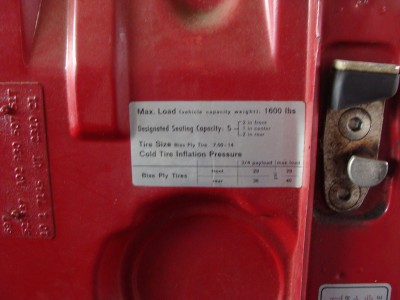

Ich hab in meinem Bus noch folgenden Aufkleber für die USA:
Hab ich so noch nicht gesehen wo anders. Mein Bus ist ein MJ’71 Campmobile 70

Befürchte dann aber auch, dass da kein Hump ist, denn das übliche Peng beim Schlauchwechsel hat gefehlt...
Nehme den Reifen mal ab und sehe nach, dann wissen wir es ja.
Danke Rolf-Stephan, das macht es dann natürlich unwahrscheinlich, dass es überhaupt Männerlochkreisfelgen mit Hump gab...
