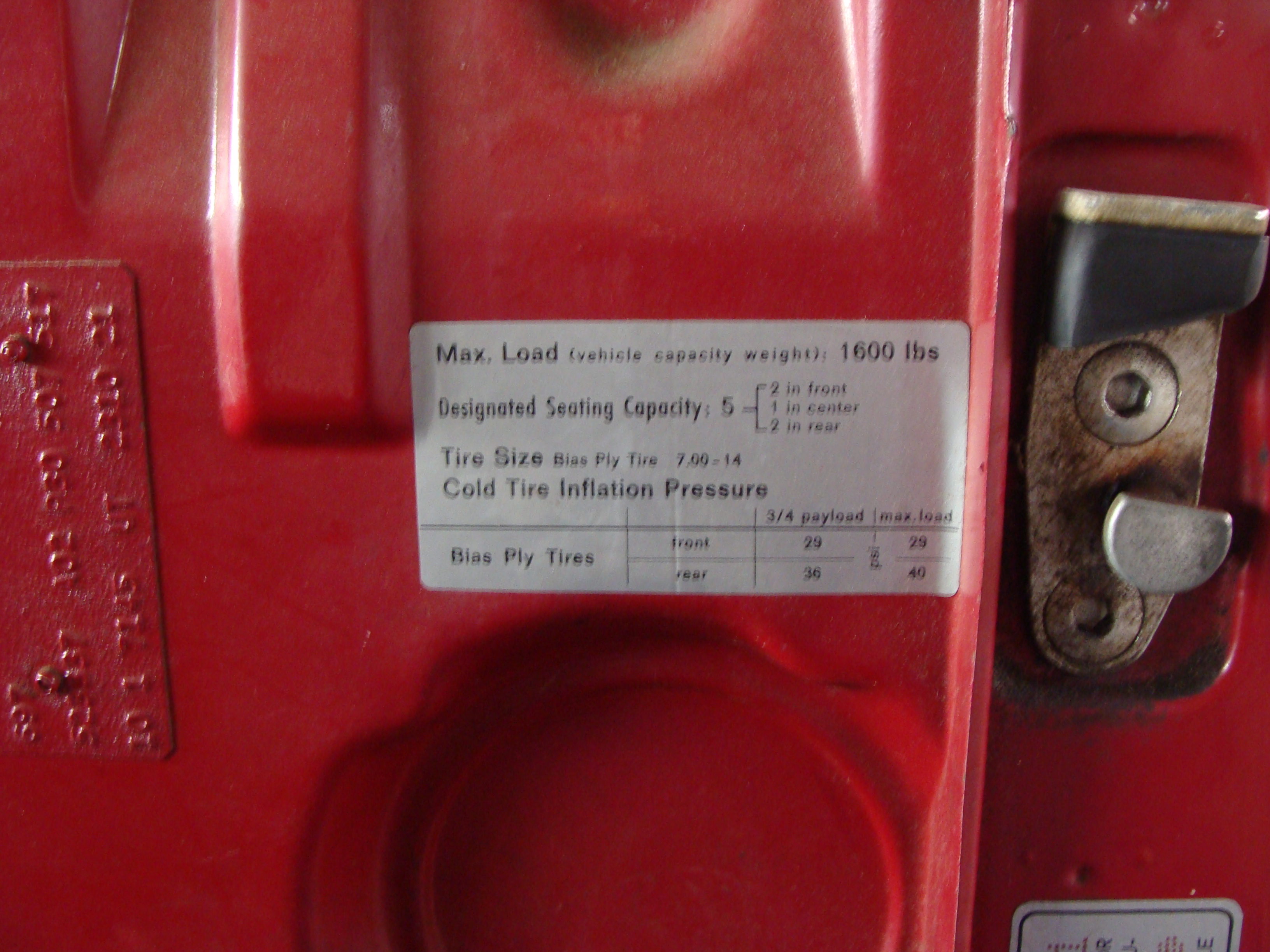

Ich hab in meinem Bus noch folgenden Aufkleber für die USA:
Hab ich so noch nicht gesehen wo anders. Mein Bus ist ein MJ’71 Campmobile 70
