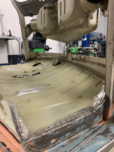

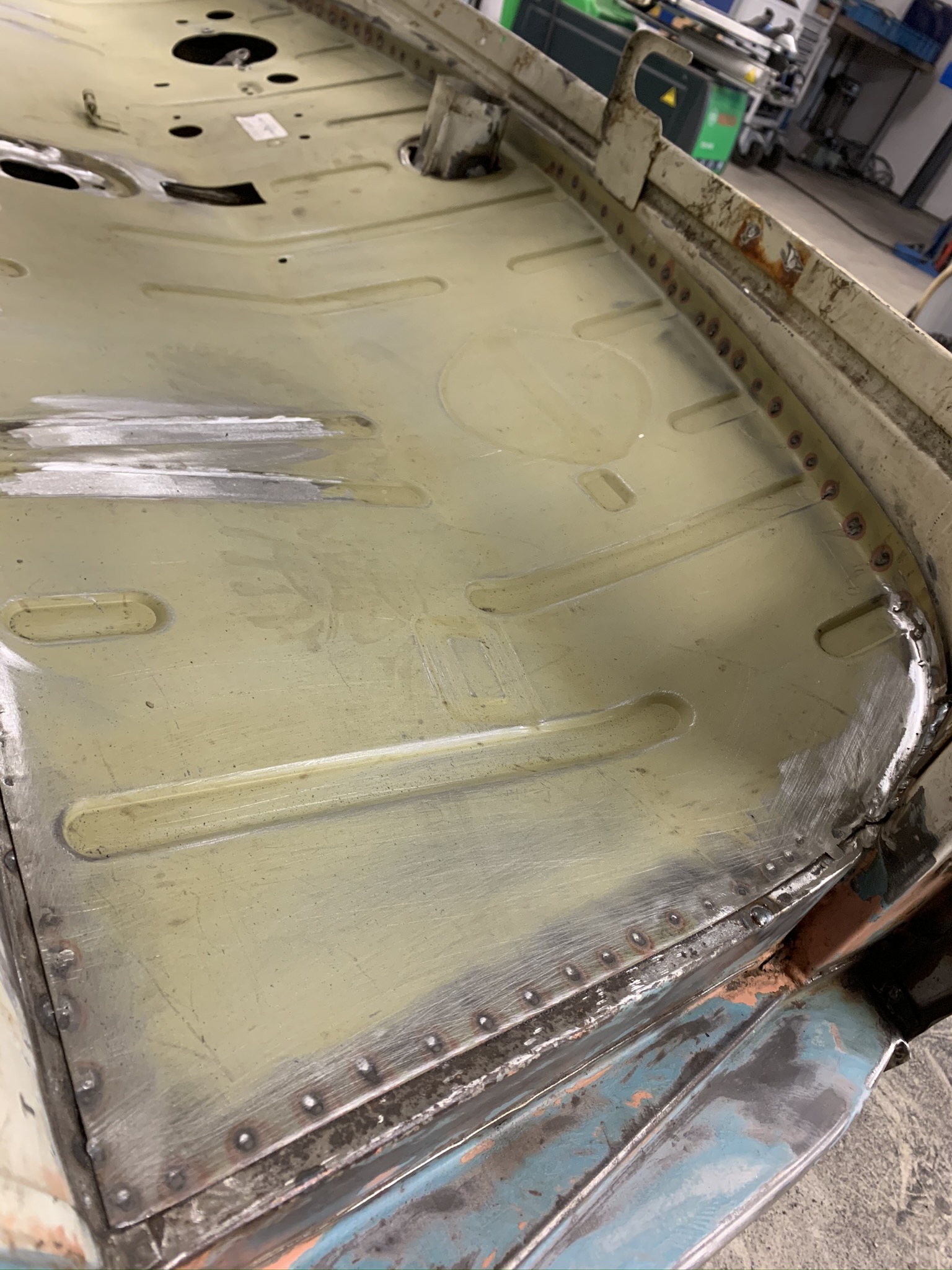

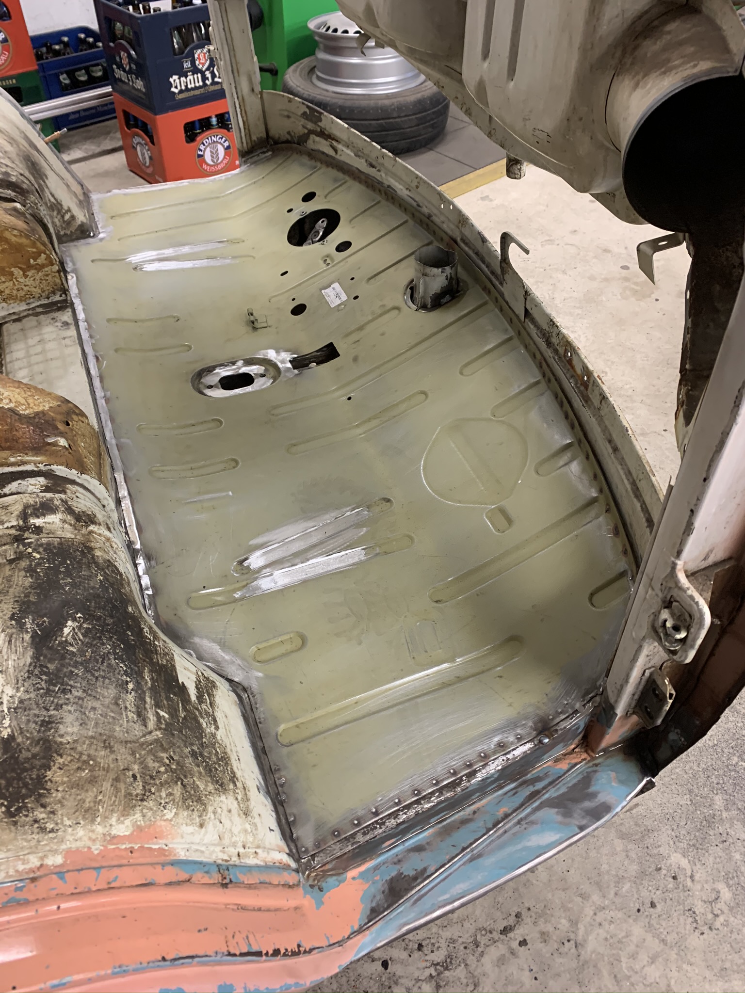

T2a Fahrerhausboden Bodenblech vorn komplett
Verglnr. 211801051K
Gekauft bei BusOk mit Artikelnummer: OK63771
https://www.bus-ok.de/T2a-Fahrerhausbod ... 211801051K
Verbaut habe ich das Blech bei einem 1972er T2ab.
Ich war begeistert von der Qualität. Richtig dicke Blechstärke. Passgenauigkeit war perfekt. Alle wichtigen Bohrungen usw. vorhanden.
Fazit: TOP
Hardtop-Westy
Beiträge: 2475
Registriert: 27.01.2008 20:41
IG T2 Mitgliedsnummer: 999
Re: Qualität von Blechteilen - Vorstellung und Diskussion
Beitrag von Hardtop-Westy »
Hi, hast du was im Bereich des Einstiegs /Radkasten weggeschnitten? Wenn nicht ist es leider zu kurz.
Schade das du keine Grundierung zwischen den Blechen verwendet hast.
Grüße Andy
www.karosserie-staller.de
bullibene
Beiträge: 9
Registriert: 14.06.2020 22:27
Beitrag von bullibene »
Das passt schon alles so.
Der Bus kam anschließend zum Tauchbadentlacken + KTL, da benutze ich davor keinen Schweißprimer.
Das Tauchbad arbeitet auch zwischen den überlappenden Blechen.
Im Bereich der Anlagefläche zum Radhaus ist ein minimal größerer Spalt als ab Werk, das stimmt schon.
Das Blech überlappt aber mehr als ausreichend.

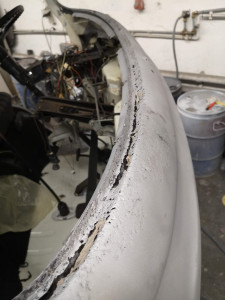

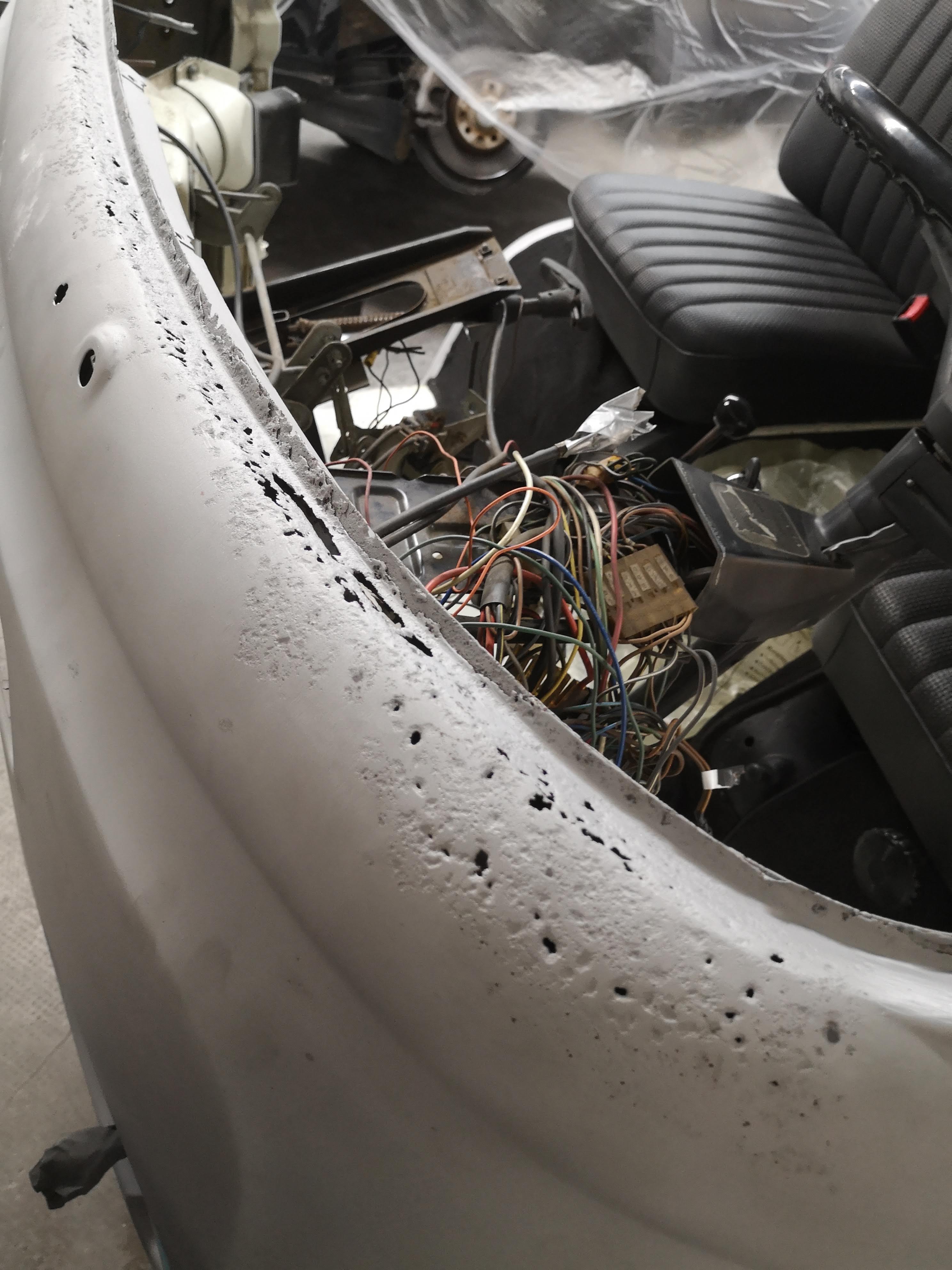

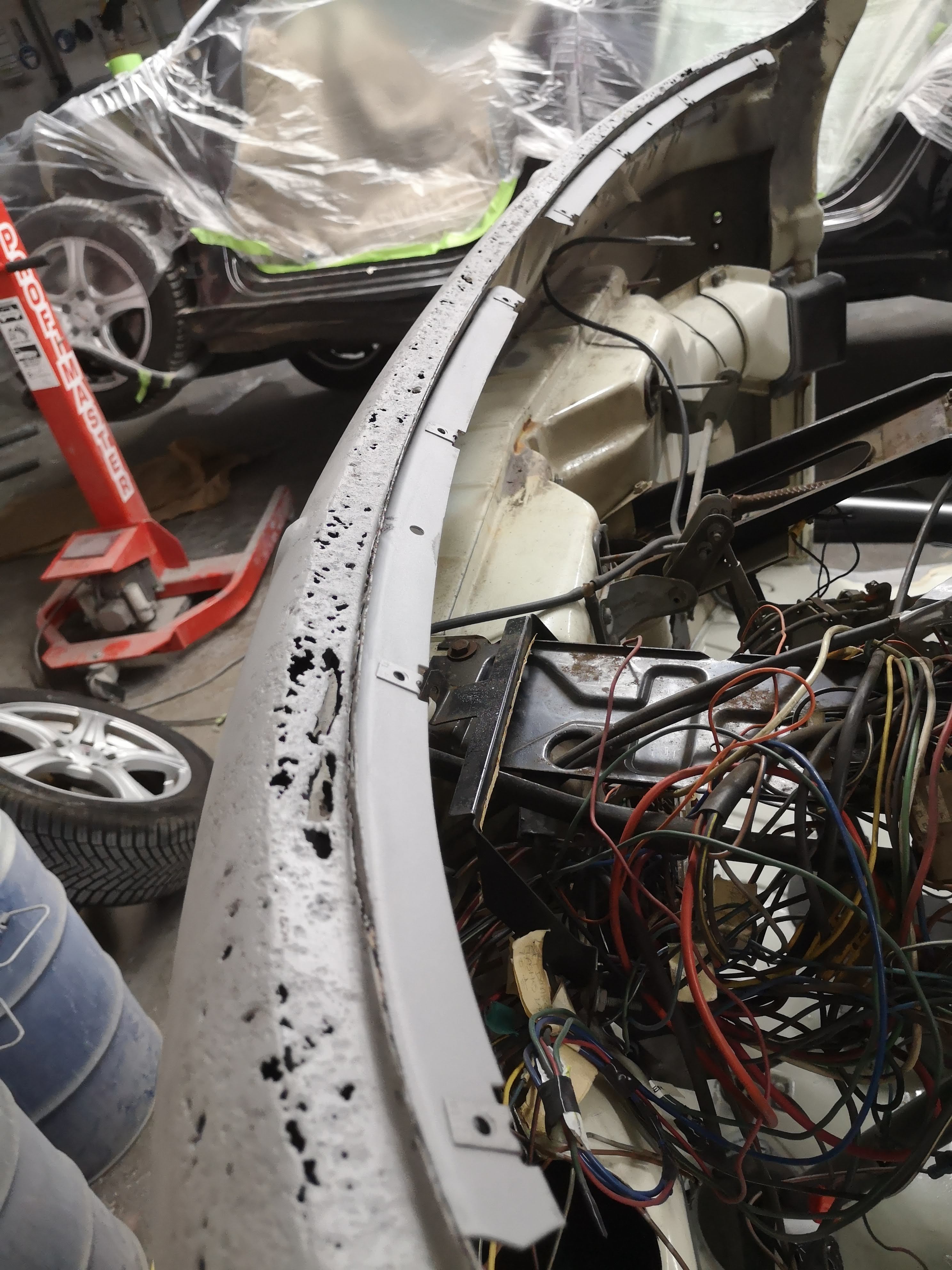

Scireg4
Beiträge: 202
Registriert: 27.10.2019 18:29
Beitrag von Scireg4 »
hier muss man wohl großflächiger ran. Ich soll das Blech für den Lackierer besorgen. Hat jemand Erfahrung mit einem guten Reparaturblech?
Die zwei habe ich mal auf die schnelle gefunden. Sind die zu empfehlen?
https://www.csp-shop.de/aufbau/scheiben ... 0415a.html
https://www.bus-ok.de/T2-Reparaturblech ... tmaske-Top
Beste Grüße
Dami
T2a, Bj 71, US Version aus Californien
Bus Trip
Beiträge: 127
Registriert: 26.10.2017 17:10
Beitrag von Bus Trip »
Scireg4 hat geschrieben: 04.07.2021 21:15 hier muss man wohl großflächiger ran. Ich soll das Blech für den Lackierer besorgen. Hat jemand Erfahrung mit einem guten Reparaturblech?
Moin Dami,
für welches Blech hast du dich entschieden? Ich hab grad das von CSP bekommen und beim ersten dranhalten sieht es sehr gut aus.
Falls du es schon eingebaut hast, zeig gern mal Bilder davon! :)
Gruß, Maik
Scireg4
Beiträge: 202
Ich habe das von Bus Ok verwendet. Die Werkstatt war sehr zufrieden damit.
Beste Grüße
Dami

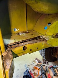

Kann mir jemand zwei drei Fotos von der Ecke links im Motorraum machen? Ich muss den Bereich rekonstruieren, weil durch eine US-Klimaanlage und durch eine nicht ganz orginalgetreue Reparatur einiges nicht mehr passt.
Ich benötige am besten Fotos senkrecht von oben und von unten, damit ich den Anschluss zum Rahmen gut hin bekomme. Ich fertige das Blech selbst. Das verfügbare Reparaturblech entspricht auch nicht der originalen Ausführung.
Von dem Blech wo die Nummer eingeschlagen wäre ein Foto der Rückseite gut, damit ich erkenne wie die Ausbuchtung dafür gemacht ist.
Beiträge: 6633
Ui... da hat aber großzügig rausgeschnippelt - war da eine nachgerüstete dpd oder zvw von VW-USA Klima drin?
VW-USA hatte da nur eine kleine Ecke rauszuschneiden im Sinn:
Auf meiner Website fiden sich einige Photos - ist aber ein Formblech mit der Fgstnr. nix einfaches.
Da wirst Du eher zu einem anderen Bulli hinfahren müssen und Schablonen aus Pappe machen müssen.
