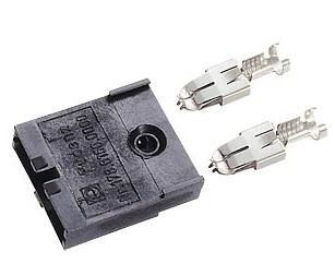

Ich habe folgenden Sicherungshalter Verwendet:
Den Habe ich mit einer M3 Schraube auf der rechten Seite des Sicherungskastens fest geschraubt.
Das Kabel das normalerweise Richtung Motorraum geht auf die eine Seite der Sicherung.
Und dann halt noch rund 10cm Kabel von der anderen Sicherungsseite auf den originalen Steckplatz am Sicherungskasten.

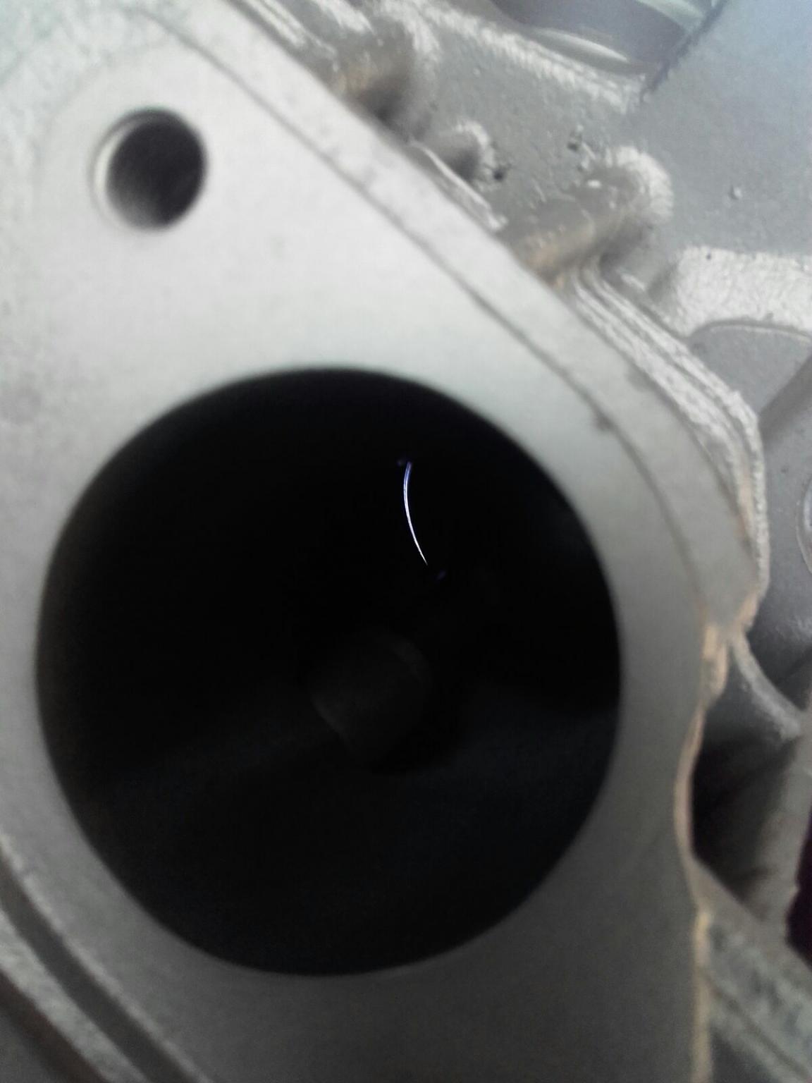

Zum Motor,bzw der Brandursache kam beim Revidieren folgendes zum Vorschein.
Den(Original-) Motor hatte wohl schon früher einmal jmd in seinen Händen.
Laut meinem Motorenbauer sind schon größere Ventile verbaut worden und wohl auch anderes schon am Motor gemacht.
Leider wurde dabei ein Ventilsitz nicht sauber mittig verbaut und daher war das Ventil an der Ansaugseite vom Zylinder hinten rechts wohl nie ganz sauber verschlossen. :-(
Auf dem Bild im Anhang schön zu erkennen.
So gab es wigl das backfirw.
Dies würde wohl auch den großen Spritvetbrauch und das klopfen bei den hohen Drehzahlen erklären.

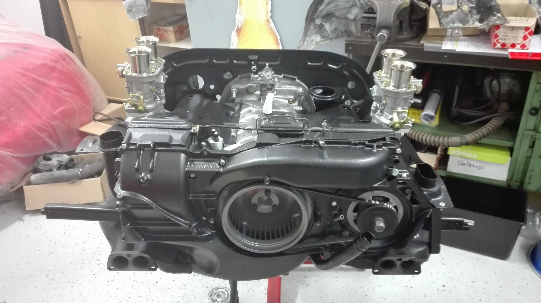

Nun ist alles am Motor überholt und er steht (etwas aufgehübscht) zum Einbau bereit.
Gruß, Andi
Beiträge: 5199
Re: Hilfe nach Motorbrand.
Und wo ist der Luftfilter?
Droker
Beiträge: 67
Registriert: 01.09.2014 20:07
Beitrag von Droker »
Keine Angst, die werden schon verbaut. Die Schutzhüllen wurden nur fürs foto kurz abgemacht.

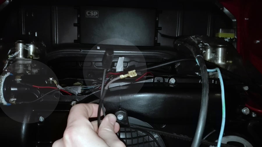

bitte helft mir mal kurz. Ich stehe grad wieder komplett aufm Schlauch.
im Bild unten in der Mitte halte Ich noch zwei Kabel hoch.
Braun denke Ich sollte als "Masse" an den Motorblock kommen.
Schwarz(mit dem Kunstoff-Gehäuse)?
An die Zündspule, Klemme 15, oder?
Desweiteren noch die Meinung dazu:
Ich habe ja das Sicherheitsrelais für die el.Benzinpumpe von CSP verbaut.
http://www.csp-shop.de/technik/pdf/deeng/18015.pdf
Auf dem Plan geht schwarz an Kl.1 der Zündspule. ok.
Das rote an Kl.15. Ich kann doch daher das rote Kabel auch an die kl.15 der Zündspule anschließen (wie auf dem Bild),oder?
habe das so zwar noch nirgendwo anders gefunden, aber sollte doch auch so möglich sein?
Sorry, wenn die Fragen eigentlich zu doof sind, aber Ich seh grad anscheinend den Wald vor laute Bäumen nicht. :?
