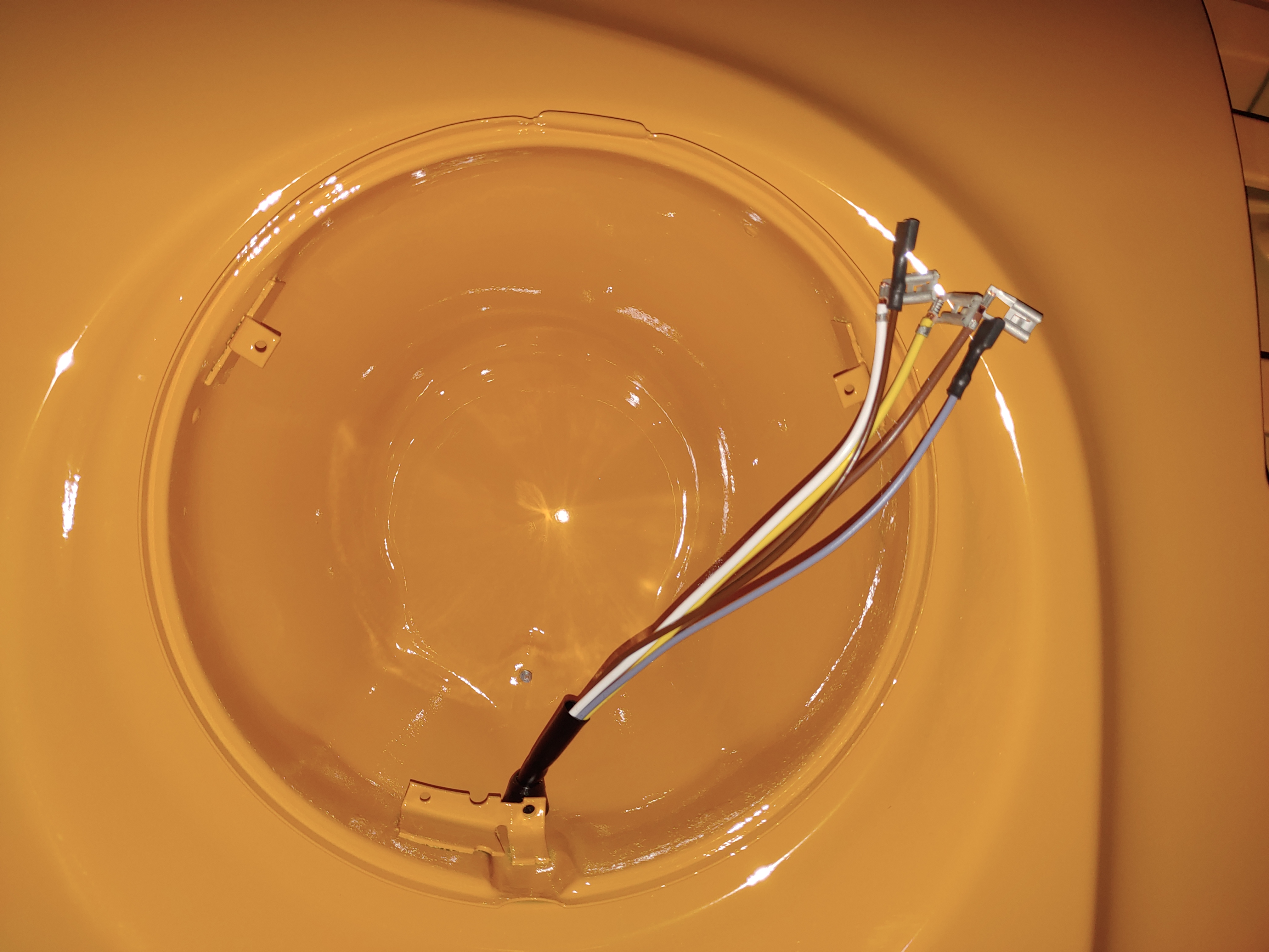

Re: T2 a/b Frontscheinwerfer von Bilux auf H4
Gute gebrauchte H4 Scheinwerfer gibt's oft bei ebay Kleinanzeigen. Golf 1 oder käfer geht auch. Dann noch 2 gute 1 Loch Chromringe und du bist deutlich günstiger als bei deinem ersten link. Bei dir passen nämlich die Scheinwerfer ab 73er Modell. Du hast alle nötigen Laschen.
Vielleicht auch nicht. Ich bin mir nämlich zwischenzeitlich ziemlich sicher, dass mein Bus mal eine neue Front bekommen hat.

Orginal waren 3 Loch Scheinwerfer verbaut und bei diesem a/b kam auch eine neue Front rein.
