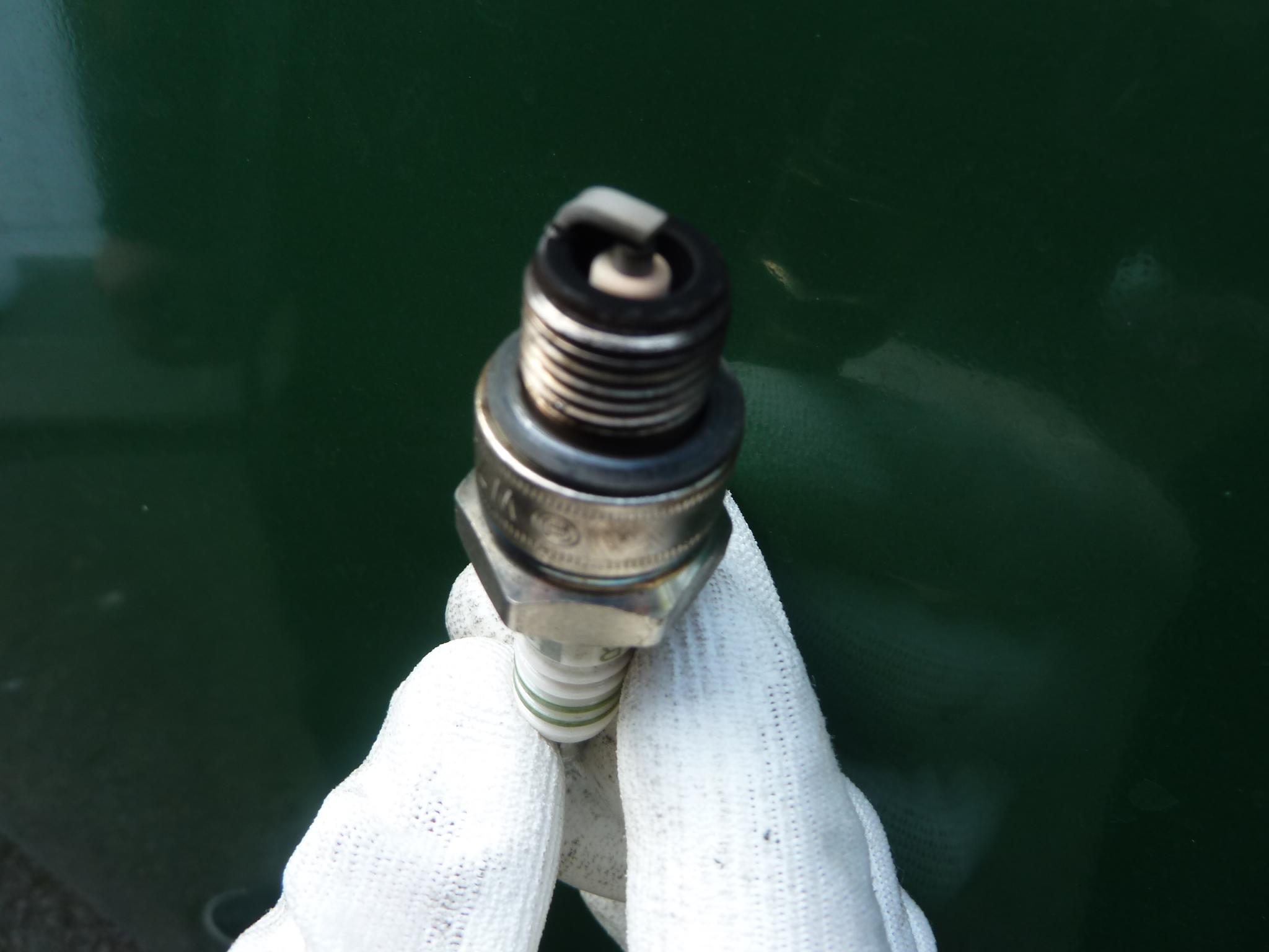

Hallo!
bin jetzt wieder lange mit dem Bus spazieren gefahren, aber diesmal ging er leider nicht aus. Das Einzige was mir auffiel, er hatte nach etwa 60km kurzzeitig weniger Leistung. Er ging dann bei Vollgas nur etwa 60 mph lt Tacho. Hab ihn dann abgestellt um zu sehen ob es auffallend heiß im Motorraum o.Ä. ist, aber nichts, alles wie gewohnt. Danach ging es dann wieder mit normaler Leistung weiter. Habe jetz noch nach den Zündkerzen geschaut, sehen alle gut aus, siehe Foto..
Gibts irgend einen typischen Grund für solchen Leistungsverlust?
Grüße!
PS: Wer mein Problem löst bekommt 2 Kekse!!

Sehen so schwarz verrust aus? Kann aber an meinem Bildschirm liegen... kurioserweise nicht der Isolator innen.Sabrina hat geschrieben:...nach den Zündkerzen geschaut, sehen alle gut aus, siehe Foto.
braun wäre ok.

Ja, ne? Vielleicht läuft der Kahn einfach zu fett und deswegen ist die Innenkühlung zu hoch und dann friert er einRolf-Stephan Badura hat geschrieben:Sehen so schwarz verrust aus? Kann aber an meinem Bildschirm liegen... kurioserweise nicht der Isolator innen.Sabrina hat geschrieben:...nach den Zündkerzen geschaut, sehen alle gut aus, siehe Foto.
