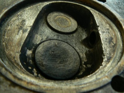

Ich habe heute mal meine Köpfe von der Ölkohle befreit und musste dann an meinem 4. (Problemzylinder) das hier sehen: :shock:

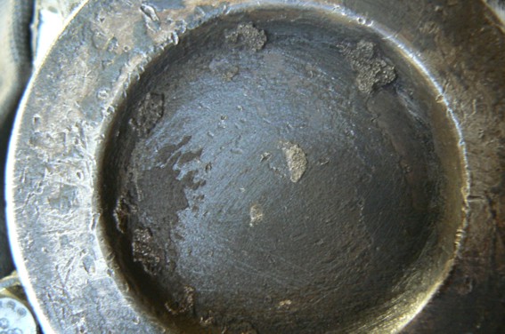

Der Kolben hat ähnliche Kampfspuren:
Da ist wohl mal vor einigen Jahren ein Fremdkörper in den Brennraum gelangt und hat ihn auch wohl wieder erfolgreich verlassen.
Es sind an den Kolbenflanken und am Zylinder keine Riefen oder Klemmspuren zu sehen und aufgrund der üppigen Ablagerungen, ist dieser Vorfall wohl schon recht lange her.
Ich werde mir mal den Vergaser genauer ansehen, ob mir da vielleicht irgend ein Kleinteil fehlt :stupid:

Mein Gott, bist du pingelich! 8)

So sehen 60 % aller Typ-4-Brennräume aus. Weiß der Teufel, was sich da in den Jahren alles drin rumtreibt 8)

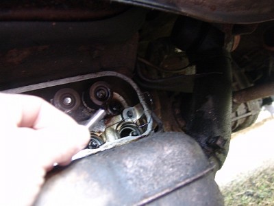

Mein klappernder und seit jüngsten dauerhaft nur auf drei Zylindern laufender Typ4 hat mich gestern mit einer völlig neuen Defekt-Variante überrascht: Ein abgebrochener Stehbolzen der Kipphebelwelle! Anfangs lief er immer nur kurz auf drei Pötten, dann kam der Vierte dazu. Zuletzt kam er nicht mehr - logisch, da sich die Mutter des zweiten Stehbolzens mittlerweile so gelockert hatte, dass die Kipphebel nichtmehr die Ventile erreichten. Zum Glück hab´ich den Bolzenrest ohne großes Trara rausgekriegt und einen neuen Einsetzen können. Nun läuft er wieder bestens - und leiser als je zuvor...
Reparaturdauer 20 Minuten - wohl dem, der ein gut sortiertes Teilelager hat, puh!

Da da fällt mir aber eine Laus von der Leber ;)
Ich dachte schon, ich krieg jetzt Mecker, weil ich den Kolben drin lassen wollte :bier:
Alles wird gut ;)

Das erinnert mich an Bockhorn. Wo der Dirk mit drei Pötten auf'n Hof kam weil die Muttern der Kipphebelwelle losgegangen sind. Hat uns nen wundrschönes Heckklappenkino beschert. :thumb:
