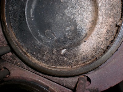

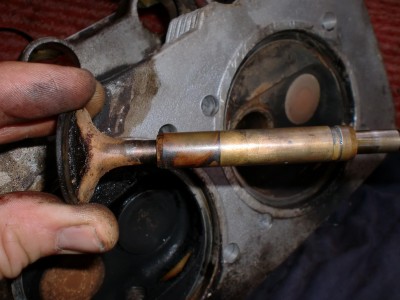

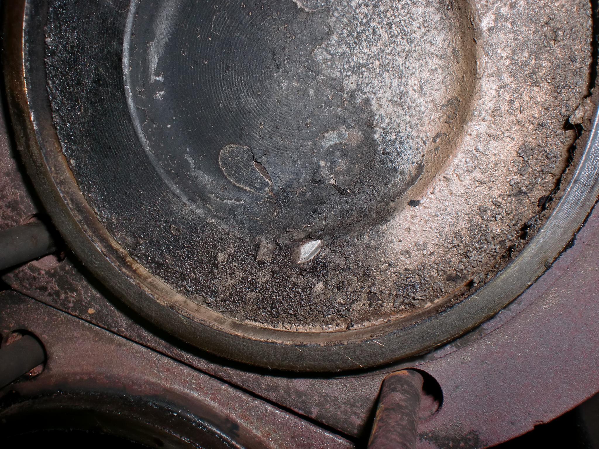

Der Kopf ist runter, das Ventil hat sich verklemmt weil es krumm geworden ist. Ursache war die Stößelstange die die Kipphebelwelle am äußeren Rand erwischt hat und dadurch das Ventil ca. 5mm weiter in den Brennraum getrieben hat. Und da gab es den Kontakt mit dem Kolben. Was meint ihr, dieser kleine Katschen im Kolben kann doch keinen Einfluss auf den Motorlauf haben, oder ? Den lass ich drin.
Jetzt bringe ich beide Köpfe zur Firma Wilke nach Köln, der hat mir angeboten die Dinger neu zu planen und zu richten.

dann solltest du Wilke auch mal das Foto zeigen, ich würde die Frage, ob du den Kolben drinlassen kannst, mit einem vorsichtigen Ja beantworten, denn es dürfte unwahrscheinlich sein, dass sich die Verformung bis in die Ringnuten vortsetzt. Ich kann aber nicht einschätzen, ob langfristig die Gefahr besteht, ob der Kolben da durchbrennt. Daher solltest du noch einen 100% igen Fachmann zu Rate ziehen, denn der Austausch des Kolben gegen einen gebrauchten gleichen Durchmessers und neue Kolbenringe für alle wären jetzt sowohl von der Arbeit als von dem finazielen Aufwand vertretbar. Hm, dann ist aber die Frage, was die alten Lager zu neuen Ringen, frisch geplanten Köpfen, (werden die anderen Ventile auch überarbeitet?) und dem daraus resultierenten mehr an Dampf sagen.
Ich hatte ja bis zuletzt gehofft, dass es keinen Kontakt gegeben hatte. Bitte kontrolliere auch die Stösselstange, die ist vieleicht krumm.
Grüsse, Matthias

ziehe doch bitte mal die beiden Stößel des betroffenen Zylinders. Nicht, daß die hinten nen Grad haben. Und dann mal eben auf die Laufflächen der Nockenwelle leuchten (wenn das geht).
Ich hatte ja mal mit verklemmten Stößel zu ringen . Vielleicht hat da einer von Deinen auch was abgekriegt. Ne verbogene Stange ist ja ne Ansage.
