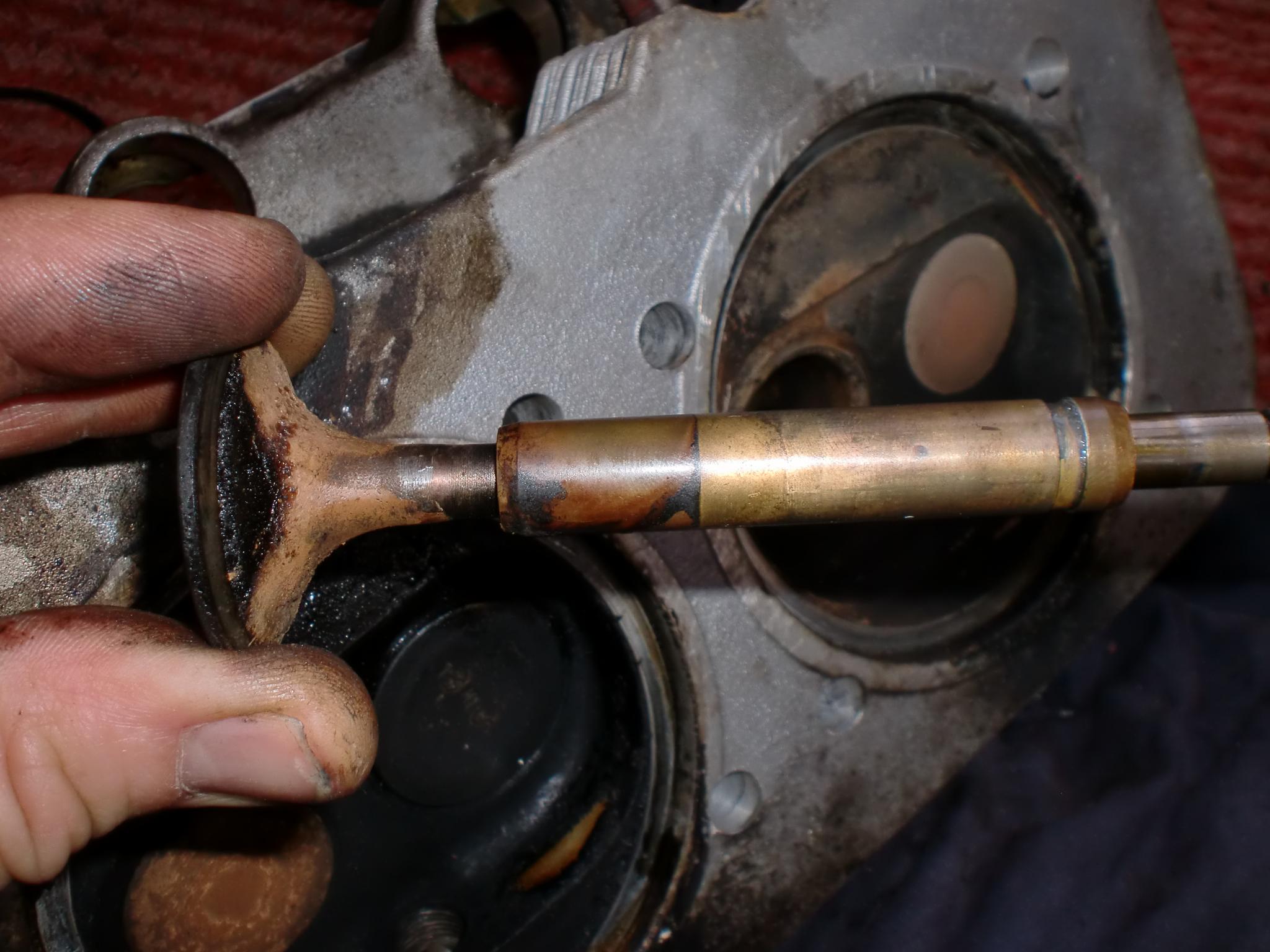

Der Kopf ist runter, das Ventil hat sich verklemmt weil es krumm geworden ist. Ursache war die Stößelstange die die Kipphebelwelle am äußeren Rand erwischt hat und dadurch das Ventil ca. 5mm weiter in den Brennraum getrieben hat. Und da gab es den Kontakt mit dem Kolben. Was meint ihr, dieser kleine Katschen im Kolben kann doch keinen Einfluss auf den Motorlauf haben, oder ? Den lass ich drin.
Jetzt bringe ich beide Köpfe zur Firma Wilke nach Köln, der hat mir angeboten die Dinger neu zu planen und zu richten.
Oder hat einer von Euch zufällig zwei neuwertige Köpfe zuviel rumliegen ? :roll:

Die Messingbuchse ist mit rausgekommen, das Ventil klemmt fest.

dann solltest du Wilke auch mal das Foto zeigen, ich würde die Frage, ob du den Kolben drinlassen kannst, mit einem vorsichtigen Ja beantworten, denn es dürfte unwahrscheinlich sein, dass sich die Verformung bis in die Ringnuten vortsetzt. Ich kann aber nicht einschätzen, ob langfristig die Gefahr besteht, ob der Kolben da durchbrennt. Daher solltest du noch einen 100% igen Fachmann zu Rate ziehen, denn der Austausch des Kolben gegen einen gebrauchten gleichen Durchmessers und neue Kolbenringe für alle wären jetzt sowohl von der Arbeit als von dem finazielen Aufwand vertretbar. Hm, dann ist aber die Frage, was die alten Lager zu neuen Ringen, frisch geplanten Köpfen, (werden die anderen Ventile auch überarbeitet?) und dem daraus resultierenten mehr an Dampf sagen.
Ich hatte ja bis zuletzt gehofft, dass es keinen Kontakt gegeben hatte. Bitte kontrolliere auch die Stösselstange, die ist vieleicht krumm.
Grüsse, Matthias

ja die Stößelstange ist auch krumm. Wird natürlich ausgetauscht. Wilke bekommt beide Köppe zum bearbeiten, wenn schon denn schon. Mehrleistung wird es wohl nicht werden deswegen mache ich mir auch um die anderen Lager keine Sorgen. Der Motor ist ansonsten Kerngesund.

Ich an deiner Stelle würde noch das Pleuellager von dem entsprechenden Zylinder tauschen. Das hat mächtig Druck bekommen und reagiert meist verärgert darüber. Dazu brauchst du den Block nicht trennen. Lediglich die beiden Zylinder mit Kolben abnehmen. Dann kannst du das Pleuel ausbauen und die Lagerschalen tauschen.
Da kann ich dir sicher bei helfen.
P.S. Ich hatte schon zwei mal einen verlorenen Sitzring und bei beiden waren die entsprechend Pleuelager nicht mehr schön.
Gruß, Andreas

ziehe doch bitte mal die beiden Stößel des betroffenen Zylinders. Nicht, daß die hinten nen Grad haben. Und dann mal eben auf die Laufflächen der Nockenwelle leuchten (wenn das geht).
Ich hatte ja mal mit verklemmten Stößel zu ringen . Vielleicht hat da einer von Deinen auch was abgekriegt. Ne verbogene Stange ist ja ne Ansage.

Zum Thema Zylinderkopf ausbauen bei eingebautem Motor ! NIE WIEDER, völliger Blödsinn. Es geht zwar indem man Teile der Verblechung wegbiegen, knicken oder fast zerstören muss aber der Aufwand ist um Einiges größer als den Motor direkt auszubauen. Am Ende, nachdem ich alles, aber auch alles am Motor abgebaut habe um die Köpfe loszubekommen habe ich dann doch noch den Motor ausgebaut. Waren ja nur noch die 4 Schrauben am Getriebe und die Motortraverse.
Also Harald, mach es nicht !
Zylinderköpfe bei eingebautem Motor austauschen = NEIN
Und in der Tat steht jetzt eine Teil- Motor Revision an. Kostenpunkt ist noch :unbekannt:
Mal sehen was Wilke sagt.
