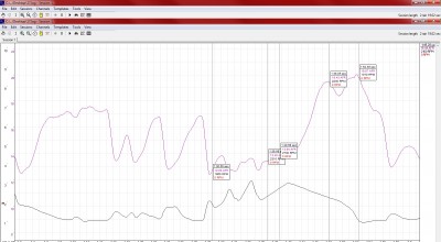

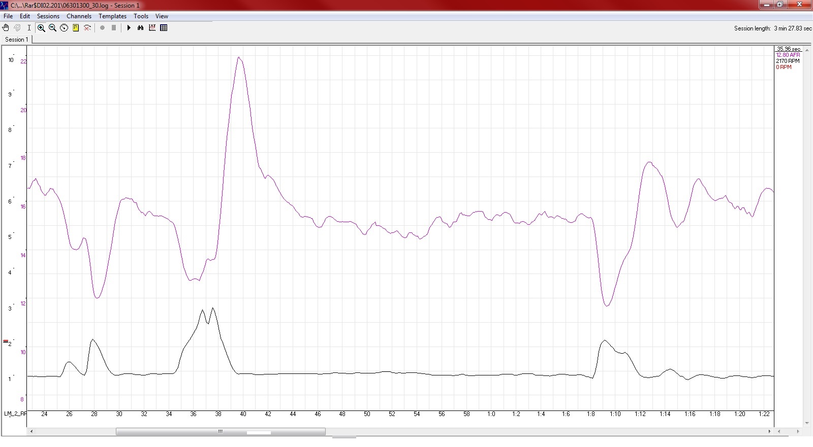

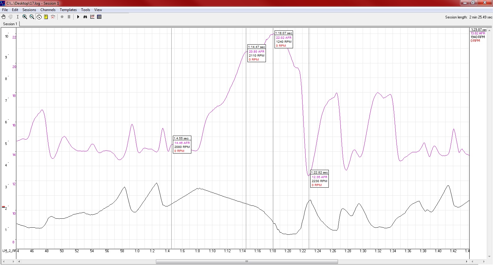

Ich habe mal 3 Log's angehängt. Das Steuergerät von Hanno (T3) und mir (T2) scheint identisch zu sein. Ich bin erst mit meinem die 1/4 Meile vor der Haustür gefahren, getauscht, dann mit Hanno's die 1/4 Meile.
Auch hatte ich bei Freunden (Besitzer des LM2-Loggers) die Ehre ein Log mit einem Vergasermotor zu machen. Das Phänomen mit der Abmagerung (Verwirbelung) ist das gleiche.
Höchst Mysteriös :shock:
