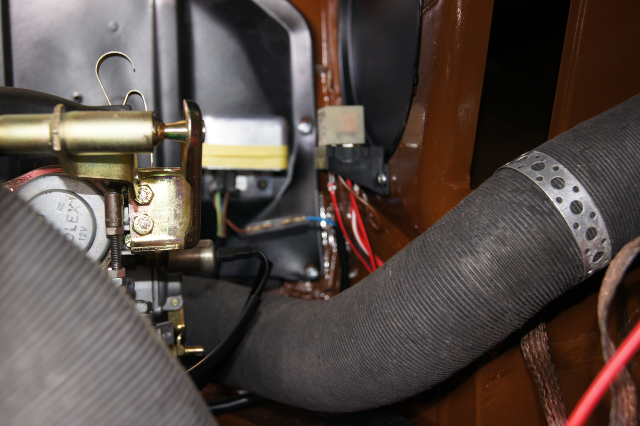

hier mal ein paar bilder vom fast fertig eingebauten kabelbaum im motorraum:
Trenn-Relais Zusatzbatterie und 8 Pol Stecker Buchse AHK
Relais Anlasser
Relais Anlasser
Ralais Zusatzlüfter
Ralais Zusatzlüfter
Relais Rückfahrleuchten und Sicherheitsschaltung Benzinpumpe
Anlasser Relais vorne rechts im Motorraum

Und noch mehr:
Zündspule
Zündspule
Links oben an Motorklappe
Rechts oben an Motorklappe
Ist aber noch nicht alles komplett verkabelt, wie man sehen kann.

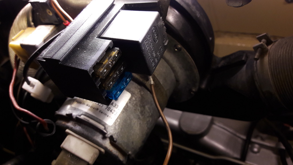

Jetzt mache ich mal ein paar Vorschläge:
1.) Klemme 50 (Rot/Schwarz) kann man ja als 0,75mm² ausführen wenn das Entlastungsrelais neben dem Lima Regler angebracht wird.
2.) Ich würde noch ein zweites Relais dahin bauen und Klemme 15 im Motorraum über ein Relais schalten.
Da gibt es Relaisockel mit 3 fach Sicherungshalter:
Dann kann man Zündspule, Startautomatik, Absperrventile einzeln absichern und verteilen.
Außerdem könnte Klemme 15 dann auch am Sicherungskasten noch abgesichert werden. Das ist im Moment ja eine gewisse Gefahr im Fehlerfall.
Und die Zündspule bekommt etwas mehr Spannung durch kürzere Kabelwege.
Das gibt ggf. einen besseren Zündfunken.
Für 1.) und 2.) würde ich dann jeweils ein 4mm² Kabel zum Magnetschalter(Klemme 30) vorschlagen.
3.) Wozu braucht man das Relais für den Rückfahrscheinwerfer? Das würde ich dann wieder weglassen.

Re: Kabelbaum Nachfertigung
Beitrag von PC-Doc »
Hallo Thomas,
vielen Dank fürs vergleichen. Das hilft schon ungemein weiter.
ZU 1)
Klemme 50 würde ich standard 4mm² lassen. Fällt mal das Relais aus, kann man mit einer drahtbrücke den original zustand wieder herstellen. Da das ein leistungsrelais ist, passen da die standard relais nicht.
ZU 2/3)
Das relais für klemme 15 ist bei meiner version zwischen zündspule und Rückfahrleuchten. Das hat den hintergrund, wenn man 21 watt birnen benutzt, könnte die sicherung vorne sehr heiss werden (zuviel strom). So war es bei meinem Bulli der fall, daher das relais und mehr licht zum zurück fahren.
Zusätzlich sind da dann Benzin absperrventil und elektrische pumpe angeschlossen, was auch wieder den zündschlossschalter entlastet.
Die versorgung von vergaser und zündung sollte doch für den zündschlossschalter kein problem sein. Die steuerung für den einspritzer wird auch nicht mehr strom ziehen.
Ich denke, VW hatte sich was dabei gedacht, das bei den luftgekühlten (Käfer, Bulli, 411, 412...) die leitung keine sicherung hat. Den genauen grund kenne ich aber nicht. Nur wenn die sicherung ausfällt, ist der motor direkt aus.
Wie siehst du das?

Beiträge: 5159
PC-Doc hat geschrieben: 11.03.2017 22:56 ZU 1)
Das lasse ich gelten ;-)
PC-Doc hat geschrieben: 11.03.2017 22:56 ZU 2/3)
Dann steckte das bei dir falsch, das ist gar nicht abgesichert. Da ist gar keine Sicherung drin die heiß werden kann.
Das mit den beiden Rückfahrlichtern sind dann ja 3,5A, die habe ich bei mir im Moment über das Relais mit Dreifach Sicherungssockel mit 7,5A abgesichert.
Die Zündspule zieht deutlich mehr Strom, je nach Modell.
Bei 3 Ohm sind es ja 4A und bei einer 0,6 Ohm Zündspule die ja auch einige Leute fahren, kann der Strom auf theoretische 20A steigen.
Ich habe die 3Ohm Zündspule und habe das mit 15A abgesichert.
Die Steuerung für die Einspritzanlage kannst du verbrauchsmäßig vernachlässigen.
Da wird über Klemme 15 nur ein Relais angesteuert.
PC-Doc hat geschrieben: 11.03.2017 22:56 Zusätzlich sind da dann Benzin absperrventil und elektrische pumpe angeschlossen, was auch wieder den zündschlossschalter entlastet
Deshalb mein Ansatz alles über das Relais zu führen und dann gruppiert absichern.
Warum original keine Sicherung verbaut ist weiß ich nicht. Aber Sicherungen gehen ja eigentlich nicht ohne Grund kaputt.
Und ich bleibe lieber zwei mal liegen, als das mir einmal der Bus abbrennt.
Und wenn nun das Relais kaputt geht, dann bleibt man halt stehen, aber man merkt das dann ja was alles nicht geht und kann das dann ja auch wieder brücken.
(Oder halt ein Relais im Ersatz dabei haben.)
