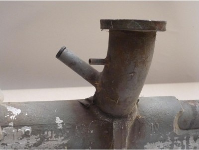

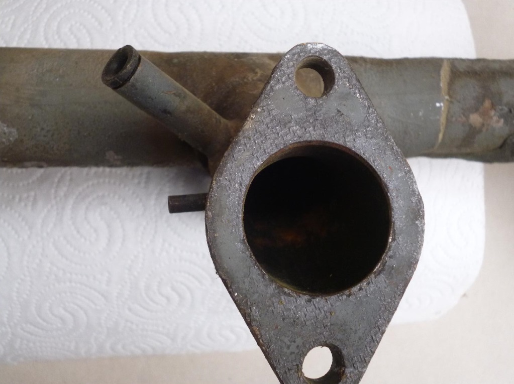

Ich habe eine Anfrage einen 50PS Typ1 Motor Bus auf BKV umzubauen. Die Leitungen von vorne nach hinten hab ich ja.
Aber, wo nimmt man beim kleinen Mopped den Unterdruck am Besten ab?
Gab es 1.6l mit BKV auch Original?
VG Ralph
Beiträge: 7820
Re: Unterdruckleitungen
Hallo Ralph,
schrauberger hat geschrieben: ↑07.05.2019 05:35 Aber, wo nimmt man beim kleinen Mopped den Unterdruck am Besten ab?
… am Geweih (das dickere Röhrchen), so wie es auch original gemacht wurde. Manchmal schon vorhanden und mit Schlauchstück sowie Blindstopfen versehen, ansonsten 13 mm Röhrchen hart einlöten. :D
Letzteres geht schneller als sich gebrauchten Ersatz zu suchen, denn die sind echt Mangelware geworden. :(
