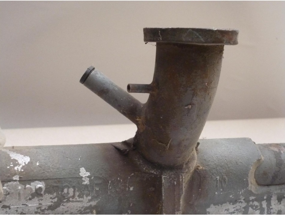

Ich habe eine Anfrage einen 50PS Typ1 Motor Bus auf BKV umzubauen. Die Leitungen von vorne nach hinten hab ich ja.
Aber, wo nimmt man beim kleinen Mopped den Unterdruck am Besten ab?
Gab es 1.6l mit BKV auch Original?

… am Geweih (das dickere Röhrchen), so wie es auch original gemacht wurde. Manchmal schon vorhanden und mit Schlauchstück sowie Blindstopfen versehen, ansonsten 13 mm Röhrchen hart einlöten.schrauberger hat geschrieben: ↑07.05.2019 05:35 Aber, wo nimmt man beim kleinen Mopped den Unterdruck am Besten ab?
Letzteres geht schneller als sich gebrauchten Ersatz zu suchen, denn die sind echt Mangelware geworden.

Hallo Norbert, das ist schon mal ' ne gute Hilfe
Was mich aber brennend interessieren würde. Gab es serienmäßig BKV bei Bussen mit kleinem Moped?
Wenn ja, wäre ein Muster der hinteren Leitung zum Ansaugstutzen hilfreich.
VG Ralph

(N 0203901), wie auf dem Foto in diesem Beitrag zu sehen ist:
viewtopic.php?f=7&t=3083&start=15#p23884
… mag aber auch sein, dass es irgendwann einmal eine Kunststoffleitung gab, das wäre dann ein Thema für die Modellkundler unter uns.
… selbstverständlich, allerdings nur auf Wunsch (Mehrausstattung "M 506").schrauberger hat geschrieben: ↑07.05.2019 13:59 Gab es serienmäßig BKV bei Bussen mit kleinem Moped?
Bislang habe ich keine solche konfektionierte Kunststoff-Unterdruckleitung beim kleinen Motor zu Gesicht bekommen, immer nur die herkömmliche als Meterware mit der Textilummantelungschrauberger hat geschrieben: ↑07.05.2019 13:59 Wenn ja, wäre ein Muster der hinteren Leitung zum Ansaugstutzen hilfreich.
