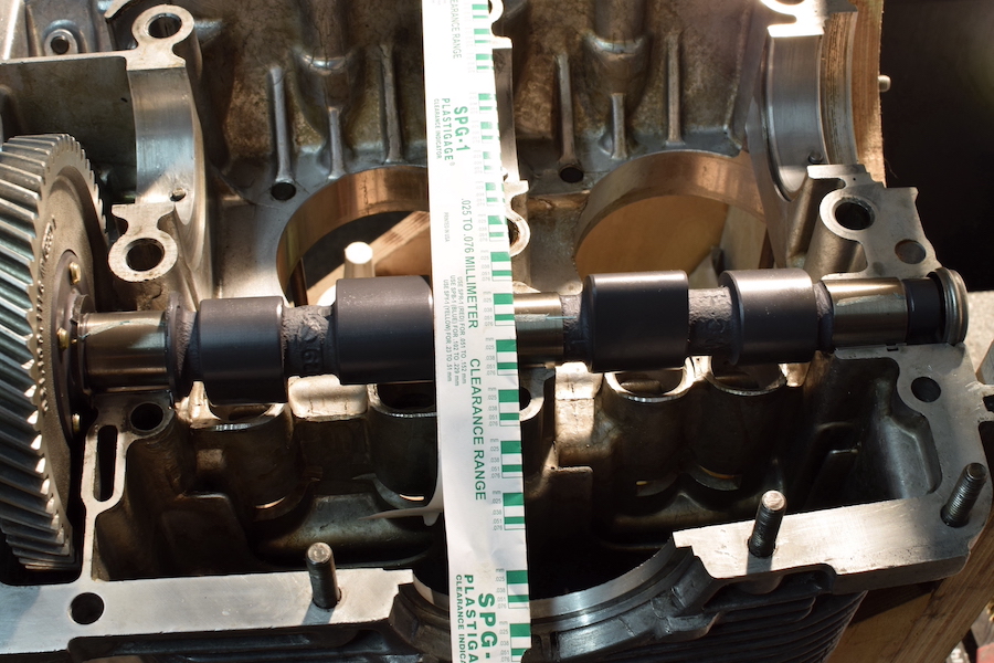

... und hier nochmal zum Vergleich eine neue Webcam 270, das sind schon Unterschiede!
Dank Norberts Fürsorge (online basiertes, betreutes Schrauben) habe ich das Lagerspiel noch mit Plastigage geprüft und für gut befunden...
Da mir für eine normgerechte Geräuschkulisse die Vergleichsmöglichkeiten fehlen, kann ich selbige nicht bewerten, läuft aber anscheinend.
(Nur die Vergaser nerven immer noch :evil: )
Ich finde es schon sehr interessant, was einem für teuer Geld so alles verschlitzt wird... habe da auch üble Erfahrungen gemacht :cry:
Viel Erfolg beim Zusammenbau!
