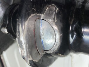

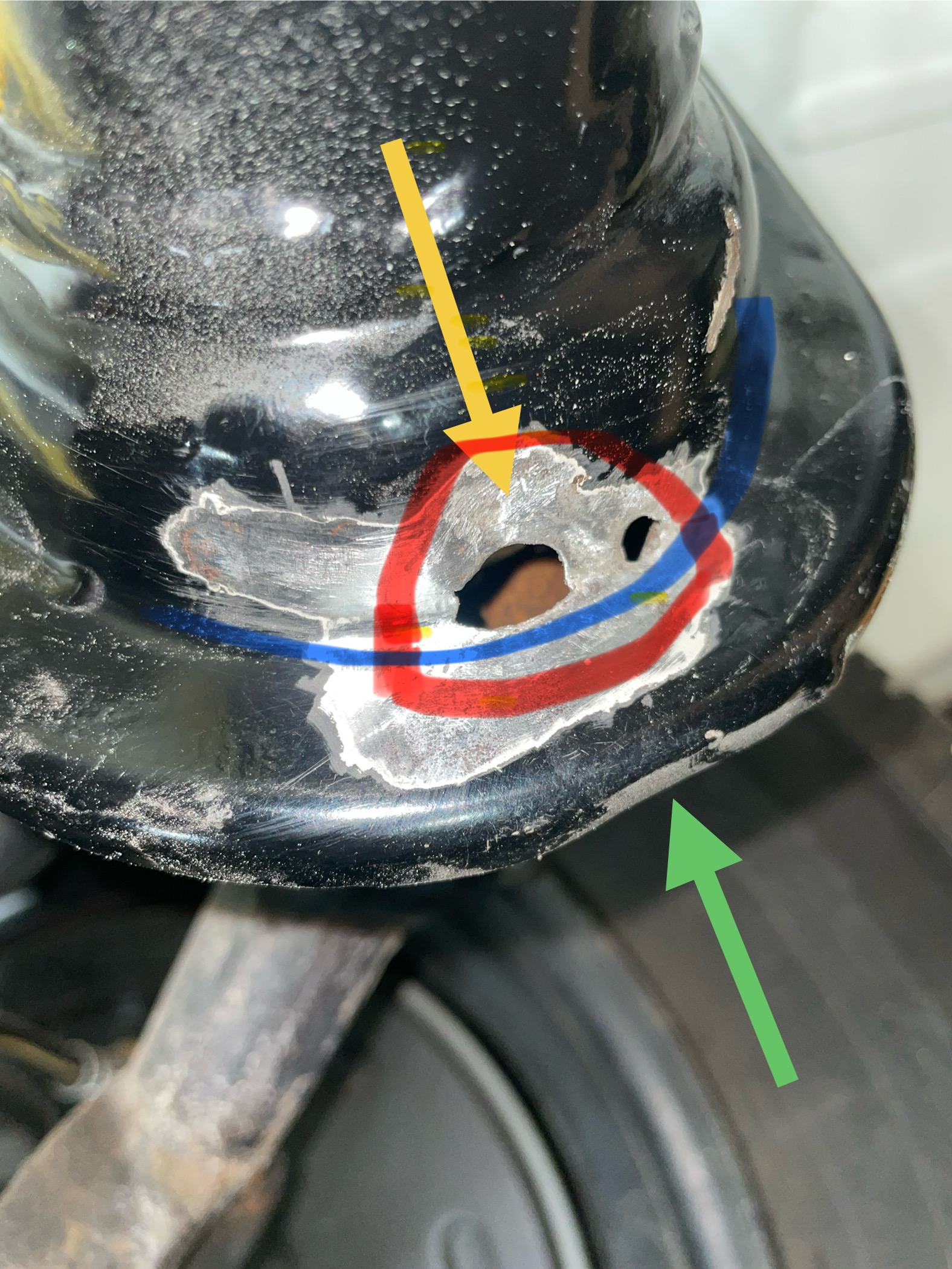

Hab nun mal freigelegt:
Grüner Pfeil: Durch Bodenkontakt eingedrückt, verschliesst das Ablaufloch.
Gelber Pfeil: Delle wegen weiterem Bodenkontakt, dadurch Durchrostung sichtbar geworden
Rot: Geplanter Schnitt und durch 2mm-Neublech einsetzen/schweissen
Blau: Krümmung… Grosse Herausforderung an das Neublech
Schau ma ma.
Lg
Avispa

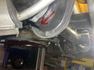

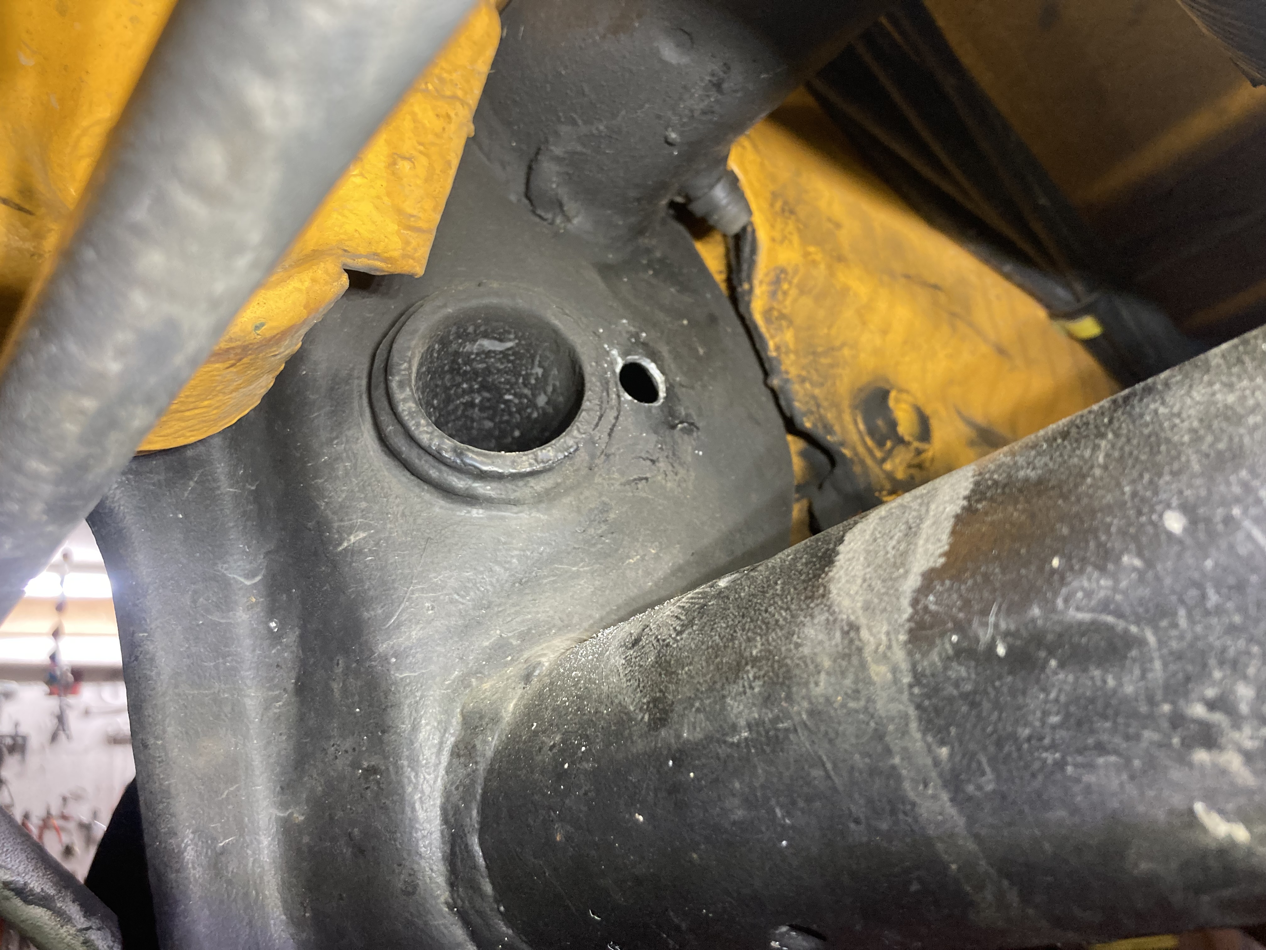

schrauberger hat geschrieben: 10.12.2024 04:07 Hallo Avispa,
BTW, da sollte ich mal das Endoskop reinhalten um zu schauen ob die Behandlung nachhaltig war, die Resto war vor 7 Jahren, ich werde berichten.
Hallo jetzedle,
musste die Sonden- Bohrung auf 11mm aufbohren damit das Endoskop rein passt :mrgreen:
Es war nicht absolut klar zu sehen, aber eine dicke Schicht Mike war schon sichtbar, oben rum honigfarben (wie Mike), untenrum dunkler werdend, das sollte eingedrungener Schmutz durch die Ablauföffnung sein.
Der Umstand das an der Ablaufbohrung keinerlei Rostfarbene Spuren zu sehen sind, verleitet mich zu der Annahme das die Achse innen rostfrei ist :dance:
So bin ich vor gegangen:
Sandstrahlen, ihr werdet danach wohl an Eurer vermeintlich gar nicht so schlechten Achse üble Risse vorfinden, auch um das Rohr auf dem sich die Tragarme abstützen :!:
Zu dünnes Blech ausschneiden,
Achse ordentlich durchklopfen und
Blattrost rausschütteln.
Achse aufhängen, Schilde jeweils in Deox Entrosterbad-Kübel hängen bis rostfrei.
Dünnes Blech ersetzen (war etwas mehr als eigentlich laut VW-Reparaturanleitung erlaubt :versteck: )
Das selbstgefertigte (erlaubte) Stück Blech aufdoppeln.
Die äußeren Nadellager wurden ersetzt, die inneren Gleitlager belassen.
In die Lagersitze hab ich einen genau aufs Maß gedrehten Vollmaterial-Dummi gedrückt, um Verzug beim Schweißen möglichst zu vermeiden.
Wichtig:
Wie an der Karosserie nur versetzt mit Abstand Punkten und nicht zu warm werden lassen, ist bei mir trotzdem leicht unrund geworden, bis jetzt (50tkm) glücklicherweise ohne feststellbare Auswirkungen.
Der Pfeil markiert eine nach dem Fertigschweißen gebohrte 3mm Bohrung im Flicken. Durch diese wurde der Raum zwischen altem
Blech und Flicken mit Owatrol geflutet, ebenso wie alle Überlappungen.
Mit Nitrofest grundiert.
3mm Bohrung mit Karosserie Dichtmasse verschlossen.
Mit 3in1 gerollt.
Blanker Hohlraum der Schilde ohne weitere Beschichtung mittels Sonde dick mit Mike geschützt.
Die ganz zu Anfang erwähnten Stopfen für die Sondenbohrungen waren nicht montiert, hat also immer bisschen durchgelüftet, war wohl auch ok.
Die Aktion war recht aufwändig.
Es kam ja klar, auch ein neuer Mittelbolzen rein.
Mein Antrieb war, da nie wieder ran zu müssen, auch wenn der Bus mal bischen Salz sieht (nicht nur in der Übergangszeit, auch im Sommer vom Autostrand :gut:
Es scheint sich gelohnt zu haben :jump:

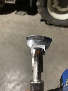

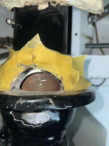

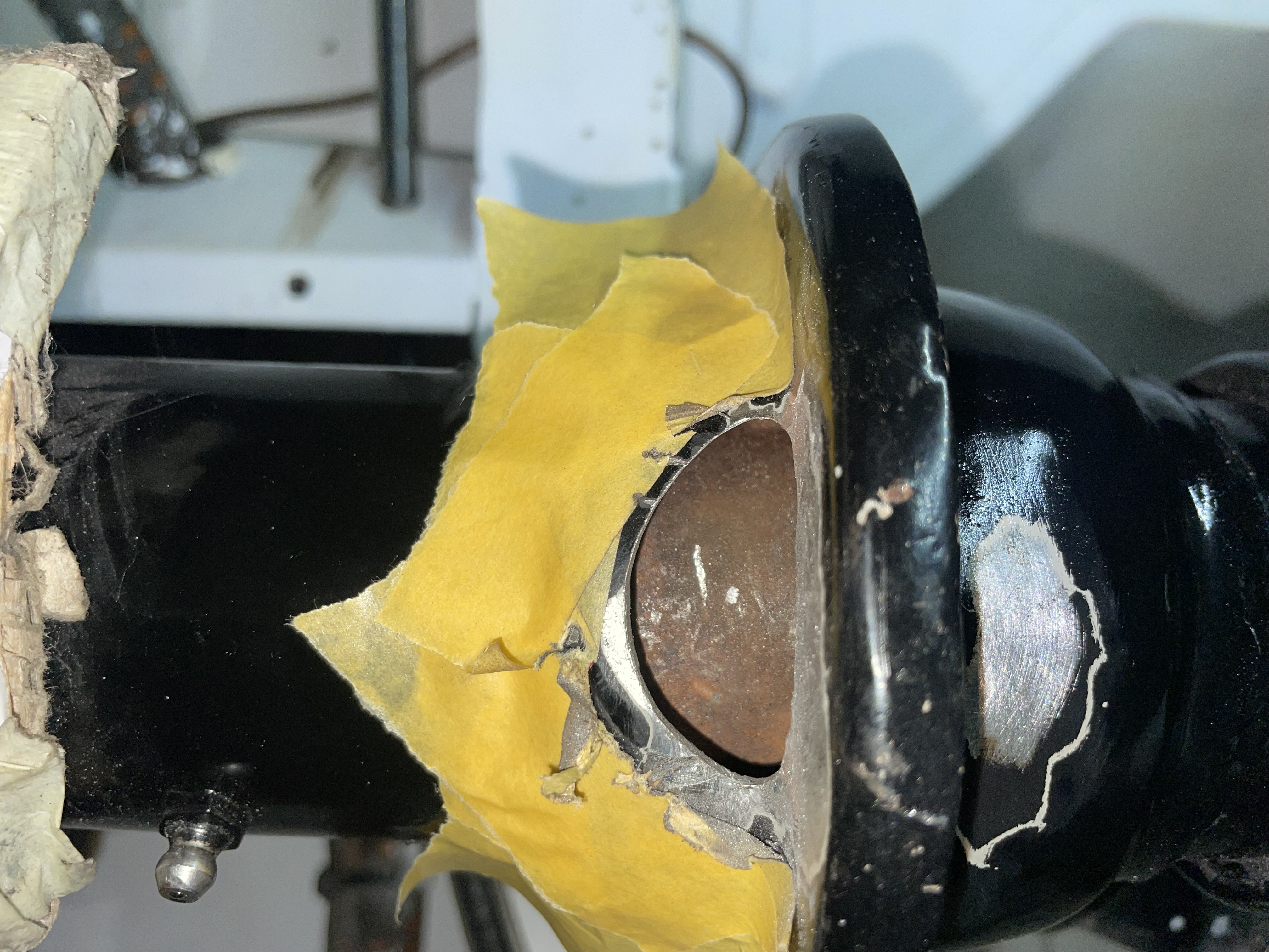

Hab mich weiter meiner Durchrostung gewidmet:
Zum Glück ist bald viel gesundes Blech zum Vorschein gekommen.
Mein Blechdoktor hat anhand einer vom mir erstellten Schablone ein Blech mit der passenden Krümmung erstellt…
…welche ich dann an den Ausschnitt angepasst hab:
Bin mir noch am überlegen wie ich den Hohlraum behandeln soll, bevor auf Stoss geschweisst wird. (Vorweg, werde die Vorderachse nicht ausbauen.)
Die problematische Ablauföffnung hab ich auch wieder frei bekommen. Konnte das eingedrückte Blech mit einer Rohrzange wieder in die ursprüngliche Form bringen (vorher mit Heissluftfön etwas erwärmt). Nun lässt sich zumindest ein dünner Scheissdraht durchschieben.
Bin sehr gespannt wie mir das Schweissen gelingen wird.
Lg
avispa
