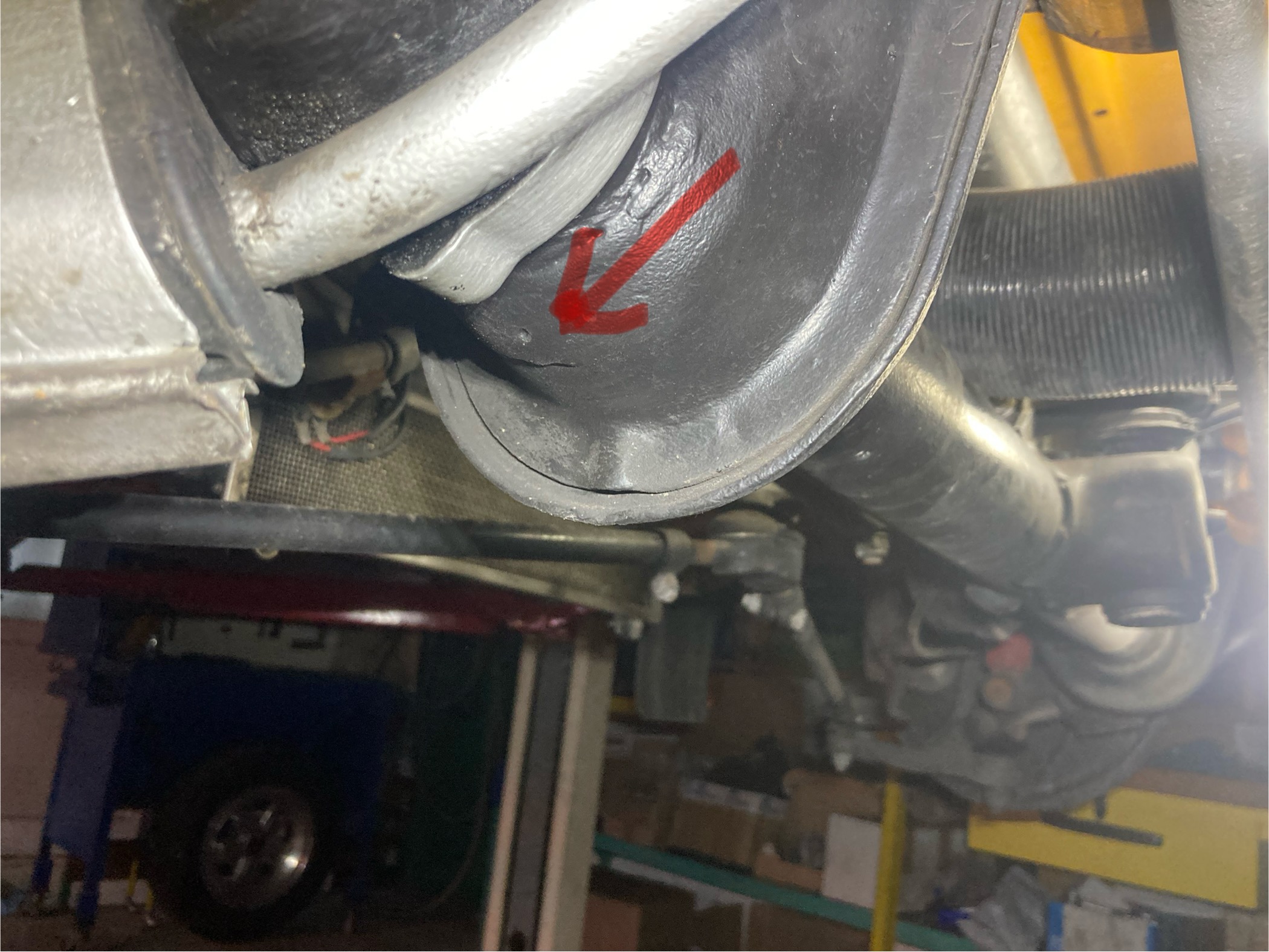

Hab nun mal freigelegt:
Grüner Pfeil: Durch Bodenkontakt eingedrückt, verschliesst das Ablaufloch.
Gelber Pfeil: Delle wegen weiterem Bodenkontakt, dadurch Durchrostung sichtbar geworden
Rot: Geplanter Schnitt und durch 2mm-Neublech einsetzen/schweissen
Blau: Krümmung… Grosse Herausforderung an das Neublech
Schau ma ma.
Lg
Avispa

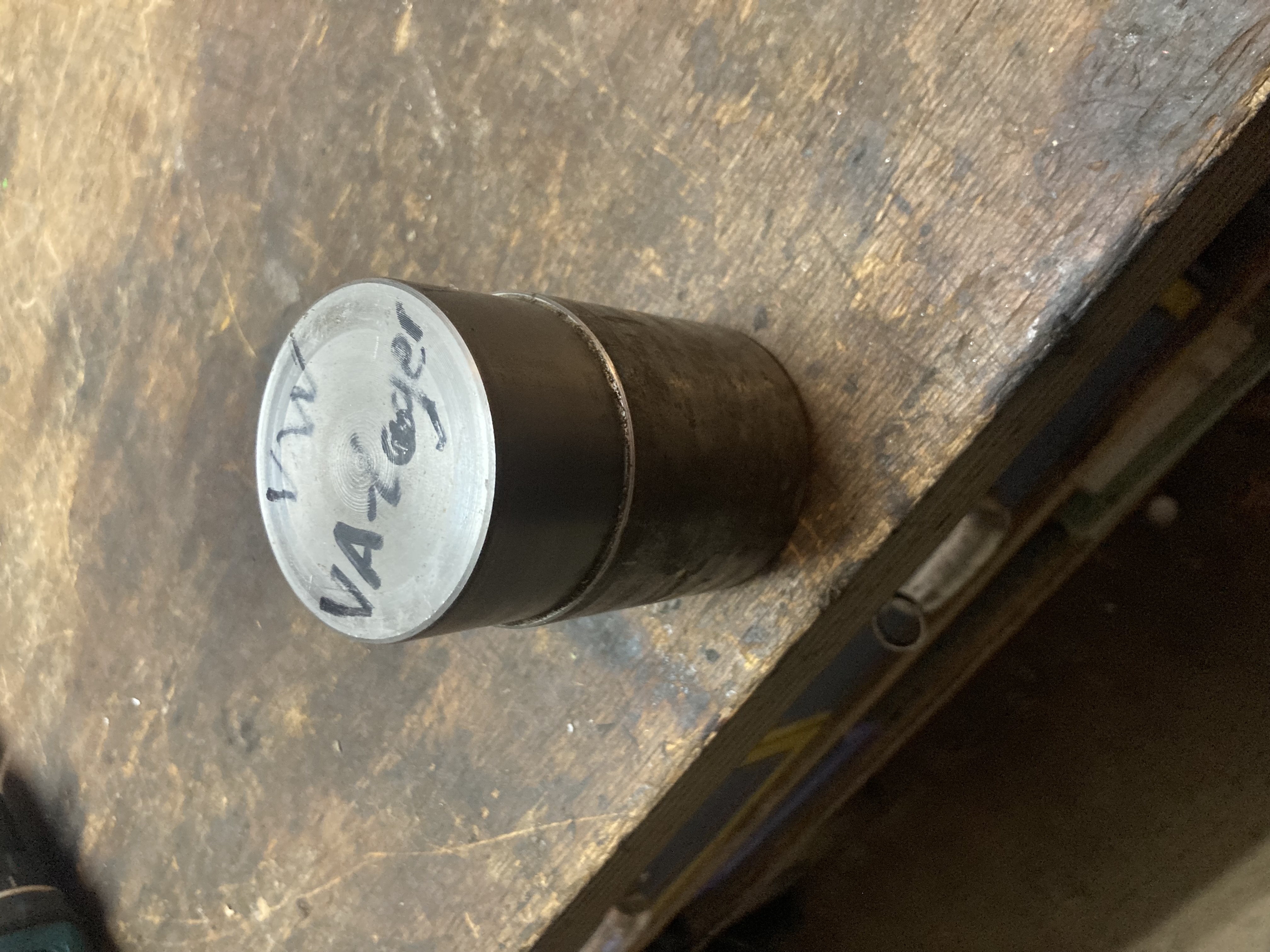

In die Lagersitze hab ich einen genau aufs Maß gedrehten Vollmaterial-Dummi gedrückt, um Verzug beim Schweißen möglichst zu vermeiden.

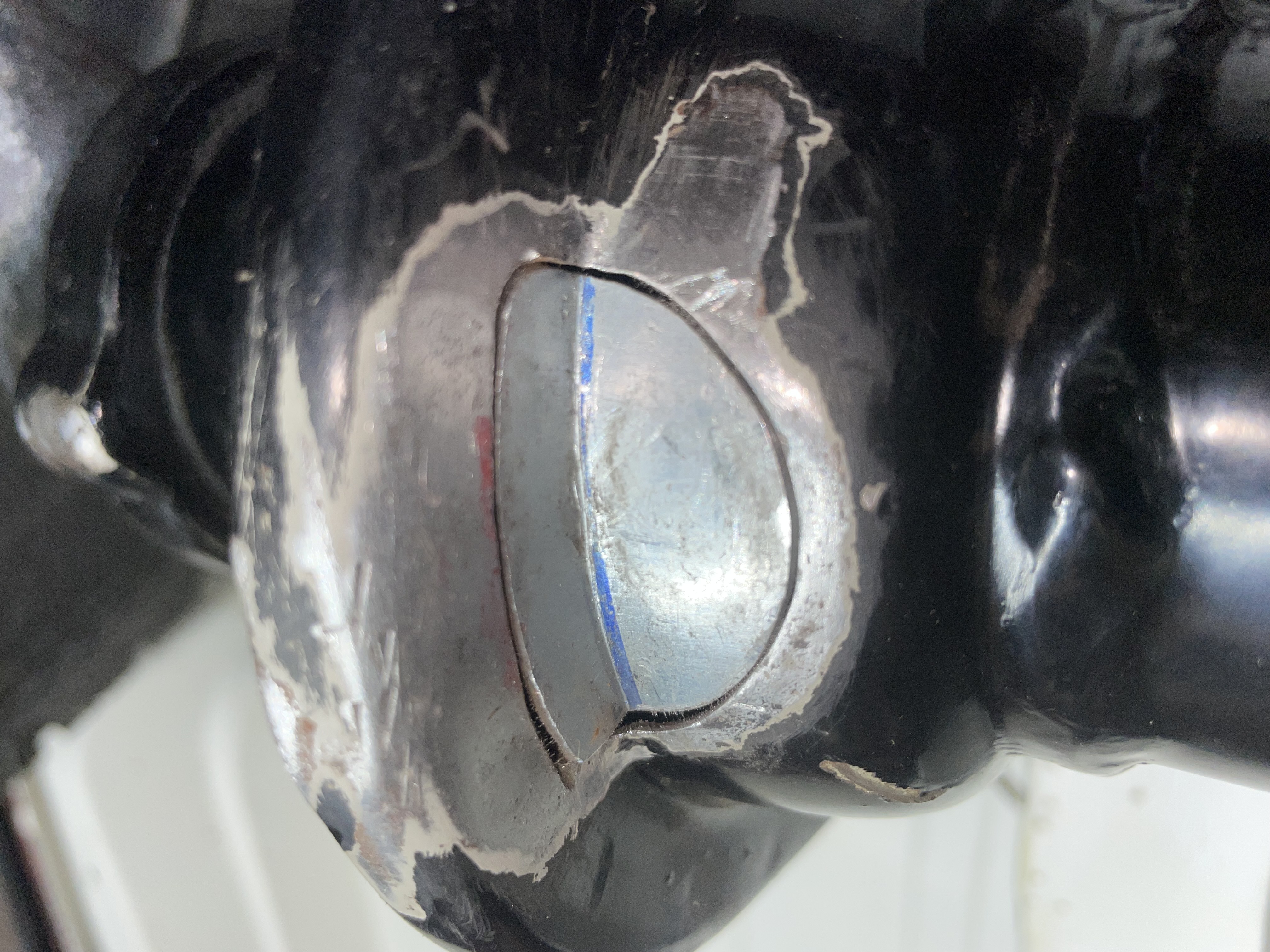

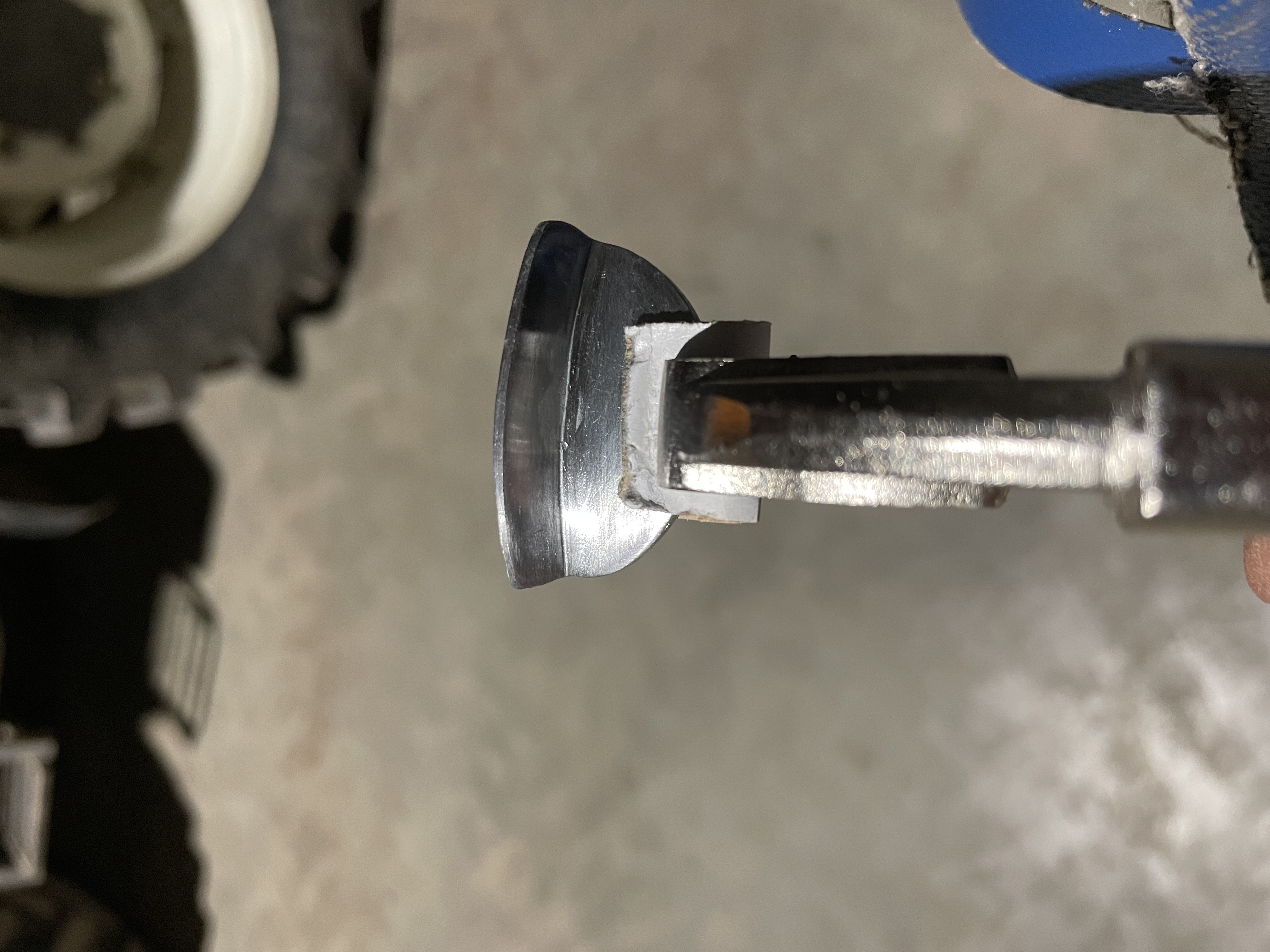

Der Pfeil markiert eine nach dem Fertigschweißen gebohrte 3mm Bohrung im Flicken. Durch diese wurde der Raum zwischen altem
Blech und Flicken mit Owatrol geflutet, ebenso wie alle Überlappungen.
Mit Nitrofest grundiert.
3mm Bohrung mit Karosserie Dichtmasse verschlossen.
Mit 3in1 gerollt.
Blanker Hohlraum der Schilde ohne weitere Beschichtung mittels Sonde dick mit Mike geschützt.
Die ganz zu Anfang erwähnten Stopfen für die Sondenbohrungen waren nicht montiert, hat also immer bisschen durchgelüftet, war wohl auch ok.

Hab mich weiter meiner Durchrostung gewidmet:
Zum Glück ist bald viel gesundes Blech zum Vorschein gekommen.
Mein Blechdoktor hat anhand einer vom mir erstellten Schablone ein Blech mit der passenden Krümmung erstellt…
…welche ich dann an den Ausschnitt angepasst hab:
Bin mir noch am überlegen wie ich den Hohlraum behandeln soll, bevor auf Stoss geschweisst wird. (Vorweg, werde die Vorderachse nicht ausbauen.)
Die problematische Ablauföffnung hab ich auch wieder frei bekommen. Konnte das eingedrückte Blech mit einer Rohrzange wieder in die ursprüngliche Form bringen (vorher mit Heissluftfön etwas erwärmt). Nun lässt sich zumindest ein dünner Scheissdraht durchschieben.
Bin sehr gespannt wie mir das Schweissen gelingen wird.
Lg
avispa
