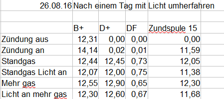

Heute gestern bin ich den ganzen Tag mit eingeschalteten Licht umher gefahren. Mittlere Strecken im Umkreis, insgesamt ca. 100km. Teilweise habe ich das Licht vergessen als das Auto stand. Bisher keine Probleme. :D
Heute habe ich nochmal gemessen:
So richtig beruhigt bin ich noch nicht, denn die Spannung war heute insgesamt etwas geringer. Jetzt muss ich vielleicht doch mal alle Kontakte durchmessen wie empfohlen. :(
Mirco.

Re: Problem mit Batterie/LIMA/Regler
Hallo Mirco,
mircomat hat geschrieben:So richtig beruhigt bin ich noch nicht
..nee, zurück lehnen kannst Du Dich noch lange nicht. Der Ladekreis tut es schlichtweg einfach noch nicht, solange Du nicht die vorgeschriebenen 14 V an D+ bzw. an + der Batterie erreichst (bei erhöhter Leerlaufdrehzahl ohne Verbraucher, vgl. bitte meine Tabelle). Der Regler scheint auch redlich bemüht zu sein, der Feldwicklung die max. Spannung spendieren zu wollen, aber an D+ kommt einfach zu wenig heraus. (Erklärung: Die Feldwicklung liegt auf der einen Seite mit an D+ und auf der anderen Seite an DF, wenn DF nahezu Minuspotential hat, ergibt sich max. Spannung und somit Strom für die Feldwicklung.) … auch wenn das jetzt nach gebetsmühlenartiger Wiederholung klingt. :?
Das rote sowie das Grüne Kabel sollten auf dem Regler an den jeweiligen Klemmenbezeichnungen aufgesteckt sein. Von der Lichtmaschine führt auch noch ein schwarzes Kabel von D+ auf den Diagnosestecker, das würde ich einmal abnehmen und isoliert beiseite legen. Nicht das da irgendetwas Probleme bereitet.
Ferner sollte auch eine D- Verbindung zur Reglermasse führen. Von da aus habe ich noch eine extra Masseleitung zur direkten Fahrzeugkarosserie direkt angeschlossen, weil mit die Schottwand zum Tank allein als weniger gute Masseverbindung erschien.
Das einzige was mich beruhigt, ist dass an der Zündspule immer noch genügend Spannung zum Erzeugen der Zündspannung ankommt, bloß wie lange fragt sich. Eine längere Nachtfahrt mit Regen dürfte als Abenteuer mit ungewissem Ausgang enden. :(
