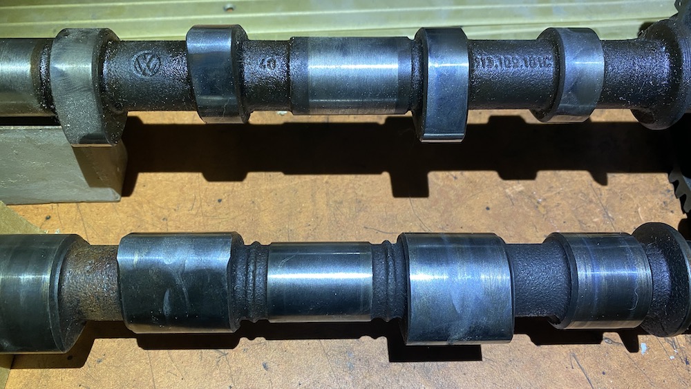

Die Typ 1 Nockenwelle besitzt im Gegensatz zur der vom Typ 4 doch normalerweise keinen dieser ringförmigen Angüsse:
oben Typ 1, unten Typ 4
Bildquelle: viewtopic.php?p=280363#p280363
Warten wir doch einmal weitere Untersuchungsergebnisse von Jan ab (und vielleicht auch ein Bild von seiner NW?).

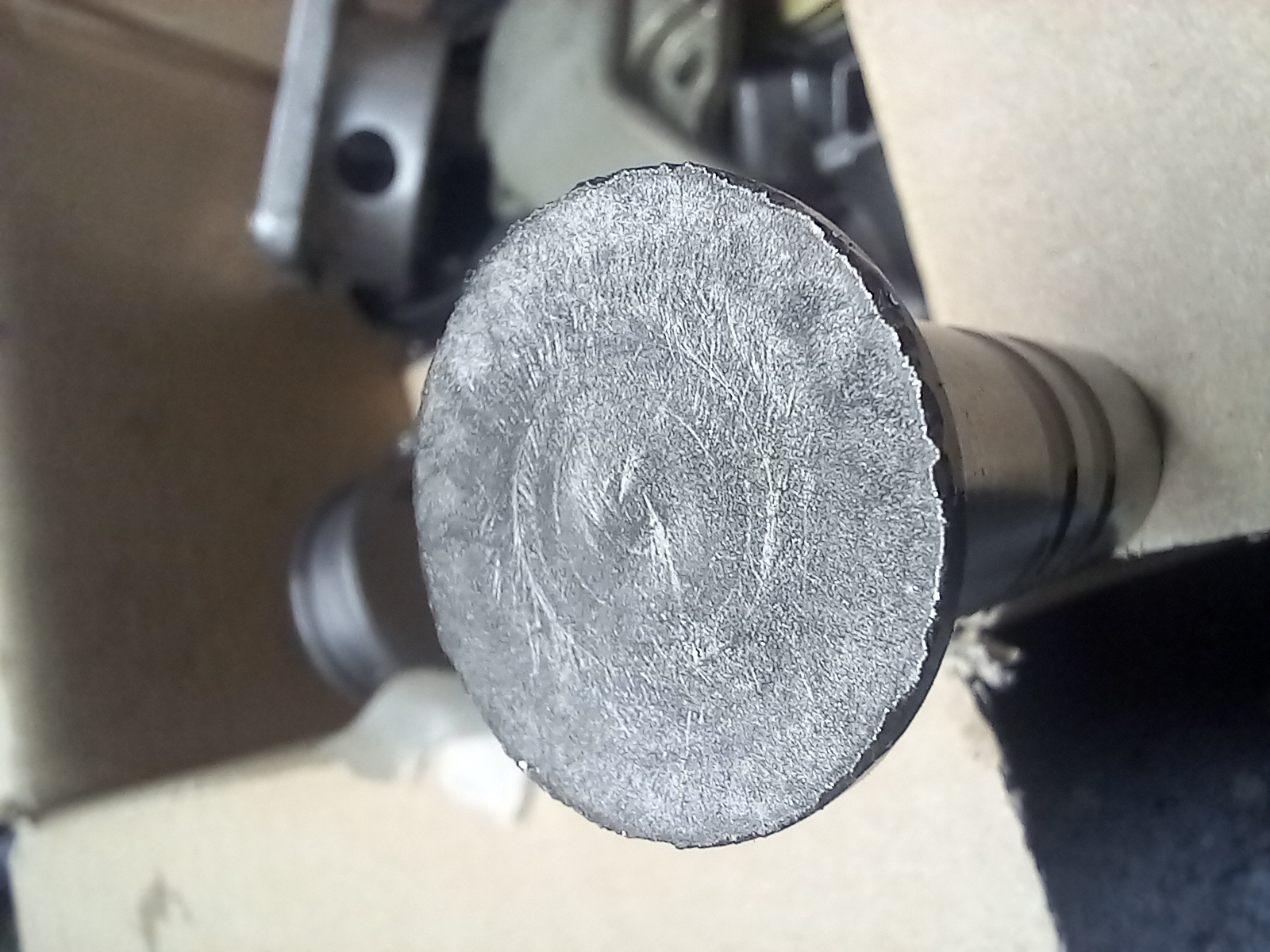

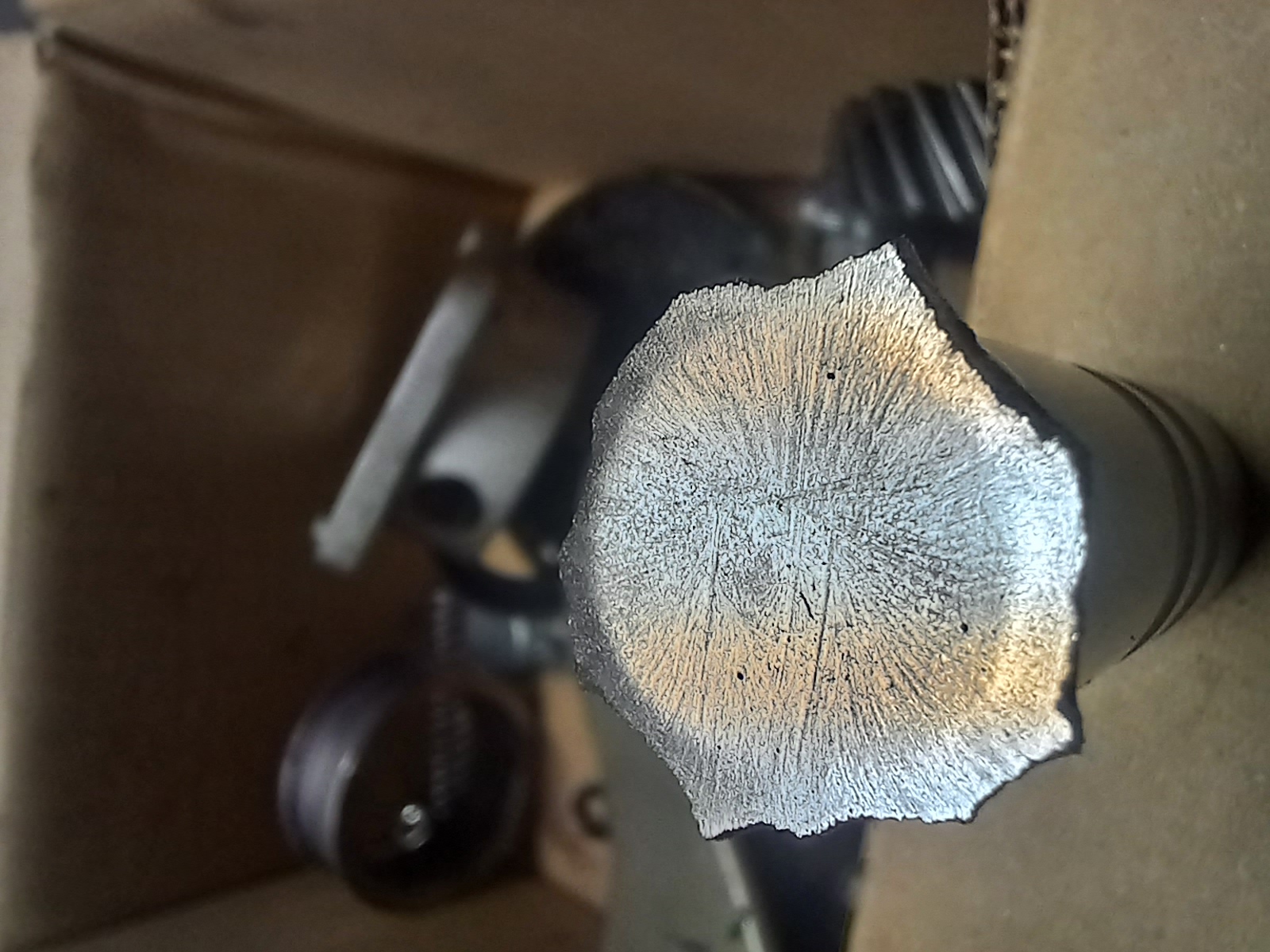

ich habe den Motor vor einigen Wochen zu einem anderen, renomierten Motorenbauer gebracht um eine Schadendiagnose durchführen zu lassen und die Teile zu bewerten, sowie ein Angebot für einen Neuaufbau zu unterbreiten.
Nach der Demontage des Gehäuses stellte sich heraus, dass -wie schon vorher zu sehen war- die Stößel nebst Nockenwelle beschädigt sind.
Primär ist es so, dass alle Stößel durch die Nockenwelle abgerieben worden sind. Die Stößelteller, die eigentlich leicht ballig, bzw. konvex (Radius =7m!) waren, sind nun durch die Nockenwelle soweit abgetragen, dass sie konkav sind. Dementsprechend sind die Teller dann auch so dünn geworden, dass sie schlussendlich gebrochen sind.

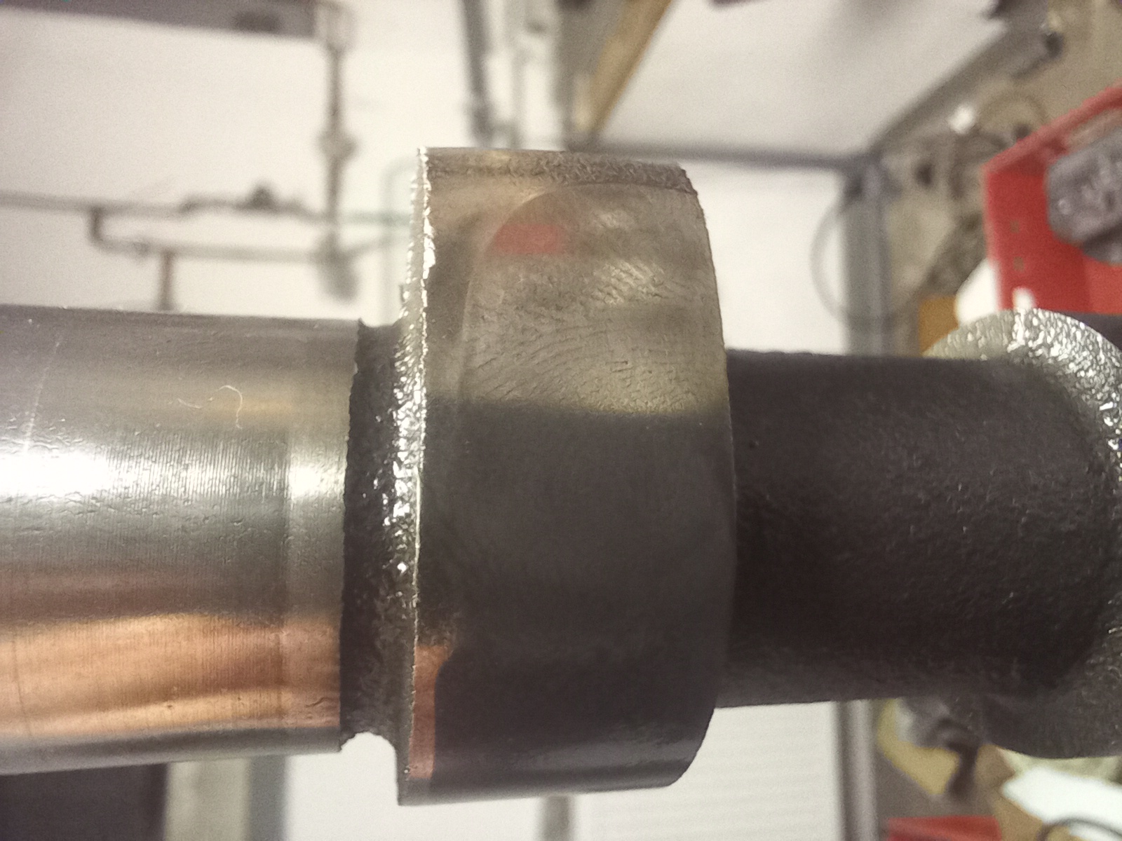

Die Nockenwelle weist entsprechende Schäden auf.
Verbaut wurden wohl offensichtlich FEBI-Stößel und eine JP-Group Nockenwelle. Premiummaterial.
Die Nockenwelle:

Der Betrieb der den Schaden diagnostiziert hat schließt eine Mangelschmierung aus, da diese ersteinmal entstehen muss. Andere Lagerstellen die wesentlich stärker belastet sind als der Ventilbetrieb, müssten dann auch entsprechende Schadbilder aufweisen. Das tun sie aber nicht.
Man vermutet eine schlechte/unglückliche Materialpaarung in Bezug auf Nockenwelle und Stößel.

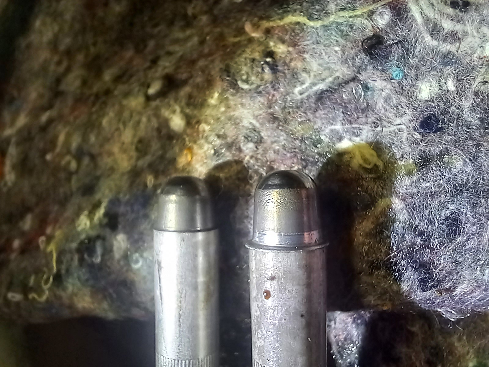

Ich konnte darüber hinaus auch noch festestellen, dass zumindest einer der Stößelstangen gestaucht worden ist. Zumindest hat sich die Stößelrückseite in die Stange gearbeitet. Das hatten hier ja auch schon einige von euch vermutet.

Sehr ärgerlich!
Das mit der Mangelschmierung ist Unsinn, dann würdest du als erstes einen Lagerschaden an den Pleuellagern erleiden. Sie brauchen den meisten Öldruck.
Die Stößelstange sieht sehr seltsam aus, so als ob er am Außendurchmesser massiv geschliffen hätte. Irgendwas hat da geometrisch nicht gepasst.
Ist das die Seite die im Stößel gesteckt hat?
Ja es ist die Seite am Stößel

Bei einer Mangelschmierung würde es aber m.E. nach nicht zu den Ausbrüchen an einem Stössel kommen können / dürfen.
Ist die gestauchte Stösselstange dem "ausgefransten" Stössel zuzuordnen?
Ich bin immer noch der Ansicht, dass da etwas auf "Block" gegangen sein muss, da sollte Dein neuer Vertragspartner einmal ein Auge drauf werfen sollen. Das wird sich aber erst beim wieder Zusammensetzen der Teile herausstellen dürfen.
