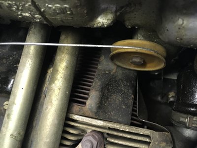

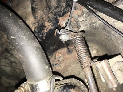

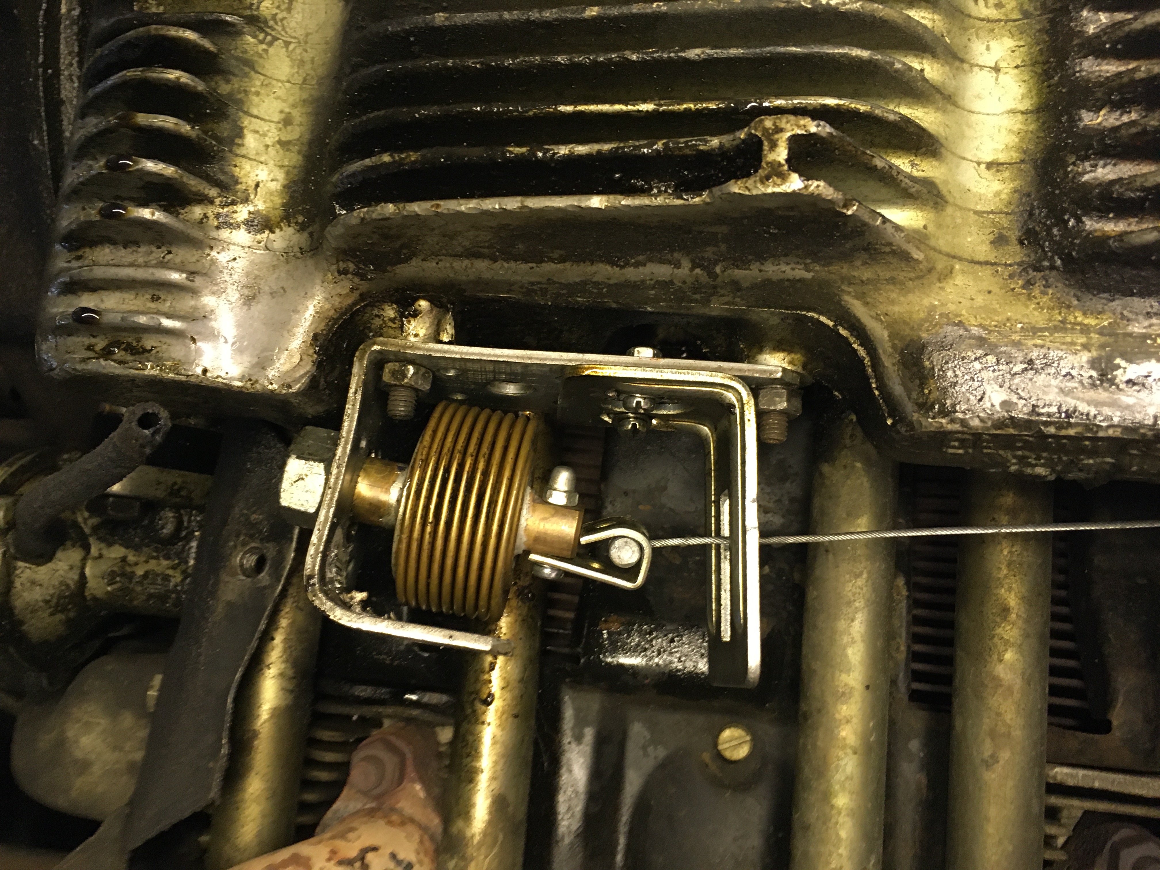

Also, klassische Schlamperei. Das dünne Drähtchen hatte ich am Thermostat nur unzureichend befestigt. Jetzt durch einen ordentlichen Fahrrad-Bremszug ersetzt.
Das Thermostat selbst ist wie neu und funktioniert zu 100%.

Hallo Georg,
Du solltest das Thermostat so weit verdrehen, dass die Zugkraft in Längsrichtung des Dehnkörpers aufgebracht wird. Die Thermostate sind nicht für Querkräfte gebaut, das belastet unnötig die ohnehin schon sehr dünnen Wandungen.

Ah, glaube ich sofort. Werde das nachbessern.

Moin Ronald,
Nein, das Gestänge wird komplett um 90° rumgezogen und die Klappen öffnen vollständig. Ich habe den Bremszug eben nochmal etwas gelockert, weil der relativ starr ist. Besser nach einem möglichst flexiblen Stahlseil suchen.

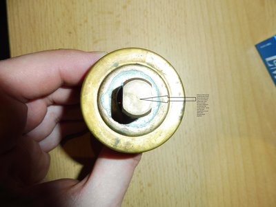

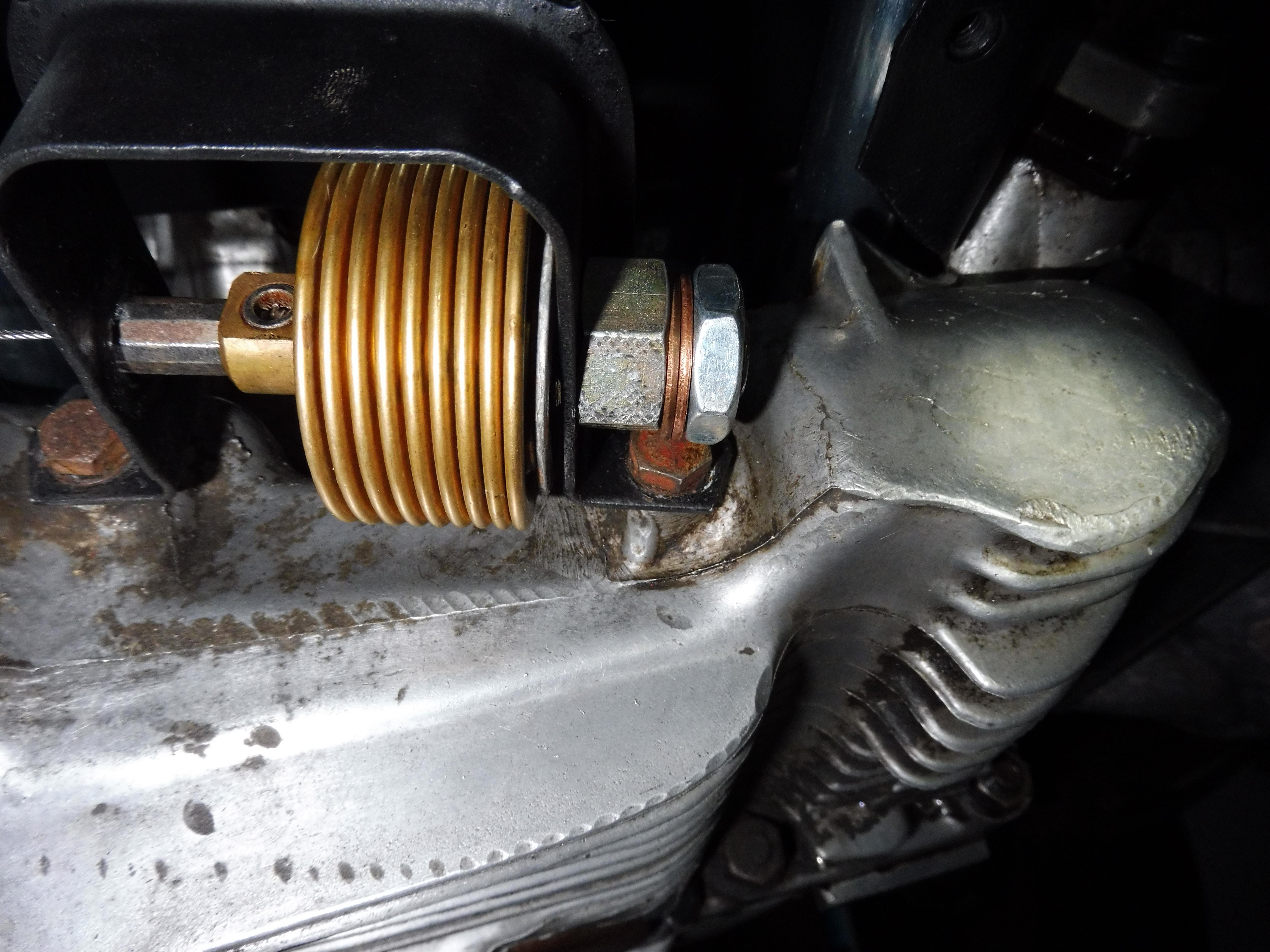

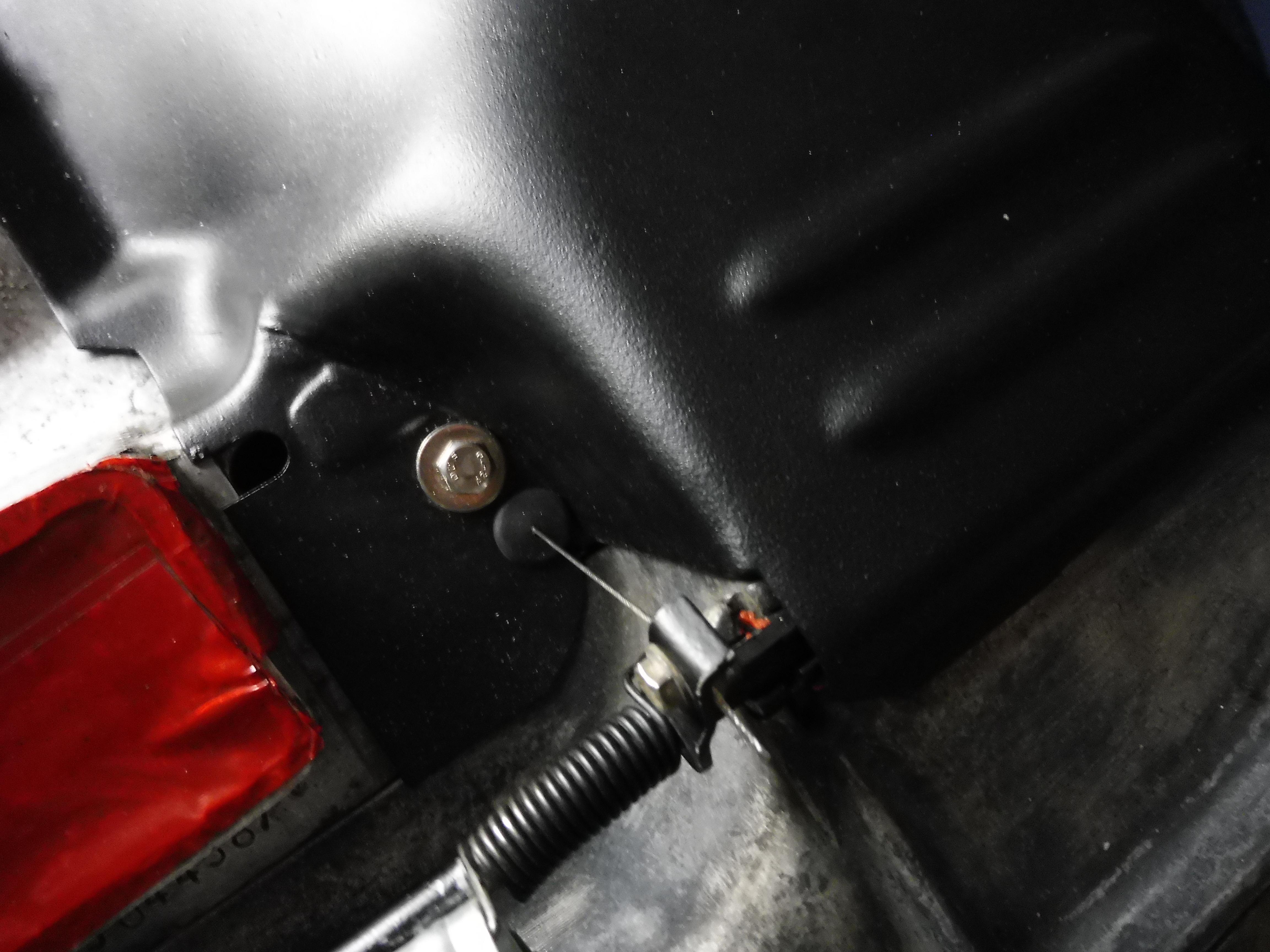

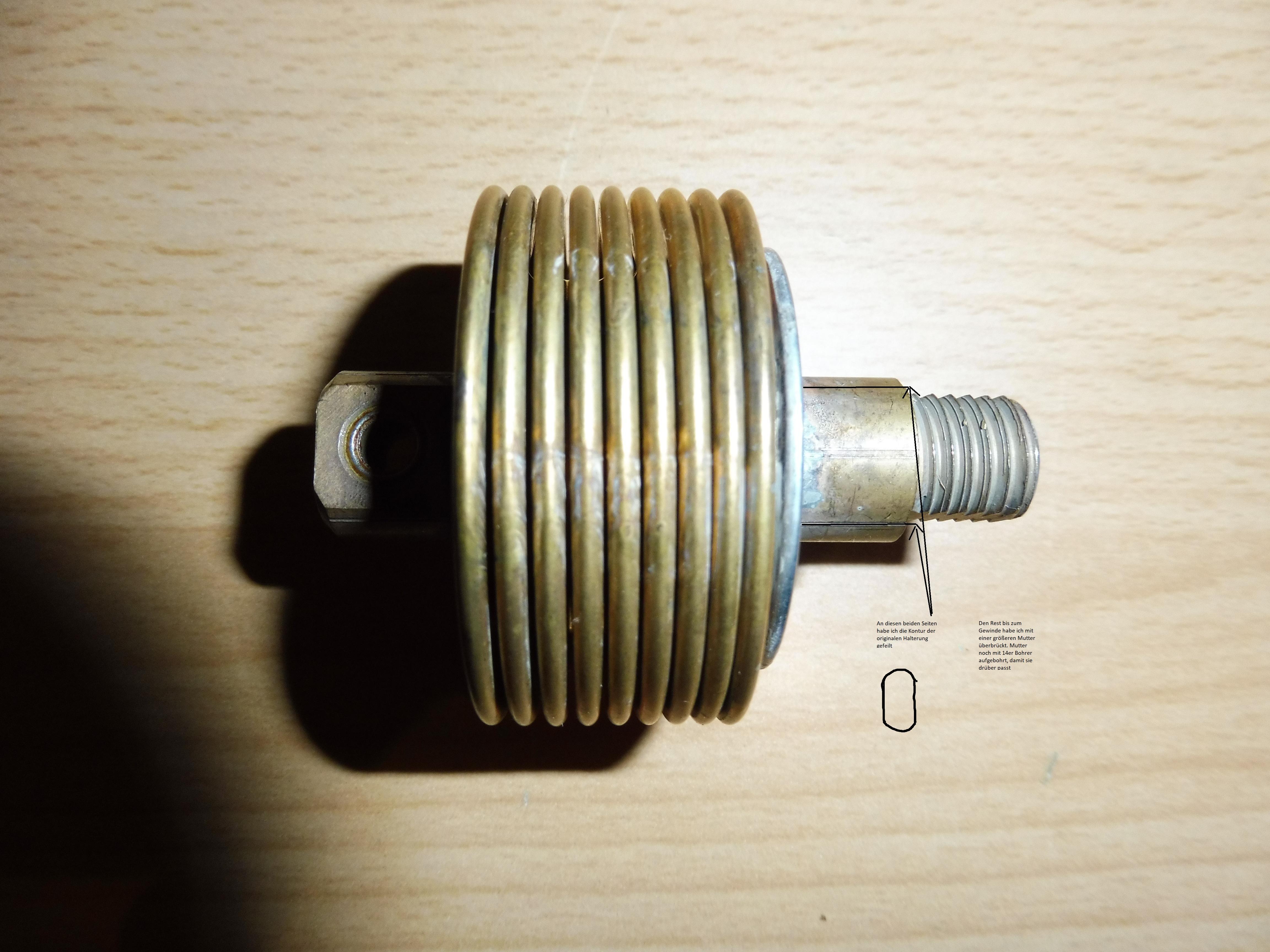

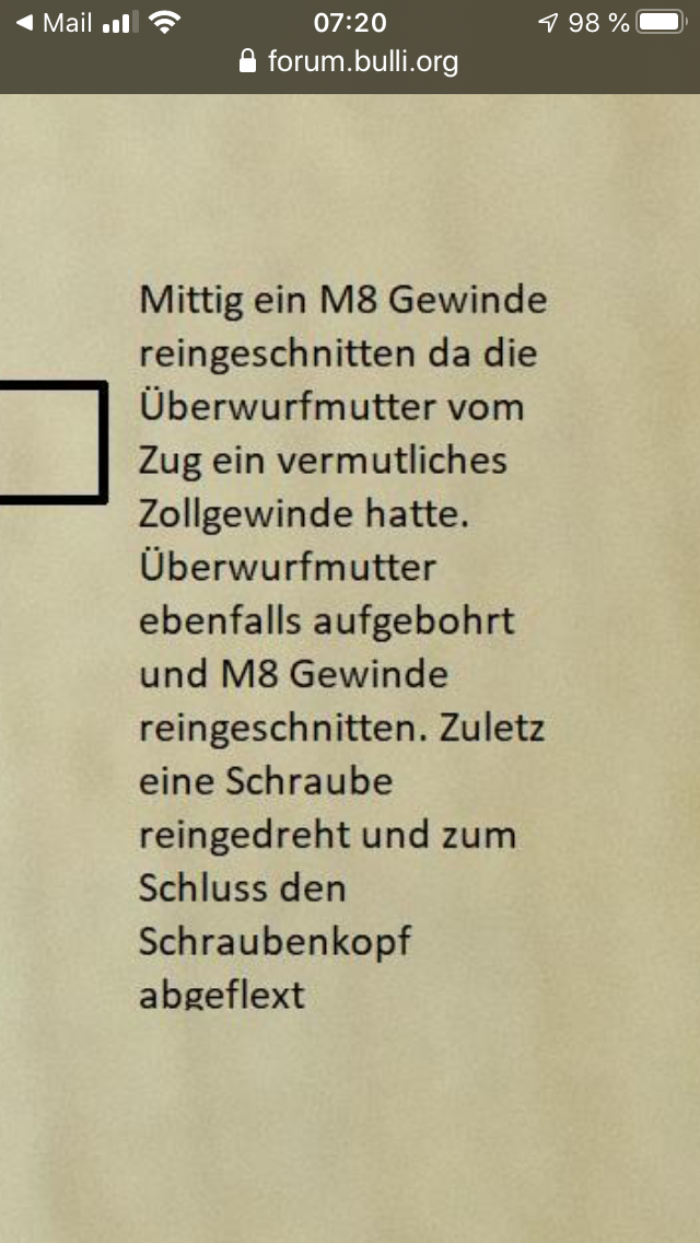

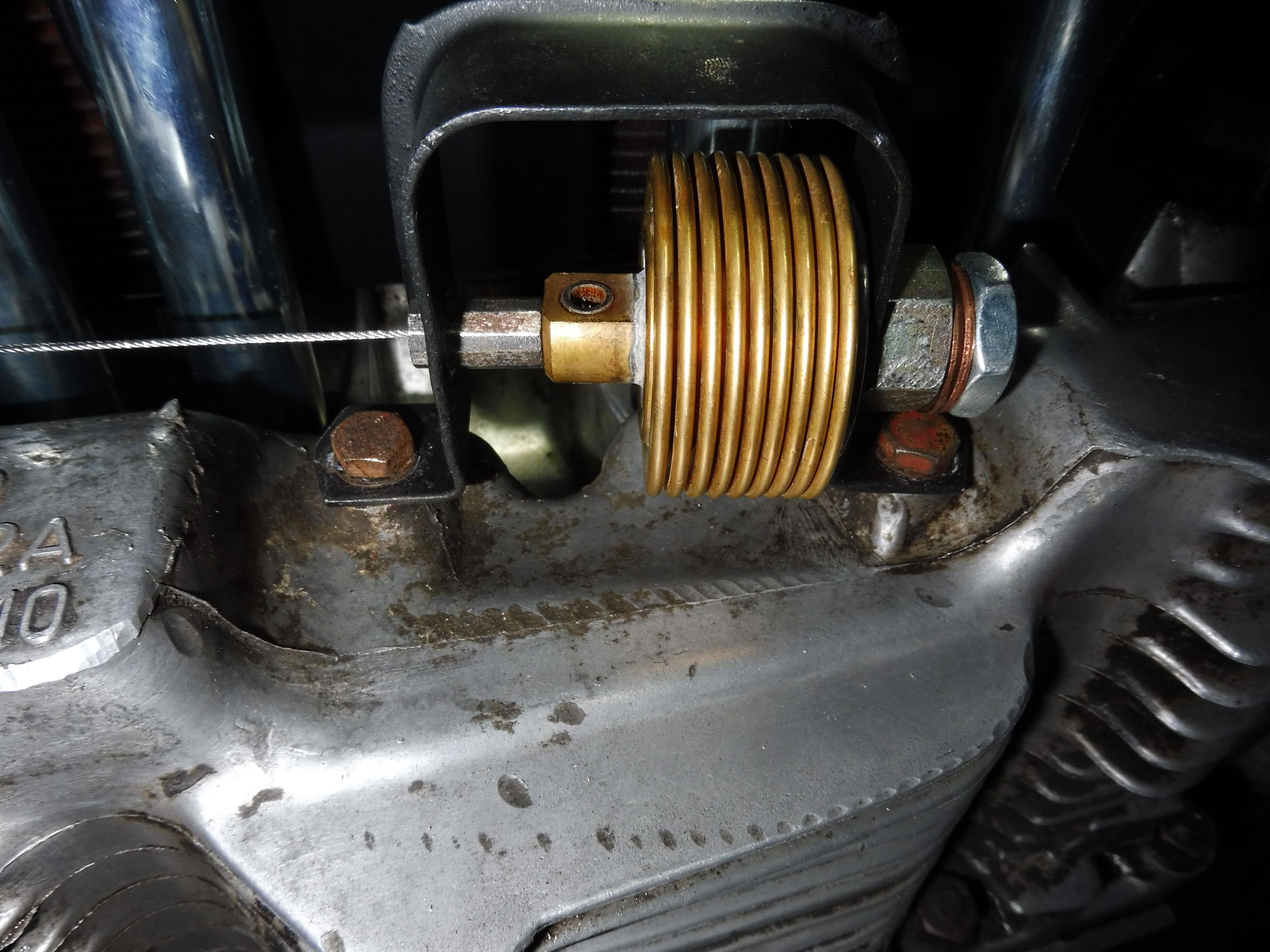

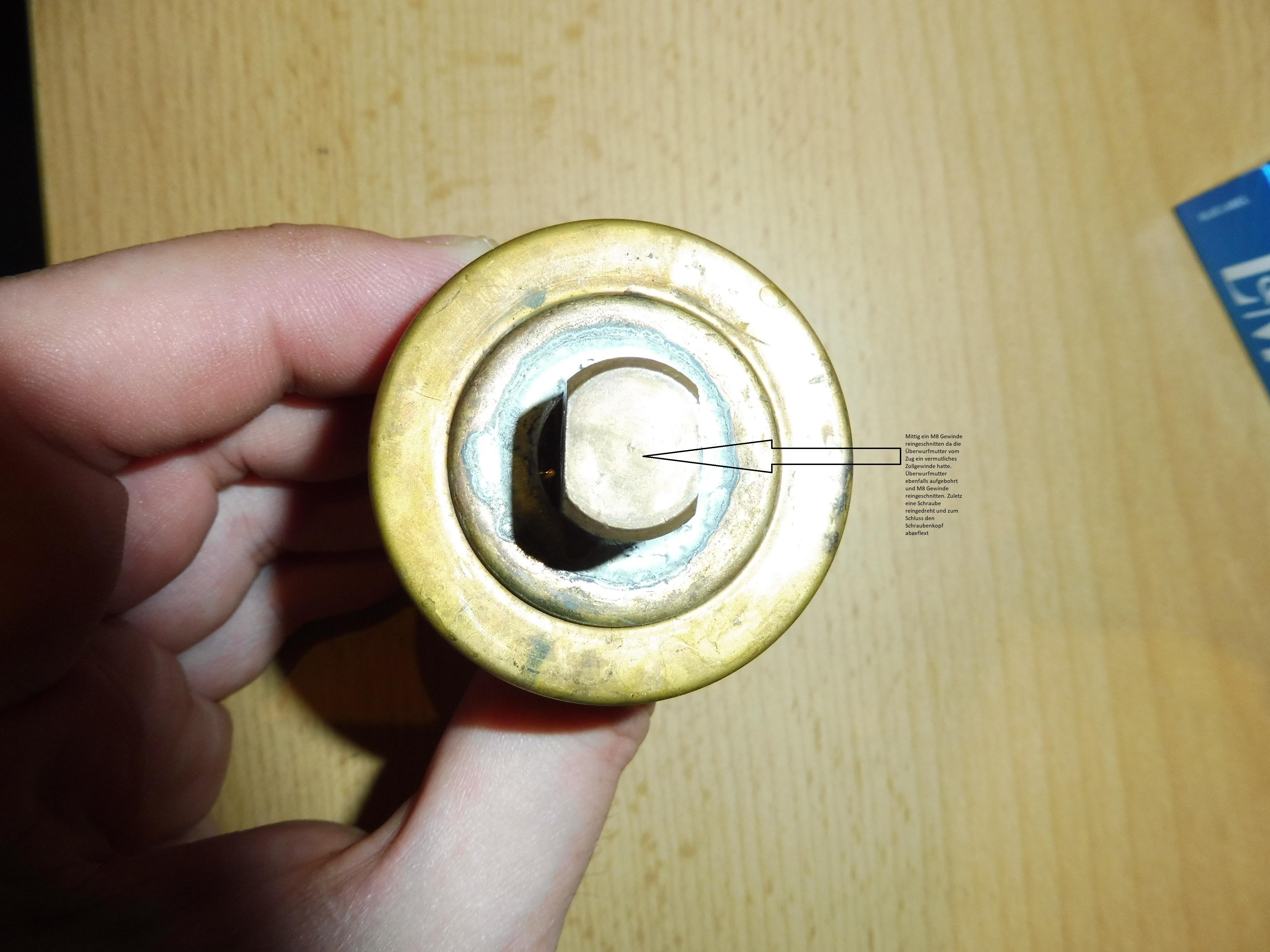

inspiriert durch Georgs Aktion mit dem Fiat 500 Thermostat, habe ich mich auch dazu entschlossen es mit diesem zu versuchen. Nach Einbau alles mit Heißluftföhn geprüft und es funktioniert tadellos.
Ich habe die originale Halterung nicht modifiziert sondern das Thermostat und die Zugüberwurfmutter. Eine kleine Beschreibung ist auf den Bildern zu sehen.

Hallo Ronald
und wie hast du es an der Zugseite gelöst?
Das sieht doch sehr vernünftig aus :gut:

Im ersten Foto hat er es reingeschrieben, musste auch erst die Brille aufsetzen :mrgreen:
Das sieht super aus! Anstatt meinen Bastelwinkel nachzubiegen werde ich das kopieren. Danke Ronald.

Bullischorsch hat geschrieben: 27.08.2020 07:24 Im ersten Foto hat er es reingeschrieben, musste auch erst die Brille aufsetzen :mrgreen:
Nee habs noch nicht kapiert :versteck:
der Zug hat doch eine Mutter drauf. An deinem Thermostat sehe ich kein Gewinde. Ich sehe da ein Klemmschraube bzw eine Querbohrung?
