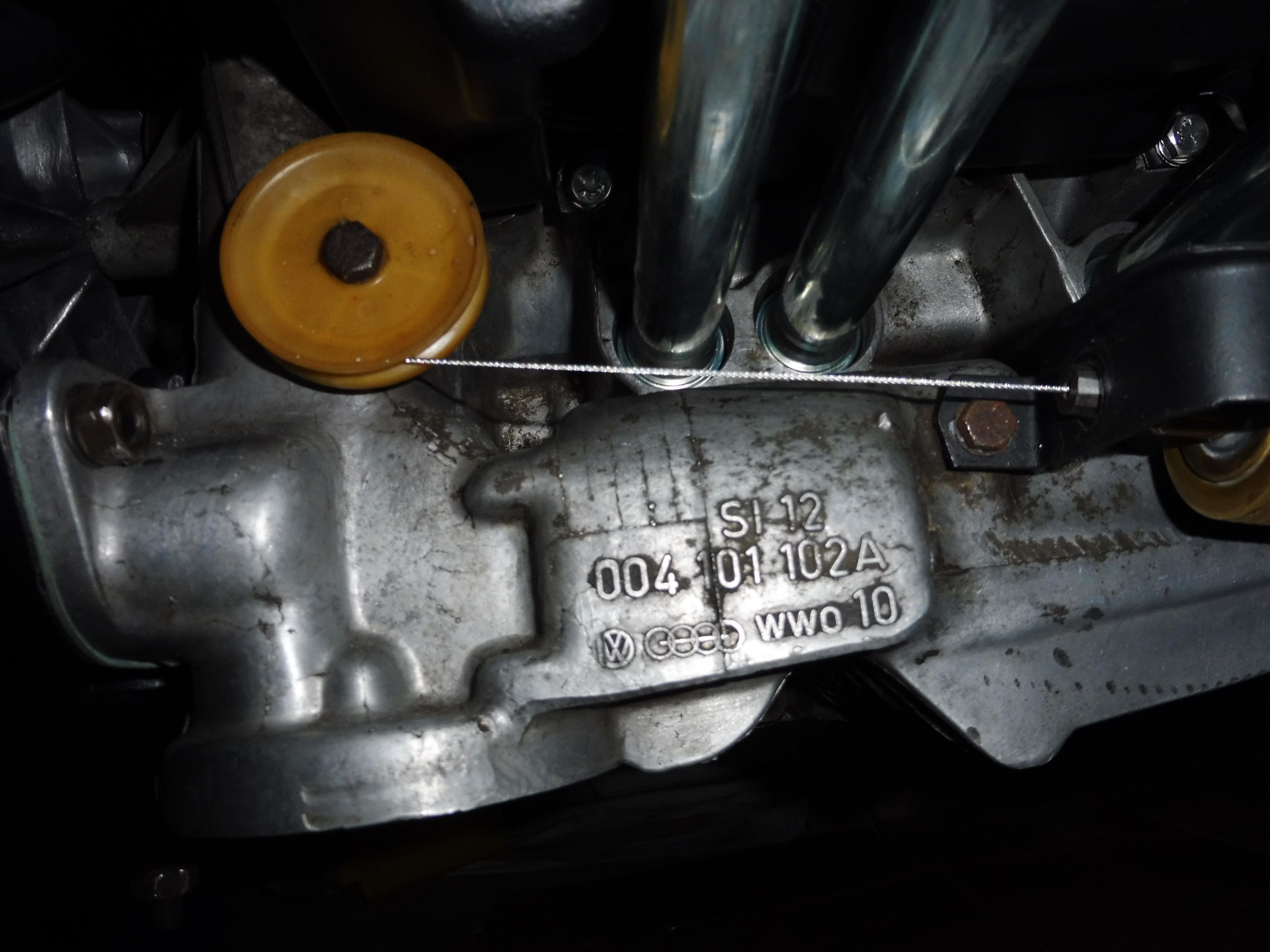

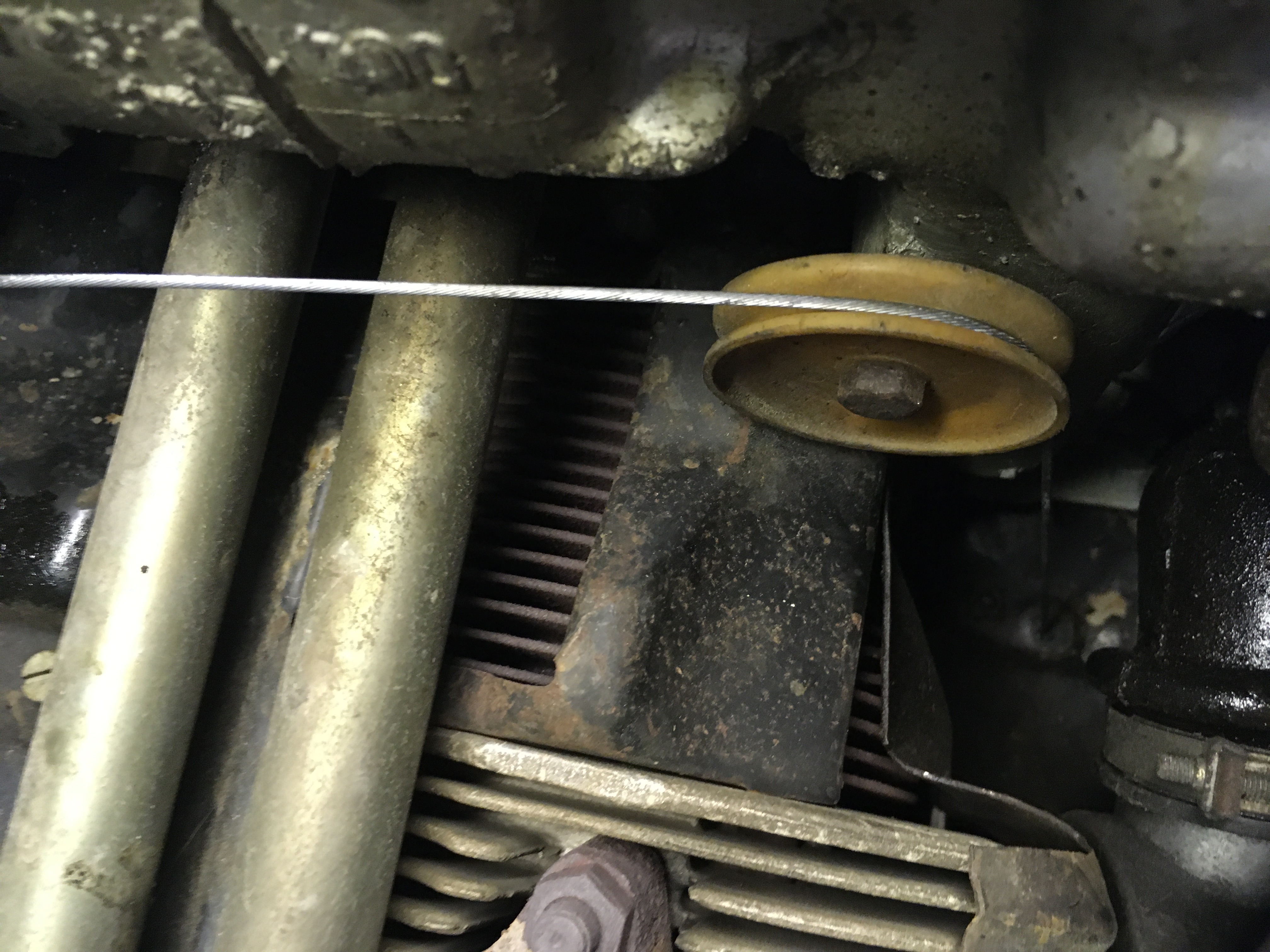

Also, klassische Schlamperei. Das dünne Drähtchen hatte ich am Thermostat nur unzureichend befestigt. Jetzt durch einen ordentlichen Fahrrad-Bremszug ersetzt.
Das Thermostat selbst ist wie neu und funktioniert zu 100%.

Hallo Georg,
Du solltest das Thermostat so weit verdrehen, dass die Zugkraft in Längsrichtung des Dehnkörpers aufgebracht wird. Die Thermostate sind nicht für Querkräfte gebaut, das belastet unnötig die ohnehin schon sehr dünnen Wandungen.

Re: Thermoschalter Typ4 Ersatz oder ganz offen?
Ah, glaube ich sofort. Werde das nachbessern.
Danke!
Danke!

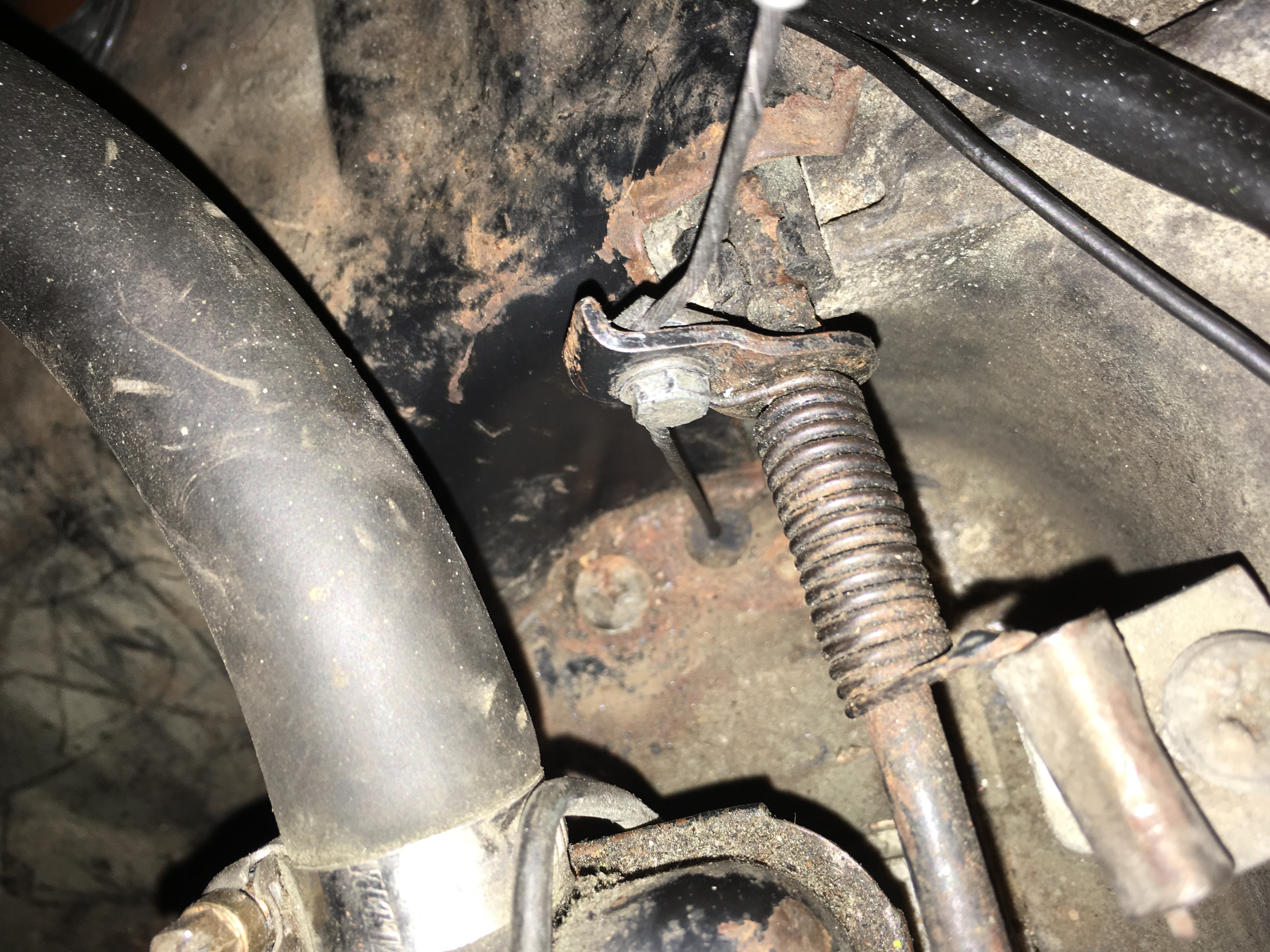

Hallo Georg,
zieht das Fiat Thermostat die rechte Klappen wieder vernünftig zu bzw. gibt es keine Probleme mit der Stärke der Rückzugfeder oben am Gestänge?
Ronald
Ronald
Moin Ronald,
Nein, das Gestänge wird komplett um 90° rumgezogen und die Klappen öffnen vollständig. Ich habe den Bremszug eben nochmal etwas gelockert, weil der relativ starr ist. Besser nach einem möglichst flexiblen Stahlseil suchen.
Das blödeste wäre ja, wenn die Klappen nicht öffnen.
Georg
Georg
