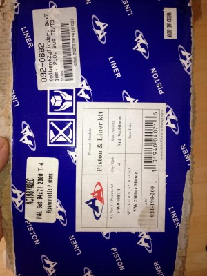

ich hab heute auch mal Probeweise einen Kolben und Zylinder montiert.
Bei mir sind es 1,4 mm Kolbenrückstand.
Mit AA-Performance Zylindern? MIt Dichtringen - oder ohne?

AA-Performance ohne Ringe montiert.

Was für Kolben hast du?

Kolben habe ich: 94x71mm von AA-Performance.
