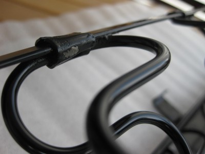

Ich würde da nix pulvern...
Mit dem Fahrwerk donnere ich auch über Stock und Stein - Schrammen inklusive. Auch wenn man daran mal wieder rumschraubt, platzt Dir gepulvertes schnell ab. Da besser ich lieber notfalls auch schnell mal mit Lack aus. Ich hab einfach einen robusten Chassis Lack (mattschwarz, von POR15).
Mein wenig beanspruchten Dachgepäckträger habe ich silber gepulvert vor ca. 3 Jahren und ich sehe stellenweise durch das silber ersten Rost - ausbessern läßt sich da nix - nur ein bißchen rumpfuschen :wink: Bei schwarz wirst Du da erst spät etwas sehen.
