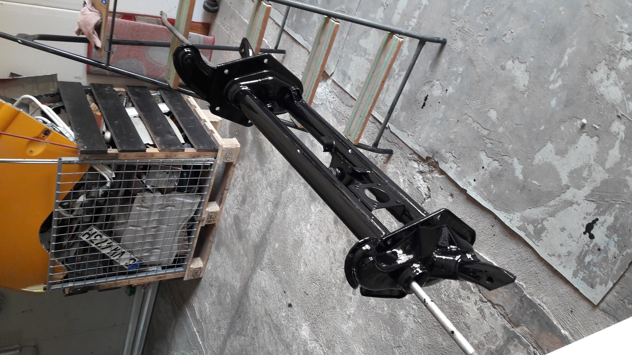

Ich würde da nix pulvern...
Mit dem Fahrwerk donnere ich auch über Stock und Stein - Schrammen inklusive. Auch wenn man daran mal wieder rumschraubt, platzt Dir gepulvertes schnell ab. Da besser ich lieber notfalls auch schnell mal mit Lack aus. Ich hab einfach einen robusten Chassis Lack (mattschwarz, von POR15).
Mein wenig beanspruchten Dachgepäckträger habe ich silber gepulvert vor ca. 3 Jahren und ich sehe stellenweise durch das silber ersten Rost - ausbessern läßt sich da nix - nur ein bißchen rumpfuschen :wink: Bei schwarz wirst Du da erst spät etwas sehen.

Ich würd da auch nix pulvern.
Hab mich beim Käfer gezielt dagegen entscheiden, grad mangels Ausbesserungsmöglichkeiten.
Grad in Ecken, Kanten, etc. kommts Pulver nicht unbedingt perfekt hin und dann gammelts dir da leichter wieder.
Kleine Kratzer sind da schnell drin.

Ah, interessant - ich dachte, dass es beständiger wäre. Oh man, ihr macht mir die Entscheidung nicht einfacher.
Und eine gepulverte Oberfläche mit Lack ausbessern ist wohl auch nicht das Gelbe vom Ei, oder?

Zudem kommt, das eine Pulverbeschichtung dicker aufträgt, als ein Lack. Da kann es schon mal eng werden beim Wiedereinbau. Ich habe auch lackiert.

ich habe meine Achse gestrahlt und dann mit Owatrol CIP 3x gestrichen. Anschließend habe ich die Achse mit Chassislack OH schwarz gestrichen. Das ergebnis ist top.
Habe in dem gleichen Verfahren meine Tragarme etc behandelt. Hab aus versehen zwei Tragarme beim einlagern zusammen geschlagen. Es ist nichts abgeplatzt oder sonst was. Bis jetzt bin ich von dem Zeug überzeugt :)

just heute Morgen eine Bestellung aufgegeben Owagrundol Primer und Chassislack OH. :thumb:
Dann beim Pulverer gewesen und die Fahrwerksteile aus der Kabine gezogen - schlägt sich auch recht positiv auf die Unkosten aus.
